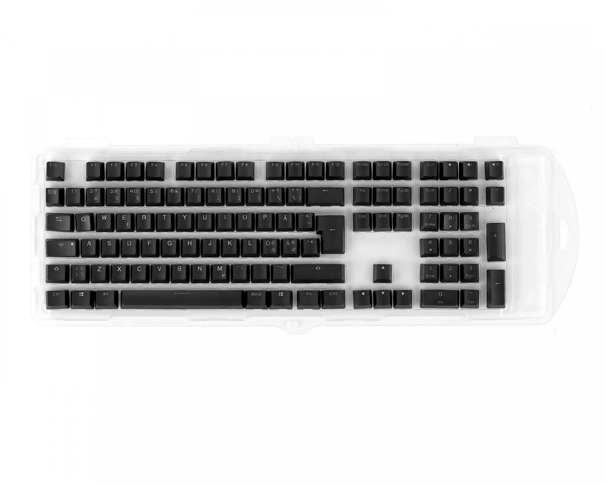

Sivuilla luki että ois normit ABS hatut, meinasin jo tilata PBT hatut samalla, oliko sitten virhe?. Parempihan tuo on jos PBT.
itsellä oli ne Violet Gold taktiilit
Blue sky tässä. Hävittänyt jopa sen näppäinhattuvekottimen niin ei voi katsoa onko vaikka kakkaa välissä. Vai voisiko johtua kun joskus pistin niitä o renkaita kun sain kaverilta, että ne olisi jotenkin mennneet vituralleen ja aiheittavat tuota tökkimistä?.
Katoin Keychronin sivuilta ja siellä sanottiin double shot PBT OSA profiilin hatut, tiedä sitten onko Nordic hatut ABS kuitenkin.
Keychron päivitti noiden mallien hattuja ABS:stä PBT:ksi mallinimiä muuttamatta. Koska verkkokauppojen kuvatkin on pääasiassa aina samat valmistajan toimittamat kuvat, niistäkään ei oikein voi päätellä onko verkkokaupan toimittamassa yksilössä kummat. Jos shine-through'ta lupaillaan erikseen myyntipuheissa, silloin *pitäisi* olla ABS koska noita PBT:itä ei ole tehty valoaläpäiseviksi.
Virhettä ei tullut jos jätit hatut tilaamatta, koska hattujen laadussa on paljon muitakin variaabeleita kuin valmistusmateriaali, ja Keychronin OSA-profiilin PBT-hatutkin ovat aika kehnolaatuiset rimpulat verrattuna siihen mitä about rahalla saa.
Sittenhän tuon näkee että kummat on. Tuskinpa tuo tämmöistä asiaan enemmän vihkiytymätöntä haittaa, kun en paremmasta tiedä. Jos kulahtaa käyttökelvottomiksi, niin ostan sitten paremmat.
Vissiin löytyy niin ABS kuin PBT hatuilla. PBT hatuissa ei vaan näy valo hattujen läpi ja nopeasti erottaa myös siitä että merkinnät on keskellä hattua. Kun taas ABS hatut tehty päästämään valoa läpi, jonka takia myös merkinnät on alaosassa hattua jotta osuu paremmin ledien kanssa kohdalleen.
Halpa PBT aina parempi kuin halpa ABS, jota nämä Keychronin hatut on juurikin. Mitään kovin erikoisia nämä ei kumpikaan kuitenkaan ole. Mikäli nyt tai tai tulevaisuudessa päätät hankkia toiset hatut, niin varmista vain että on 75% yhteensopivat.
Ja tosiaan voi hyvinkin olla mahdollista että o-renkaat siellä nyt syypää ongelmaankin. Hatuthan lähtee irti ilman "virallista" työkalua. Varovainen vaan että ei vahingoita hattuja, mutta näin on tainut jo sinulla käydä niin ei varmaan isoa väliä. Hatut saa periaatteessa ihan sorminkin irti kyllä.

Onko Keychronin näppäimhattusarjat laadukkaampaa tavaraa, kuin Keychronin näppäimistöjen mukana tulevat hatut?. Hintaahan noilla on noin puolet perusnäppäimistöstä, riippuen ihan kaupasta.
Ei ne OSA-profiiliset PBT:t ainakaan ole mitkään kummalliset, ja äkkiä en uskoisi että muidenkaan profiilien osalta ovat sen erikoisempia.
Vähän riippuu mallista. Esim. ne perus retro/carbon vibe OEM hatut ei paljoa ihmeellisempiä näppisten mukana tulevista OSA-profiilin hatuista ollut. Sitten taas Pixel Universe, joka muutenkin aivan erilainen muihin hattuihin verrattuna yllätti positiivisesti. Uusia cherry profiilin hattuja niiltä en ole tullut kokeiltua, mutta veikkaisin että varmaan nekin "ihan ok".

Itse tilasin juuri nämä (34,90€) Keychronin retrohatut ja asensin ne eilen ja olen tyytyväinen tuotteeseen. Mattapinta eli ei sileä. Tuntuu hyvältä näpytellä. Ainoa ero että nämä on hieman korkeammat kuin aikaisemmin ostamani täydelliset hatut, joissa oli se huono puoli etten näe "ikänäkö" niitä pimeässä ja tulee näppäilyvirheitä. Muuten en olisi tilannut toisia. Hatun korkeuden takia ehkä hieman äänekkäämpi vaikka onkin hiljainen kytkimien ansiosta.
Cherry-profiilista on paha palata takaisin OEM-profiiliin, jota nuo hatut ilmeisesti ovat. Ei saisi totuttaa itseään parempaan. :lol:
Korkeus vaikuttaa ääneen, siinä olet oikeassa. Myöskin paksuus, eli hatun massa vaikuttaa myös ääneen vahvasti ja tietenkin sitten materiaali.
Joku halpa ohkainen ABS hattu OEM profiililla, niin ai että on kamalan kuuloista (ja tuntuista) :lol: Ja näitähän nämä gamer näppisten hatut onkin ollut pitkään, sentään vähän firmat alkanu skarppaa näiden kanssa tässä lähiaikoina.
Makuasioitahan nuo, itse taas en yhtään välitä OEM:stä. Muutenkin korkeat tai uniform hatut ei oikein iske. Välillä muita kuten SA, KAT, DSA, XDA jne. kiva hetken käyttää, muttei kyllä päivittäiseen käyttöön tapuisi.
MTNU ehkä tällä hetkellä oma suosikki muuten, paitsi en välitä oikein siitä että legendit on keskellä hattua vaikka se niiden kanssa käykin täysin järkeen. Muutoin on kyllä cherryt lähellä kakkosena ellei jopa jaettu ykkös sija tuon legendien sijoittelun nitpickin takiaki.
