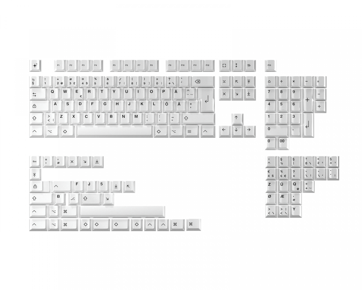

Tässä hahmotellut 75% buildia ja aika vähän tuntuu olevan hatuista tarjontaa ISO nordic layoutilla. Aliexpressistä en ole löytänyt kuin tasan yhden setin ja sekin on XDA profiililla, eli tuo shimmer setti mistä on täälläkin ollut puhetta. Laitoin sen nyt huvikseen tilaukseen.
Maxgaming on muutamia varastossa. Mitä on raati mieltä näistä vaihtoehdoista? Tarkoituksena olisi rakennella laadukas paketti matalalla äänellä.
Tylsä valkoinen, mutta tuohon voisi sitten yhdistellä erikoisnapit "jostain" jos tekee mieli:

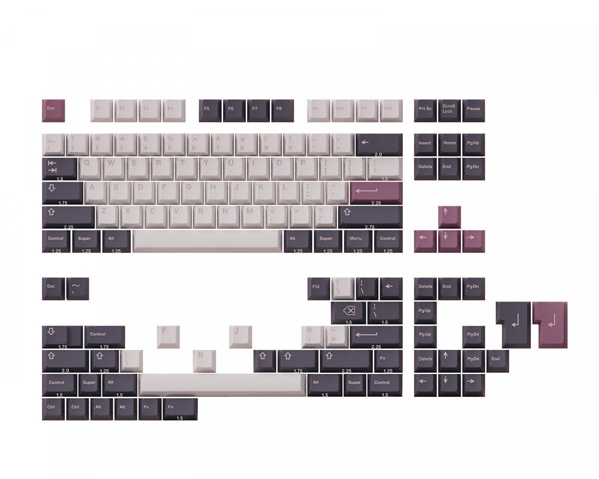

Värikkäämpi vaihtoehto:

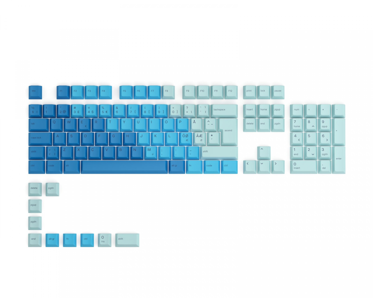

Tämä olisi ainakin kuvien perusteella kivan hillitty, mutta toki hintaakin sitten tuplat toisiin vaihtoehtoihin (international kitin kanssa). EPBT lienee ihan laadukas valmistaja?
Näppäimistöäkään en ole vielä valinnut. Neo75 kiinnostaisi, mutta parin videon perusteella se kuulostaa melko korkeaääniseltä stockina.
Edit: Lähinnä kyselen, kun aikaisemmalla sivulla oli tai-haon hatuista kommentteja. Ensikertalaiselle aika paljon hyvä tietää -juttuja näissä mitä ei tuotekuvauksista selviä :darra:

Nuo ePBT:n hatut mitkä linkkasit on doubeshot joten näiden ääni on hieman kirkkaampi kuin dyesub hattujen. Paksu dyesub pbt on yleensä se hattu missä matalin ääni, jos tämä on se mihin haluat puhtaasti keskittyä eniten.
Gloriouksen hattujakin löytyy vähän väliä 35-40e hintalapulla joten uskoisin että viimeistään sitten Black Friday alennuksien aikaan olisi näitäkin sitten saatavilla fiksumpaan hintaan jos design iskee.

Joo ääni edellä mennään. Hyvä tietää, noissa gloriouksen seteissä on jopa hyvä saatavuus. Ilmeisesti valtaosa hatuista tehdään erä kerrallaan ja ihmiset sitten tilailee FOMOt tulilla varaston tyhjäksi.

hmmh, hyvä huomio. Katsoin itse tosiaan vain tuon tuen. Onko suositella jotain nordic nappeja joissa on merkeissä taustavalo? Ja tukeehan nuo kytkimet taustavaloa?
Tyyliin:

Nämä eivät ole mitään kovinkaan erikoisen hyviä hattuja ainakaan taustavalon osalta. Varsinkin jos näppiksen ledit on kytkimen alaosassa, eli southfacing kuten yleensäkkin.
Linkkaamasi kytkimet kyllä päästää valoa läpi, riippuu tietenkin myös sitten näppiksestä miten kirkkaat ledit yms. Parhaiten valoa päästää läpi kytkimet missä kirkas yläosa tai sitten diffuser kuten esim. taktiilisssa Durockin White Lotus kytkimissä.

En suosittele näitä sarjoja. Kirjainmerkeissä näkyy mustat valusillat läpi sellaisissa merkeissä joissa on umpinainen osa kuten A, B, O, ja sarjat on selvästi rakennettu valmiin ANSI-sarjan ympärille siten että nordic-spesifeistä hatuista näkyy että ne on tehty eri linjalla ellei jopa tehtaalla, ja muun muassa läpinäkyvän valon taso on ihan eri.
Yleisesti ottaen custom-näppäimistöt ja valaistut kirjainmerkit on kaksi toisistaan täysin erillistä maailmaa, joten jos RGB on tärkeä ominaisuus, menisin mieluummin laadukkaan pelinäppäimistön suuntaan.
