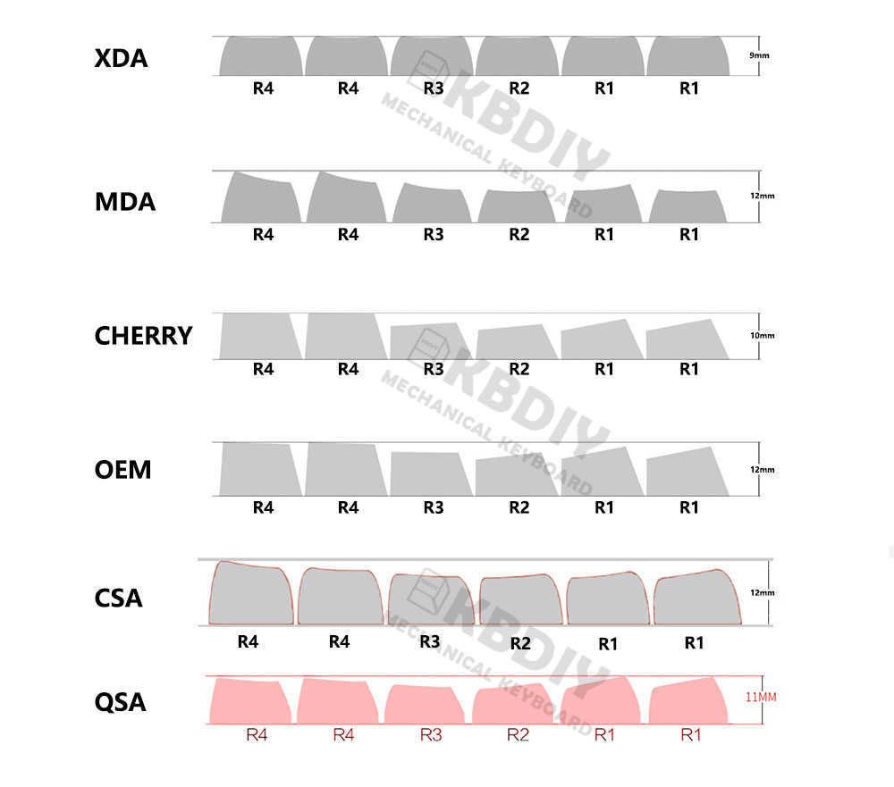

Jos mahdollisesti olet ajatellut vaihtaa näppäinhattuja heti tai myöhemmin, huomioi että tuossa (ilmeisesti) on cherry-profiilin hatut. Itse kokeilin joskus OEM-profiilin hattuja omaan lautaan ja se todella mukava kirjoitustuntuma cherry-hatut + Jelly Pink katosi samoin tein.
EDIT: Eipä ollutkaan vaan ASA-profiili, ainakin Akkon sivujen mukaan ja heidän luulisi tietävän. Saattaa muuten olla että nämä eri malliset hatut aiheuttivat Sampsan koeajossa sen cherryä ikävämmän ääniprofiilin tai ainakin osan siitä.
SA
The "S" means "Spherical", and the"A" refers to "all rows". So you can know that the keycaps are all rounded in shape. It’s quite common that some variants are generated based on this concept, such as the DSA, which also refers to spherical keycaps but is a bit lower than the SA keycaps.
ASA
The ASA profile mixes the height of the OEM profile and maintains the spherical shape of keycaps. It's a customized profile provided by the AKKO.

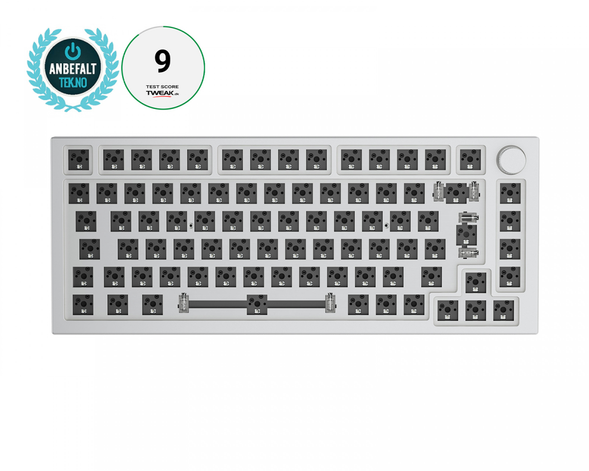

Tästä voisin huomauttaa että vaikka nimi on harhaanjohtavasti White Ice, niin kotelo on hopean värinen eikä valkoinen.
Huomautuksensa vaan ettei tule pettymyksiä.
Ja sen tässä ohi mennen kanssa voisin sanoa niille joita se kiinnostaa ja GMMK Pro:ta on harkinnut. Niin tähän löytyy myös custom firmware VIAL tuella. VIAL on käytännössä päivitetty versio VIA:sta. Ainut miinus niille jotka elää RGB:llä, niin nämä säätö mahdollisuudet hieman rajaantuu. Mutta silti säädettävissä samalla tapaa kuin muissakin QMK/VIA näppiksissä, mutta esim. et voi säätää sivuvaloja ja kytkinvaloja enää erikseen.
Ihan aiheellinen huomautus, enpä osannut kuvasta edes päätellä. Yllättävän kapeaksi menee valikoima heti jos toivoo välikokoa toiseksi* yleisimmällä värillä...
