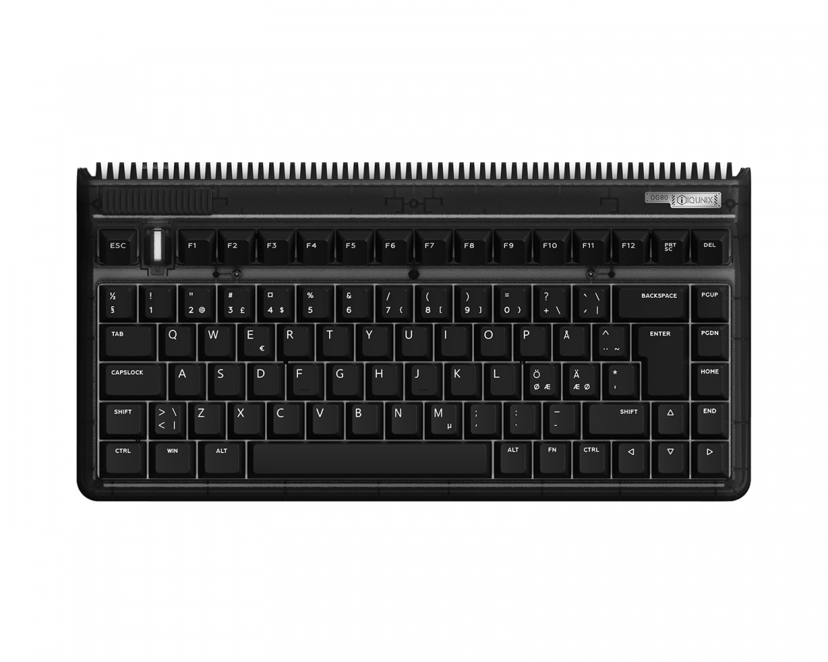

Perheen jälkikasvun joululahjaksi erityisesti toivoma IQUNIX OG80 näppis kärsi happohyökkäyksen, ja koko alarivi oli pimeänä. Alaosan kytkimet saatiin irroitettua ja putsattua liottimella, kuten myös piirilevy, ja kaikki tuntuu nyt toimivan. Ainut ongelma että välilyönnin hilppeet kärsi vaurioita irroituksessa. Netistä löytyy tieto että olisi Costar Stabilizer tyyppinen ratkaisu kyseessä. Kiinasta saisi parilla eurolla varaosaa pitkällä toimitusajalla, mutta mistäs saisi nopeammin?
Ei oo ainakaan ittellä tullu missään EU/UK vendorilla vastaan noit Costarei valitettavasti. Aliexpressistä varmaan just löytyy mutta toimitusajat on pitkiä taikka sitten saat maksaa moninkertaisen hinnan pelkästä toimituksesta.

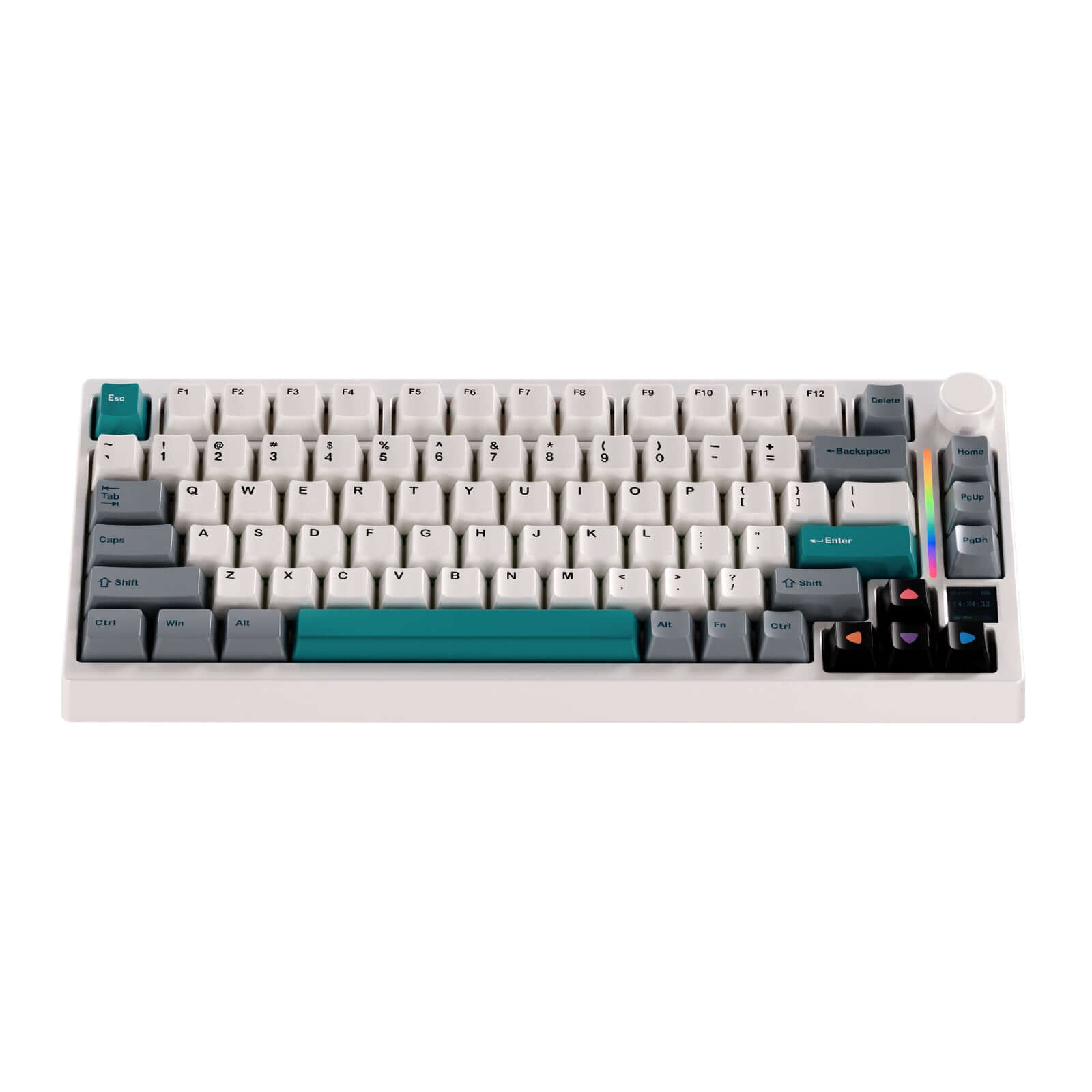

Tuo Monsgeek M1 olisi veroineen noin 160€, niin voi olla että lähtee tuo Q1 Knob mustana tilaukseen, kunhan tulee Verkkikseen/Maxgamingiin varastoon kun ei ole hinnassa suurta eroa. Vissiin tuo Monsgeekin knob ei ole yhtä hyvin toteutettu ja vakiostabitkin huonommat. Parikymppiä säästäisi jos kelpuuttaisi Q1:n ilman knobia ja harmaana kun sellainen löytyisi Jimmsiltä 159€. Knobille ei tosin ole suurta käyttöä kun tulee volume säädettyä suoraan DAC/AMP:n nupista mutta miltä valkoiset näppäinhatut sitten näyttäisi harmaassa Q1:ssä :D
Keychronin Q-sarja jatkuu jo osalla Q12, joka näyttää yksinkertaisesti olevan Q1, johon on liimattu numpad vasemmalle. Jostain syystä tätä pidetään vasenkätisenä vaihtoehtona, vaikka minusta tuntuu, että vasemmallehan se olisi oikeakätisyyys-oletuksellakin laitettu, jos hiiri olisi ollut yleisessä käytössä jo numpadin keksimisen aikoihin, mutta ensimmäiset numpadit löytyvät jostain tyhmistä sarjapäätteistä. Ainakin kuvittelisin oikeakätisen muinaisihmisen luontevimmin puuhastelleen laskin vasemmalla ja kynä oikeassa kädessä.
