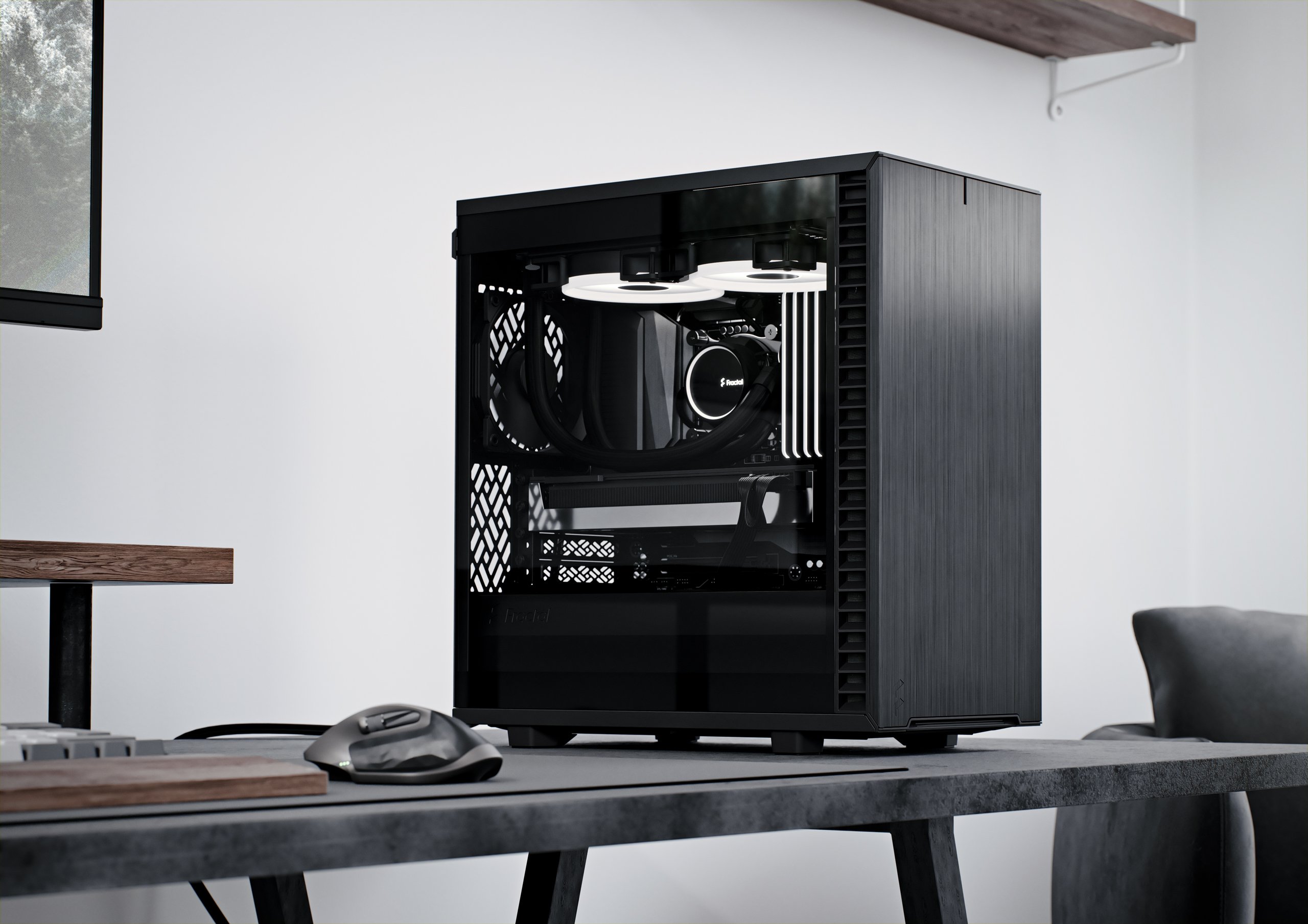

Noissa pikku Define 7:issa isoin ongelma mutuna (ja kokemuksella) olisi liian rajoittava etupaneeli. Kiinnostaisi tietää kuinka hiljaisen tämmöisestä saa rakennettua:
Itsellä on Define 7 Compactissa tämä nykyinen kokoonpano ja vaikka näyttis ja prosessori maksimirasituksella kuluttavatkin 300 + 170 wattia, niin ei ole savuja päässyt pihalle. Ulos puhallettava ilma toki on kuumaa ja kotelon katto tuntuu käteen kuumalta, mutta lämpöantureiden mukaan prosessori ja näyttis ei vielä kuitenkaan throttlaa. Tuo takatuuletin saisi olla 140cm, mutta täpärästi vielä tämän 120-millisenkin kanssa tulee toimeen. Orkkistuulettimien tilalle olen laittanut Noctuaa.
Muokkasin viestiä edellä - ottaisin Define 7 XL mieluummin kuin Define 7. Eteen saa jopa 4x120mm tuulettimet, ja muutenkin tuuletinpaikkoja on runsaasti. Noctuaa tai Arctic P12 PWM:ää täyteen niin hyvä tulee, kyllä 4x120 Definessä nyt vähintään yhtä hyvän sisäänoton tarjoaa kuin 2x120 normaalissa airflow kotelossa. Muutenkin enemmän tuuletinpaikkoja kuin normi Definessa, ja isomman tilavuuden ansiosta lämpökuormaa saa olla hieman enemmän ennen saturaatiota.
Ei sillä etteikö melkeinpä mistä tahansa tyypillisestä tornikotelosta saa hiljaista suurella määrällä pienen RPM:n tuulettimia - ja komponenttivalinnoilla, tärkeimpinä prosessorin jäähdytys ja näytönohjaimen jäähdytys. Mutta jos oikein optimoidaan niin kyllä veikkaisin että Define 7 XL voittaa Antec Flux SE:n jonka etupaneelissa ei ole minkäänlaista vaimennusta.
