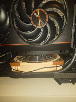

Terraan suosittelen pohjan 120x15mm -tuulettimen(Noctaun fan grilli kannattaa asentaa) lisäksi kattoon / PSUn päälle 92mm Noctuaa NF-A9x14 HS-PWM chromax.black.swap
Auttaa ISOSTI lämpötiloihin, etenkin idlenä. Kun kierroksia n.1200rpm eli NF-A9 on äänetön, on GPU max. lämmöt n.53C idlenä, näyttiksen tuulettimet pysyy passiivisinä, kun katsoo Youtubea / tekee muuta kuin pelaa.
Myös CPU kiittää, kun GPUn ilmaa kierrätetään ylös ja alas ennen kuin se kiertää emolevyn alueelle.
Kunhan muistaa asentaa PSUn molemmilla standoff-ruuveilla, niin jää hyvä 'tuulitunneli' GPUn ja PSUn väliin. :tup:

Mihinkä suuntaan ylätuuletin puhaltaisi? Jos alatuuletin puhaltaa alaspäin?
Terran pohjaan menee kyllä ihan perus 120mm tuuletin myös. Grilli piti vaan ujuttaa erikseen tuohon päälle, ettei kaapelit pääse kolisemaan.
