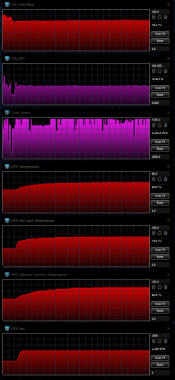

Tämä päivä mennyt komponenttien alivoltittamisessa sekä tuulettimien säätämisessä, tarkoituksena mahdollisimman viileä ja hiljainen kone.
Testasin miten jalkojen korkeus vaikuttaa näytönohjaimen lämpötilaan laittamalla ensin 6-7 cm korkeat pahvit kotelon alle ja sen jälkeen 2 cm korkeat pahvit.
Vakio 5mm jaloilla 20 min Steel Nomad stress test maksimilämpötila 80 astetta, 2 cm jaloilla 74 astetta ja 6-7 cm jaloilla 68 astetta eli selvästi kannattaa hankkia korkeammat jalat jos käyttää "Classic" konfiguraatiota. Laitoin siis näytönohjaimen tuuletinkäyrän siten että ropellit käyvät max 30% alle 80 asteen lämpötilassa, jolloin kone on todella hiljainen vaikka onkin pöydällä aivan korvan vieressä.
Hyvin kyllä komponentit jäähtyvät tässä kotelossa, 9800X3D -20 PBO ja Cinebenchissä maksimilämmöt 76 astetta ja Steel Nomadissa max 50 astetta.
Kantsii kokeilla jytympää -kurwaa jos prossu vaan antaa myöten, jotku paremman binnin 9800X3D pyörii ongelmitta -40/50 curvella jopa. Mun oma yksilö ei antanu laittaa kuin -30 curven
