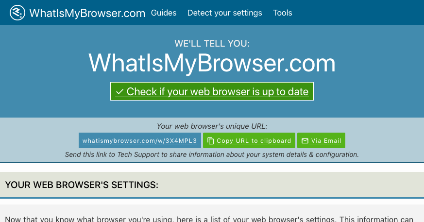

Katsoin täältä mikä tuo merkkijono on Windows 11 pyörivässä Firefoxissani:
Ja sehän on:
Mozilla/5.0 (Windows NT 10.0; Win64; x64; rv:144.0) Gecko/20100101 Firefox/144.0
Allaolevien ohjeiden mukaisesti lisäsin Linux Mint:ssä Firefoxiin general.useragent.override merkkijonon jolle annoin ylläolevan arvon:
Tarkistin vielä whatismybrowser-sivustolla että uusi user-agent näkyy.
Tällä kertaa rakuten.tv antaa aloittaa elokuvan näyttämisen ja näyttää jopa ekan TV-mainoksen ok, mutta sen jälkeen pysähtyy "Virhe: Meillä on tällä hetkellä vaikeuksia tämän toistamisessa." jne. Eli enää ei tule estoa ettei suostu toimimaan Linuxissa ja jopa lataa ja näyttää jotain, mutta tulee hieman myöhemmin yleinen virhe.
