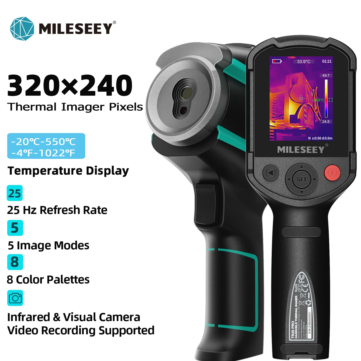

Kohtuuhintainen (~300€) kiinasensorilla oleva lämpökamera, resoluutio 240x180. Kuvauksessa linkit (ja 5% alennuskoodi) kauppaan. Ymmärtääkseni tulee Saksasta, niin kohtuu nopeasti ja ilman verohäslinkiä.
Tämä yllätti. Todella helppo käyttöinen, akku kestää hemmetin pitkään (9h voi hyvinkin olla paikkaansa pitävä) ja tuo resoluutio riittää yllättävän hyvin omiin tarpeisiin. Hinta/laatu kohtaa tässä vehkeessä kyllä eikä riko pankkia.
Itsellä on sama laite Mileseey merkkisenä, jostain syystä ilmoitettu reso on siinä 256x192. Alista 215€ ja täysin riittävä monenlaiseen käyttöön, oma käyttö pääasiassa elektroniikan korjausta jne.

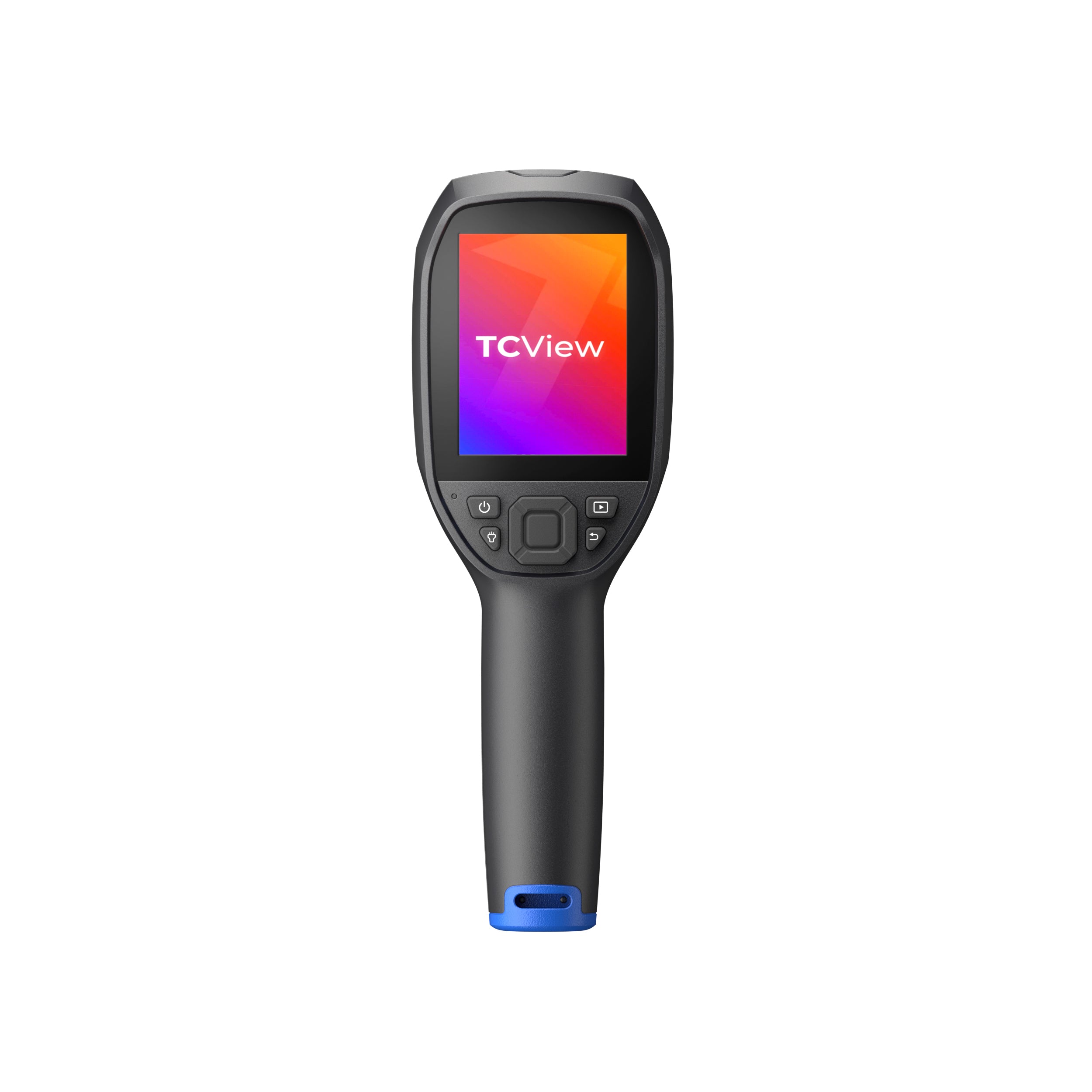

Olen koittanut tässä nyt näitä metsästellä ja meinaa mennä pää sekaisin vaihtoehdoista. Voisiko joku linkata vaikkapa tuollaisen kelvollisen kiina mallin jolla saisi talosta pahimmat lämpövuotopaikat paikallistettua. Toimitus mieluusti euroopasta niin ei tarvitsisi niin kauaa odotella.
Tätä kameraa tässä tovin jo haaveillut. Vaikuttaa ihan pätevältä
Saman laitteen saa noin puoleen hintaan toisella merkillä, Infiray/Vevor/Mileseey jne. jne. Ne on kaikki samoja vehkeitä eri värisillä kuorilla.
Laittaisitko linkin tuosta sinun kamerasta jos löydät vielä ostetuista. Yritin kaivella alista noita mutta tulee miljoona samankaltaista ja hinnat heittelee miten sattuu.
Tällainen lelu vielä puuttuu pitääkin tilata. Kuva näyttää yhtä hyvältä kuin 90-luvun militaria vehkeissä.
Kun ostoksen arvo menee yli tullirajan 150€, myyjä tod.näk. kysyy vielä Alin viestillä hyväksynnän paketin lähettämiseen. Lähtee tulemaan vasta sen jälkeen. Tullata pitää sitten itse kun tulee maahan.
Oletko ollut tyytyväinen? Tilasin juuri 150€ hintaan saman laitteen alilta.
Kylläpä tuolla sisätiloista kylmät ja kuumat pisteet löytää ihan hyvin. Kylmältä vintiltä en löytänyt lämpövuotoja vaikka tiedän niitä siellä olevan. Pitäisi perehtyä paremmin säätöihin ja materiaalien heijastuvuuksiin.
Hintansa arvoinen laite kuitenkin enkä kadu ostosta:thumbsup:
