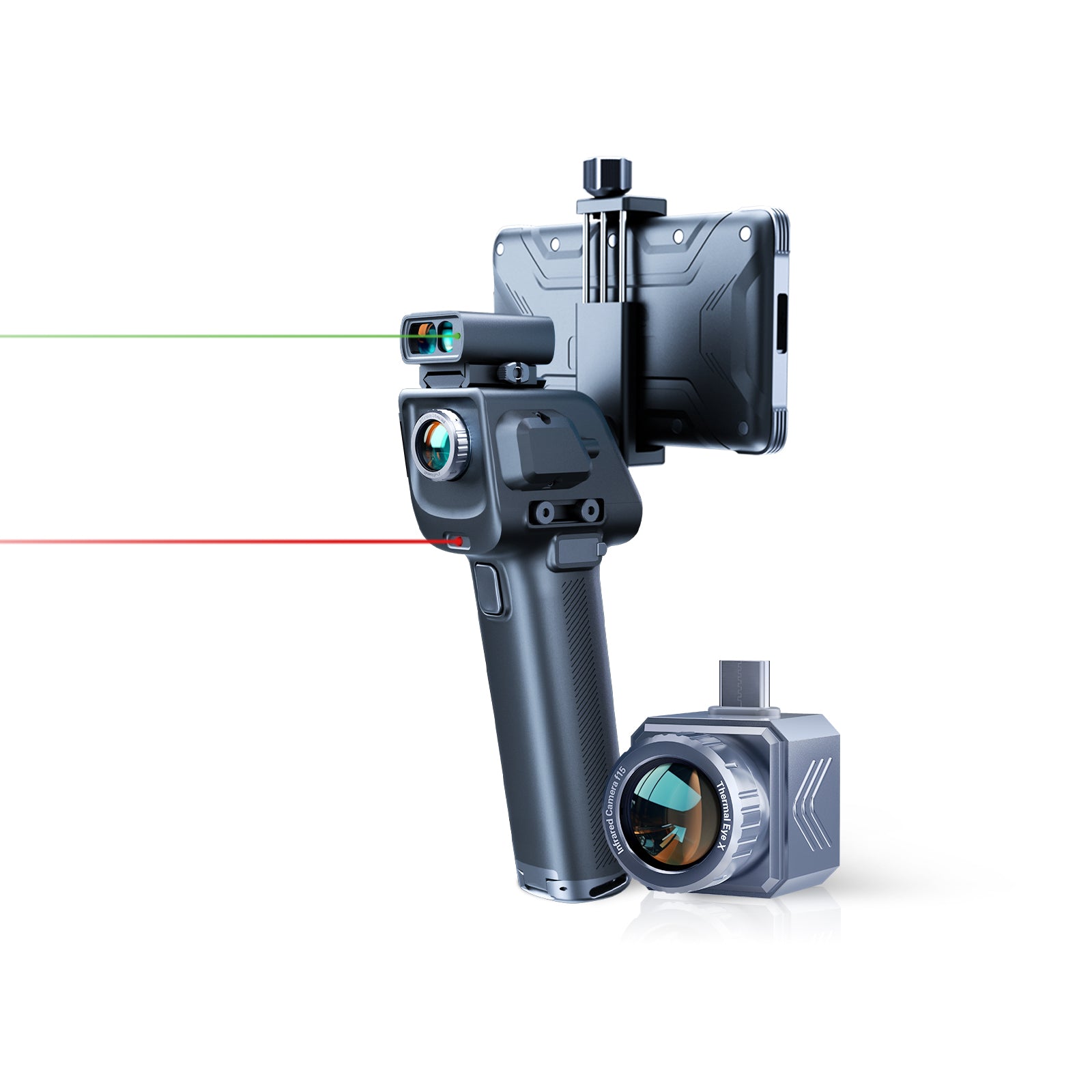

Itse olen katsellut tätä: Thermal Master P3, PCB Thermal Camera Ilmeisesti ihan kelpoinen peli esim. piirilevyjen ja asunnon kylmien paikkojen tarkasteluun. Koodilla nanofix10 lähtee 10 % pois, eli hintaa jää 255€. Tuskin pystyn edes itselleni järkisyillä perustelemaan tuon hankintaa, mutta olisihan se kiva lelu hetken aikaa.
