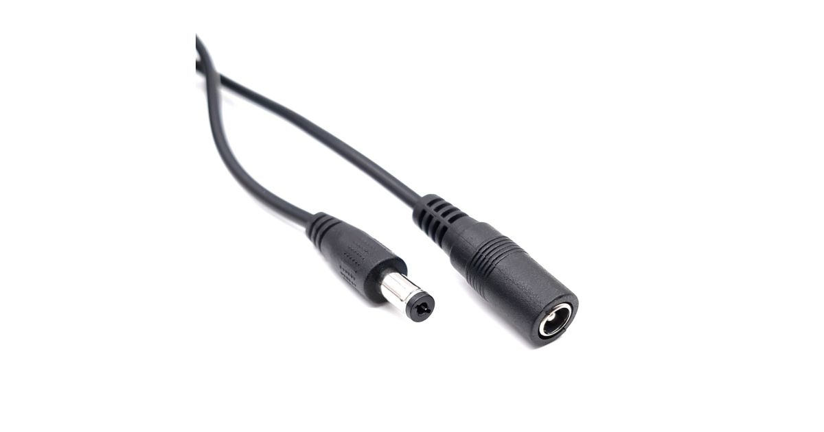

Pitäisi siirtää modeemi ja reititin nykysijainnistaan 4m päähän. Puhelinkaapelia myy lähes joka kauppa, mutta onko virtalähteille omaa jatkoa olemassa? Rojut tulee sulaketaulun edessä olevaan kaappiin ja sinne ei mahdu noiden lisäksi enää pistorasian jakajaa ja laitteiden virtalähteitä. Sekin auttaisi, että tietäisi minkä niminen se virtalähteeltä reitittimeen kiinni tulevan virtakaapelin liitin on.
Reittittimen merkki/malli saattaisi auttaa meitä arvuuttelijoita, mutta laitan sokkona.
Olen nähnyt reitittimissä kymmeniä erilaisia virtaliittimiä, joskin nämä "barrel plug & jack" tyyliset, jollaisen juhaa tuossa jo laittoikin, on varmaan yleisimpiä.
Tuollaisessa "tynnyriliittimessä" on olennaisia mittoja urosliittimen ulkopuolen halkaisija ja naarasliittimen keskitapin halkaisija. Ne vaan mittaamaan ja valitsemaan sopivaa.
Kannattaa myös huomata, että matalan jännitteen kuljettaminen pitkiä matkoja on hankalaa. Eli jos reititin syö vaikka 1 ampeerin virtaa niin 0,1 ohmin resistanssi* per johdin kaapelissa laskee reitittimelle näkyvää jännitettä jo 0,2 Volttia jne.
*tyypillinen 1mm paksu kuparijohdin on 0,02ohm per metri, eli 0,1ohm 5 metrin kaapelille
Kummassakin näyttää kuvien perusteella olevan juurikin tuollainen tynnyriliitin ja mitat saattavat kuvista silmämääräisesti katsoen jopa olla tuon 5,5mm / 2,1mm. Äkkiseltään ei löytynyt dokumentaatiota, jossa mitat olisi mainittu.
Itse kuitenkin ottaisin työntömitan käyttöön ja mittaisin liittimet, niin homma olisi varma. Ainakin siis jos on työntömitta olemassa.
Eipä ole tönäriä. Teenpä niin, että silmämääräisesti arvioin molemmista päät jos sattusivat olemaan samankokoiset. Jos näin on, niin otan toisen mukaan ja käyn juhaa:n suosittelemassa kaupassa, kun se sijaitsee sopivasti 400m päässä.
Kiitos vinkistä! Kävin hakemassa kaapelit ja oli juuri oikea.
Noniin. Kokeilin siis reitittimen liittimeen tuolloin ja meni heittämällä. Modeemi oli kuitenki hankalemmassa paikassa ja en kokeillu siihen. Noh nyt tiedän, ettei se mene. Keskitappi on ilmeisesti himpun verran liian paksu ja kaapeli ei mene edes voimalla. Toimiiko se, jos katkon päät, kuorin johdot ja ilman tinaa veivaan kaapelit yhteen ja teippiä ympärille? Tämähän pitäisi nyt tehdä kahdesti samaan johtoon. Toinen vaihtoehto on aukasta modeemi ja tinata uusi virtaliitin. Eipä vain ole taitoa eikä kolvia.
Laita vipu-wagolla tai sokerinpalalla?
Sokeripala menis kyllä töpselin lähelle, mutta se ei taas käy sitten toiseen päähän ku johtojen pitäs mahtua johtokouruun.
Edit: eiku sehän tulee ihan lähelle modeemia. Teenkin sokeripalalla. Kiitoksia!
