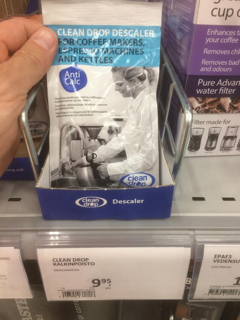

Moccamaster ei suosittele sitruunahappoa laitteidensa puhdistamiseen,
koska se voi reagoida kuparikierukan kanssa aiheuttaen pysyvän sivumaun.
Ongelmaa pohdittu täällä:
Puhdistus kannattaa tehdä maitohapolla.
Mikä vaan marketissa myytävä kalkinpoistoaine. Ei se katso minkä merkkinen keitin sillä puhdistetaan.
Kalkinpoisto tehdään etikalla.
Niinkuin about kaikkien järkevien keittimien ohjekirjatkin kertovat.

Tämmöinen niin ei tarvise läträtä kitkeränhajuisen etikan kanssa. On edullista ja hyvin toimii, kun nimrnomaan tähä tarkoitukseen suunniteltu aine.
Tuon väkiviinaetikan hajun saa vedenkeittimestä pois keittämällä siinä pari-kolme kertaa normaalia vettä maksimimäärä.
Nuukille tuo väkiviinaetikka paras valinta, kun on niin halpa ja riittoisa.
Joo, ja sitten, jos jokaista käyttötarkoitusta varten pitää olla oma purnukkansa on pian kaapit täynnä sen tuhannen vähän käytettyä putelia.
Kalkkisaostumat lähtevät hapolla. Etikkakin toimii, mutta mieluummin kannattaa mielestäni suosia sitruunahappoa, joka ei haise, eikä jätä etikan tapaan muutenkaan mitään ylimääräistä kusen hajua keittimeen. Tai sitten ostaa vaikka tuota aiemmin linkitettyä edullista Pirkan kalkinpoistoainetta.
Ja sopii myös tiskikoneelle, pyykkikoneelle siinä kuin kahvinkeittimellekin. Ruokasoodahan on kanssa etikan ohella sellainen halpis millä tekee ihmeitä.
Mutta kun Moccamasteria ei saa sitruunahapolla puhdistaa... Valmistajan mukaan voi vaurioitua, kuten aiemmin jo tänne on postattu.
Moccamaster on tässä tällainen säännön vahvistava poikkeus. En huomannut että alunperin oli kyse nimenomaan sellaisesta.
Muissa kaittimissä sitruunahappo ei ole todennäköisesti ongelma, mutta toki jos jossakin on samanlainen kuparikierukkarakenne, niin silloin ongelma voi koskea niitäkin.
