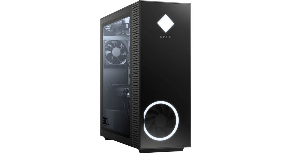

Itellä yks koneista sama tuo strixin 3090 ja se on huomattavasti hp:n pierukiukaita laadukkaampi.
Yks hp:n koneen rtx 3080 jauhaa mulla ulkoeteisessä, että pysyy jotenni muistin lämmöt kohallaan.
Niin ja hp:lla on intelin prossu nuissa, niin ei RTM natsaa niin hyvin mitä esim ton ga35 rogin mukana tuleva 5900x.
