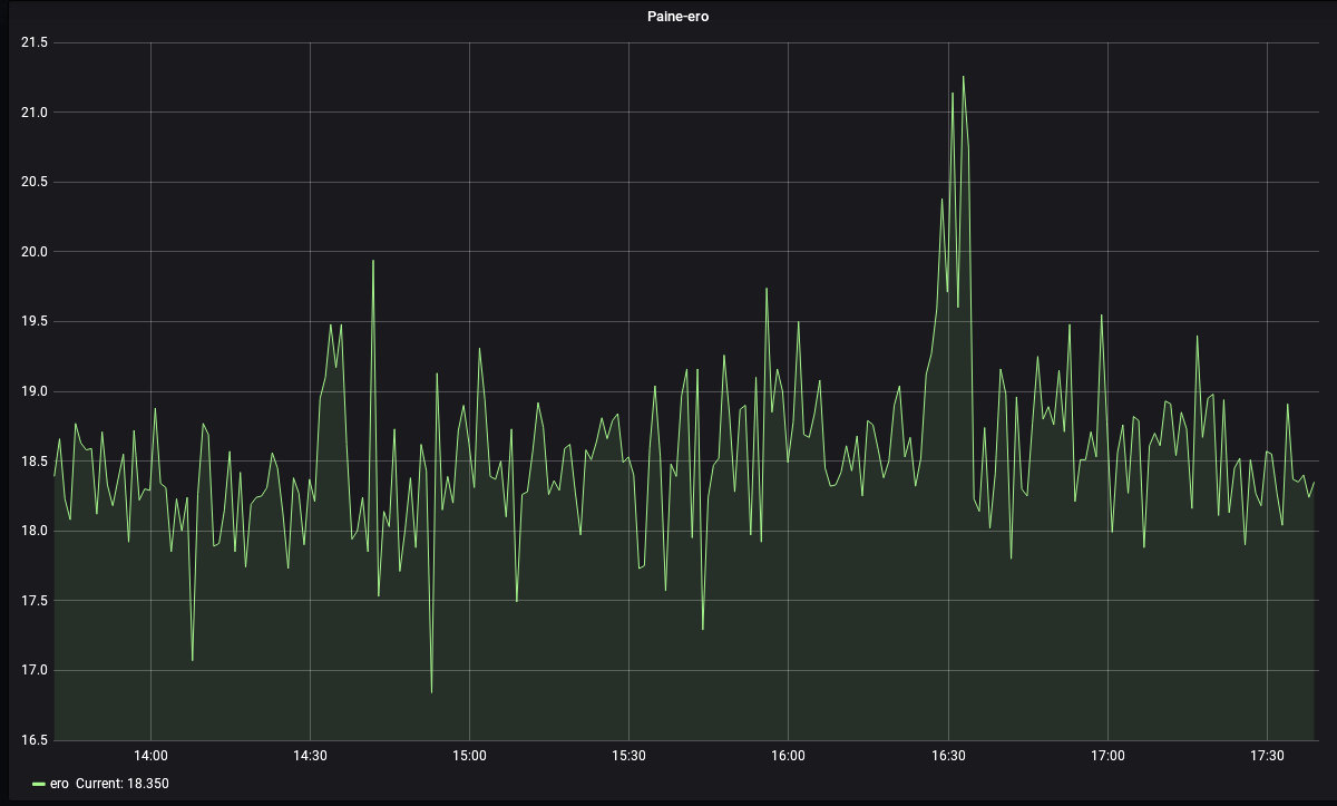

Onko tullut vastaan jonkintyyppistä anturia, jossa riittäisi mittaustarkkuus esim. rakennuksen vaipan yli olevan paine-eron mittaamiseen [Pa]? Barometric pressure sensoreita olen kyllä nähnyt, mutta niissä taidetaan puhua hehtopascaleista. Vai voisiko sellaisella mahdollisesti kuitenkin toteuttaa tällaisen mittauksen? Ilmanvaihtoammattilaisilla on tällaisia mittareita, joihin liitetään letkut molemmilta vaipan puolilta. Ei ole kuitenkaan havaintoa miten tuollaiset mittarit on toteutettu... jollain herkällä kalvolla?
On noita paljonkin, mutta jos tässä haetaan jotain halpaa muutaman euron anturia kotiautomaation harrasteluun, niin sellaisen löytäminen voi olla vaikeampaa. Produalin vehkeillä on jo kolminumeroinen hinta ja oikealla teollisuusinstrumentoinnilla voi olla lähempänä nelinumeroistakin.
Halpaa ja hyvää tässä tietysti ollaan hakemassa... tuli nyt vaan mieleen että onko täällä pyörivälle porukalle tullut vastaan jotain kustannustehokkaita virityksiä tähän liittyen. Ammattivehkeet sitten erikseen.
2x BME280 seinän sisä- ja ulkopuolella (+joku siirtotapa niille, 2x ESP8266 tässä), hinta yhteensä siinä kympin kieppeillä.. Kyllähän siitä näkee onko liesituuletin päällä tai ovi auki, muttamutta.. (Mittaus kerran minuutissa, ei synkattuna).
paine-ero_20190306
Ei ne Produalin käyttämät anturit mitään erikoisia ole, hinta anturille ei (Produalin) määrissä ole kymppejä vaan euroja. Onhan siellä magneettiventtiili automaattista nollausta varten, mutta harrastelija voi nollata sen anturin tai kaksi käsinkin jos driftaa niin paljon että häiritsee. Toki heillä on myös kalibroitu mittari tuotannossa, mutta nykyisillä digitaalisensoreita saa tehdaskalibroituna. Esim. tuo @anttin Omron ja löytyy myös USB:iin tulevia devkittejä, toki joutunee joitain kymppejä maksamaan.
