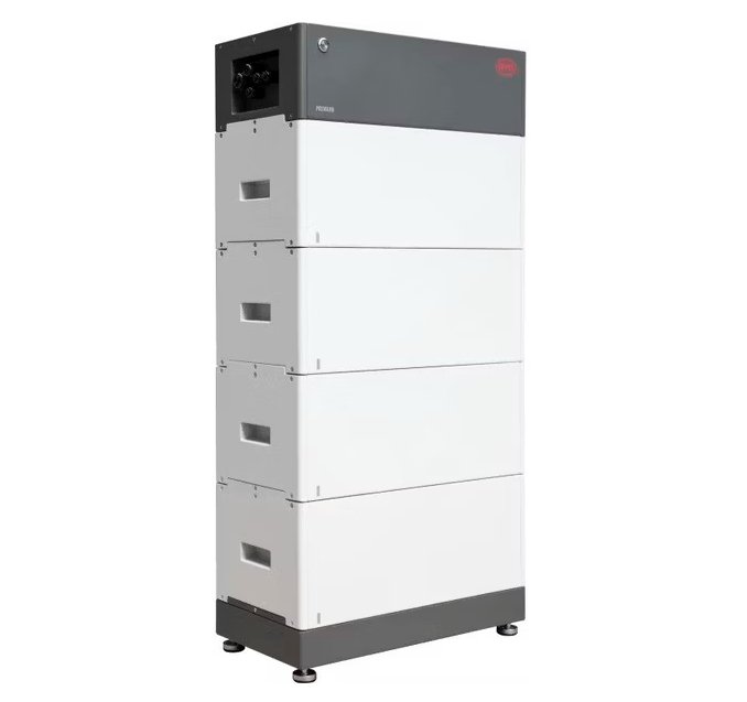

eka byd akku tuli googlella.. 10kwh... €7.689,90 se kertaa 10x... ollaan sellasissa summissa et ihmettelen et miten ihmeessä tw voi koittaa päästä näihin? vaatis ihan sikana rahoitusta... ni ohan siinä selkee ero jos toinen ottaakin 10kwh puolta halvemalla KK... vai mitä se eka mahto olla
jos ihan perus kuluttajat voivat euroopassa ostaa kennoja n. 100e/kWh, niin ei se tehtaan hinta voi olla montaa kymppiä.
