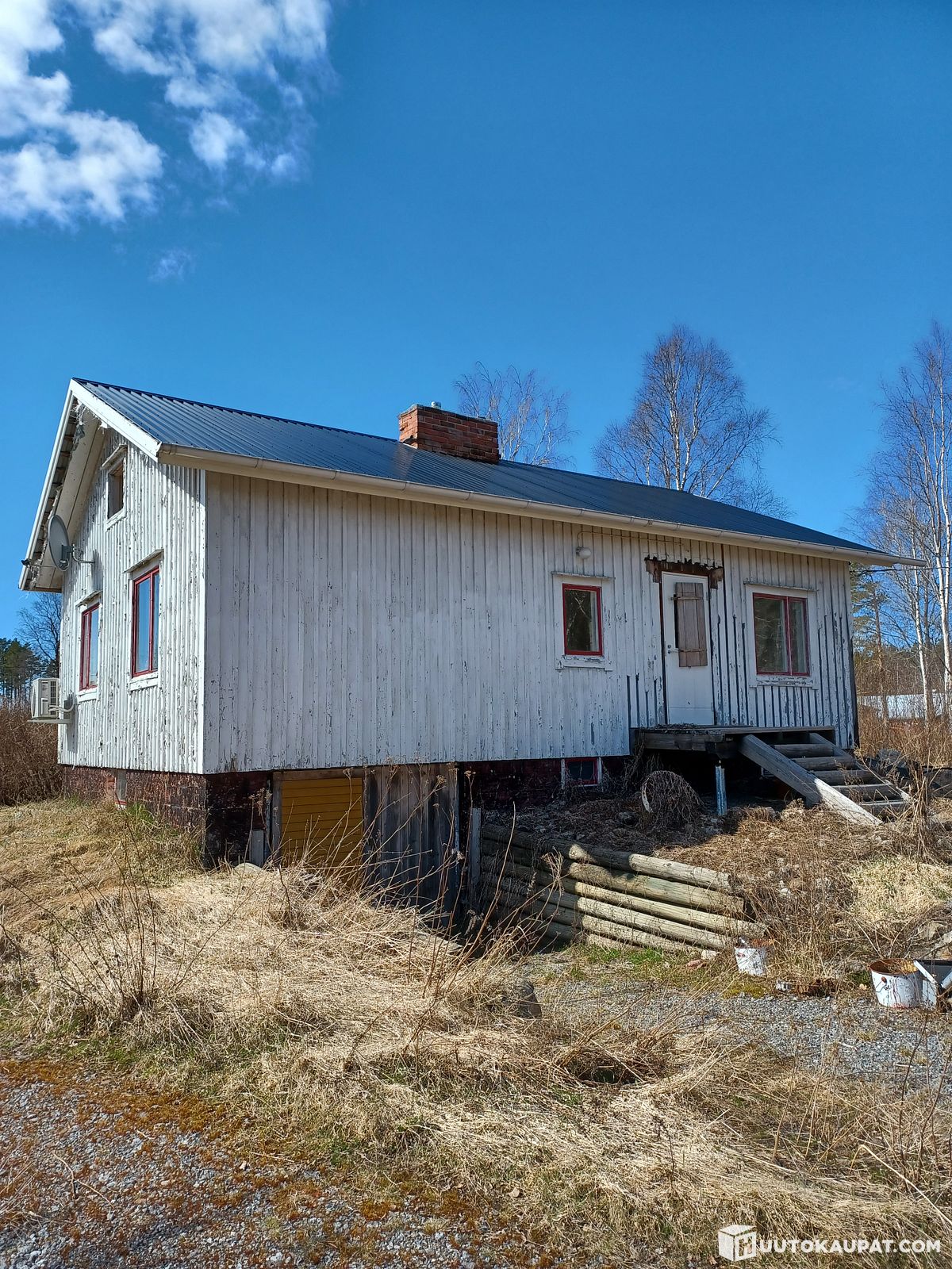

Kummasti huutokauppakohteissa on vaan maininta niistä rästissäolevista sähkölaskuista jotka pitää kuitata että saa liittymän omistukseensa.
Toinen vaihtoehto on ostaa uusi liittymä.
