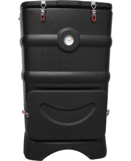

Minkälaisia vinkkejä löytyisi biojätekompostointiin, kompostorina Inora. Suotonestettä vuotaa tyhjennysluukun välistä. Olisko tähän mitään lääkettä? Kompostoria on vähän kallistettu taaksepäin. Samaa näkee kyllä muissakin kompostoreissa.
Toinen ongelma on, että tyhjennyksen jälkeen päällä oleva massa ei väistä lämpömittaria ja ilmausputkea vaan painaa niitä ja olivat taittuneet. Ilmausputkeen pistin metallitangon tueksi, jos kestäisi nyt. Suoraviivaisin tapa vähentää päältä painavaa massaa olis tyhjentää paljon aikaisemmin, kun pinta on vain vähän lämpömittarin yläpuolella. Pitäisköhän tämän kanssa nyt alkaa toimia näin? Tähän asti olen päästänyt aika täyteen ja ajatellut että lämpiäisi tällöin paremmin. Tällöin alempi massa tiivistyy enemmän ylemmän painon ansiosta.

Sama ongelma täällä, eli nestettä valuu tyhjennysluukun välistä, mutta putkessa ei mitään. Melko löysältä tuo tyhjennysaukko tuntuu, eli jotenkin kai pitäisi saada tiivistettyä paremmin.
Millä asennolla olet pitänyt ilma-aukkoa ja miten paljon lämpötila kesällä ja talvella? Ei oikein löydy kunnon vinkkejä tämän käyttöön. Kesällä otin käyttöön, lämmöt kävi korkeimmillaan 30-35c. Viime viikolla kävi jo nollassa ja nyt +5c. Ilma-aukko nyt 2. Ja astia noin puolillaan.

Alkuun valutteli meilläkin alaluukun välistä mut kesällä tehdyn tyhjennyksen jälkeen ei ole enää. Inora on nyt laitettu niin et etuosa on aavistuksen ylempänä kuin takaosa ja taisi tyhjennyksen jälkeen tulla tehtyä kinos luukun kohille niin jos se vähäb tulppana toimis. Toki siitä letkuyhteestä voi kokeilla jollain rautalangan tapaisella työnnellä jos siihen sihvilälle on joku tukos muodostunut?

Meillä isoin osa nesteestä menee kyllä suotoletkun kautta kanisteriin, mutta välillä vuotanukin ja ikävän näköinen. Pohjalle pistin kuiviketta reilusti.
Ilmastointi 2 asetuksessa ollut nyt. Kesällä kävi parhaimmillaan 50-60 asteessa. Nyt on vielä pysynyt 20 asteessa kun olen laittanut kuuman vesikanisterin pari kertaa lämmittämään kompostia. Pinnankorkeus alkaa olla mittarin kohdalla.
Tarkoitus olis välttää tyhjennystä nyt niin pitkään kuin mahdollista. Jälkikompostikehikkoon menisi nyt talviaikaan.
Tyhjentäessä kannattaa tosiaan napata lämpömittari ulos, ettei alas painuva massa taita sitä. En sitten teidäm miten suojella ilmausputkea. Omalla kohdalla mittari on jo sen verran vahingoittunut, ettei tule ulos. Kun nyt ekan kerran ajoin kompostin täyteen tuntui alaosassa massa niin tiiviiltä, että epäilin miten kompostoitui. Uudelleentäytin samalla kompostin ja tuntui, että lähti paremmin käymään ja lämpeämään sekoittelun jälkeen. Hankin nyt kompostimöyhentimen ja tuntuu toimivalta, vaikka ohjeiden mukaan ei pitäisikään kompostia sekoitella :hmm:.

Lokakuussa -24 hajosi eka ilmaputki. Tänään hajosi toinen maaliskuu -25.
Tuo on väärä materiaaliltaan/laadultaan.
Sanoisin että on liian pehmeää muovia, joka ei kestä tarpeeksi lämpöä (lämpö nousee 60-70 asteeseen).
Paineen alla lämmössä putki antaa periksi.
Putki on aivan kompostorin pohjassa joten myös tyhjentäminen on vaikeeta.

Lämpömittari on toistaiseksi pysynyt suorana mutta nyt tosiaan kaksi putkea meille jo falskannut vuoden sisällä.
Nyt olen koettanyt tyhjenää vähän aikaisemmin kun kamaa on mennyt hieman mittarin yläpuolelle.
Meillä myös kusee läpi etuluukusta vaikka kompostori hieman takaviistoon ja hyvin valuu putkesta astiaan.
Toki sitten kun tuo ilmaputki hajoaa niin kompostori on todella märkä, pitäisi varmaan lisätä lisää kuiviketta silloin kun tietää että putken elikaaren loppu lähenee.

Suosittelen itsekin katsomaan jotain muuta, meillä ainakin lähtee Inora vaihtoon tässä kevään aikana. Mentiin moinen ostamaan syksyllä -23, kun Biolanin kompostorin saatavuus oli heikkoa.
Nyt menossa jo kolmas ilmaputki tuossa. Inoralta sanotaan että komposti on liian märkää, jos ilmaputki noin taittuu. Kuiviketta meillä kuitenkin menee joukkoon reilusti, eikä komposti mun mielestä tunnu lainkaan liian märältä ja lisättiin kuivikkeen käyttöä entisestään ensimmäisen ilmaputken rikkoutumisen jälkeen. Suotonesteen poistoputki myös tarkistettu useampaan otteeseen ettei ole tukosta ja nestettä valuu hyvin astiaan.
Samaten tuon tyhjentämisen osalta samaa mieltä tuosta, että ilmaputken sijoittelu vaikeuttaa tyhjentämistä merkittävästi. Päältä tuleva kostein massa painaa kivasti putken päälle, kun putken alta poistuu kaikki tuki tyhjennyksen yhteydessä.
Kyllä Inorassakin toki kompostoinnin saa toki toimimaan.
Kekkilän Kotikompostori Kestävä+ voisi kiinnostaa vaihtoehtona, vaikuttaa varsin toimivalta rakenteelta. Eniten mietityttää kannen kuminen lukitussalpa, sitä ei näyttäisi Kekkilän verkkokaupasta saavan ainakaan suoraan, eikä tunnu mielekkäältä ostaa koko kantta mikäli tuo kumi katkeaisi. Lisäksi mitään ilman vientiä massan keskelle ei vaikuta olevan, toisin kuin Biolanin ja Inoran kompostoreissa. Mitenhän mahtaa vaikuttaa kompostin toimintaan?

Eikö olisi helpompaa vain ottaa kunnan jätehuollolta biojäteasti pihaan, jos ei kompostointi itse kiinnosta? Onhan myös vaihtoehto kysyä vaikka naapurin kompostorin yhteiskäytöstä.
Eipä sekään kiinnosta maksaa, että käyvät lähes tyhjää pönttöä tyhjentämässä kahden viikon välein. Kaikkiaan biojätettä tulee tosi vähän.
Itse otin biojäteastian vajaa vuosi sitten ja ainakin LSJH:n alueella tyhjennysvälin sai neljäksi viikoksi ja sitä myötä sekajätteen tyhjennysvälin kahdeksaksi viikoksi vanhan neljän sijaan. Muutos kustannuksiin vuositasolla todella pieni.
Jos jollain täällä kokemusta tuosta Kekkilästä, niin kiinnostaisi kuulla jos siinä on ilmaantunut jotain heikkoja puolia.
kiva kuulla että kohtatovereita on eikä ole nyt minusta kiinni.
Tänään sain reklamaation vastausta Puuilosta.
Inoran selittelyt ei pure muhun.
En ole koskenut tuohon toiseen putkeen ja myös tyhjentänyt vähän massaa ja varovaisesti möyhinyt ylhäältä että uutta massaa valuu tasaisesti alas.
Pohjassa on kiinteetä märkää massaa mutta pukten/mittarin kohdalla on hyvän näköistä kosteeta tavaraa.
Mietin nyt asian viemistä kulttajavirastolle hoidettavaksi.
Minä työskentelen muovi-alalla ja mielestäni tässä on käytetty vääränlaista liian pehmeetä halpaa PE:tä. PE rupee jo pehmenemään 50-80c:ssä.
Tässä puuilon vastaus:
Kiitos tiedosta.
Välitin tiedon tästä toimittajallemme ja he vastasivat tähän:
Tiedossa on, että alkuperäisessä putkessa on ollut heikkoja kohtia, joita on vahvistettu ja asiakas on saanut tämän uuden putken. Putki voi tippua/taittua myös seuraavista syistä: Putkeen osutaan sekoittaessa tai tyhjentäessä. Tai kun massaa on tyhjennetty alta niin ei ole tiputettu varovaisesti päältä vaan annettu massan romahtaa. Mikäli jompi kumpi vaihtoehdoista on käynyt niin ainut ratkaisu olisi, että putki olisi valettu kiinni astiaan. Tämä ei taas mahdollista putken putsaamista, eikä tähän ole tämän vuoksi päädytty.
Toimittajamme laittaa Liedon myymäläämme vielä uuden putken ja henkilökuntamme ilmoittaa tämän ollessa noudettavissa.
Emme tässä kohdin pura kauppaa, sillä vastaavia tapauksia ei ole tullut tietoomme muilta asiakkailta ja on syytä olettaa tämän uuden putken kestävän käytössä yllä olevien ohjeiden mukaisesti käytettynä.
Kiitos tiedosta.
Näin vahvistin nyt omaa ilmaputkea.
Lämmitin tuommoista paksua putkea, taivutin jotenkuten oikeaan muotoon ja nippusiteillä kiinni. Ei kaunista mutta ehkä nyt kestäisi.
Itse pistin metallitangon sisälle kun oli nurkissa. Keväällä nyt näkee miten kestänyt. Ilmanvaihtoa tietysti saattaa ahdistaa.
