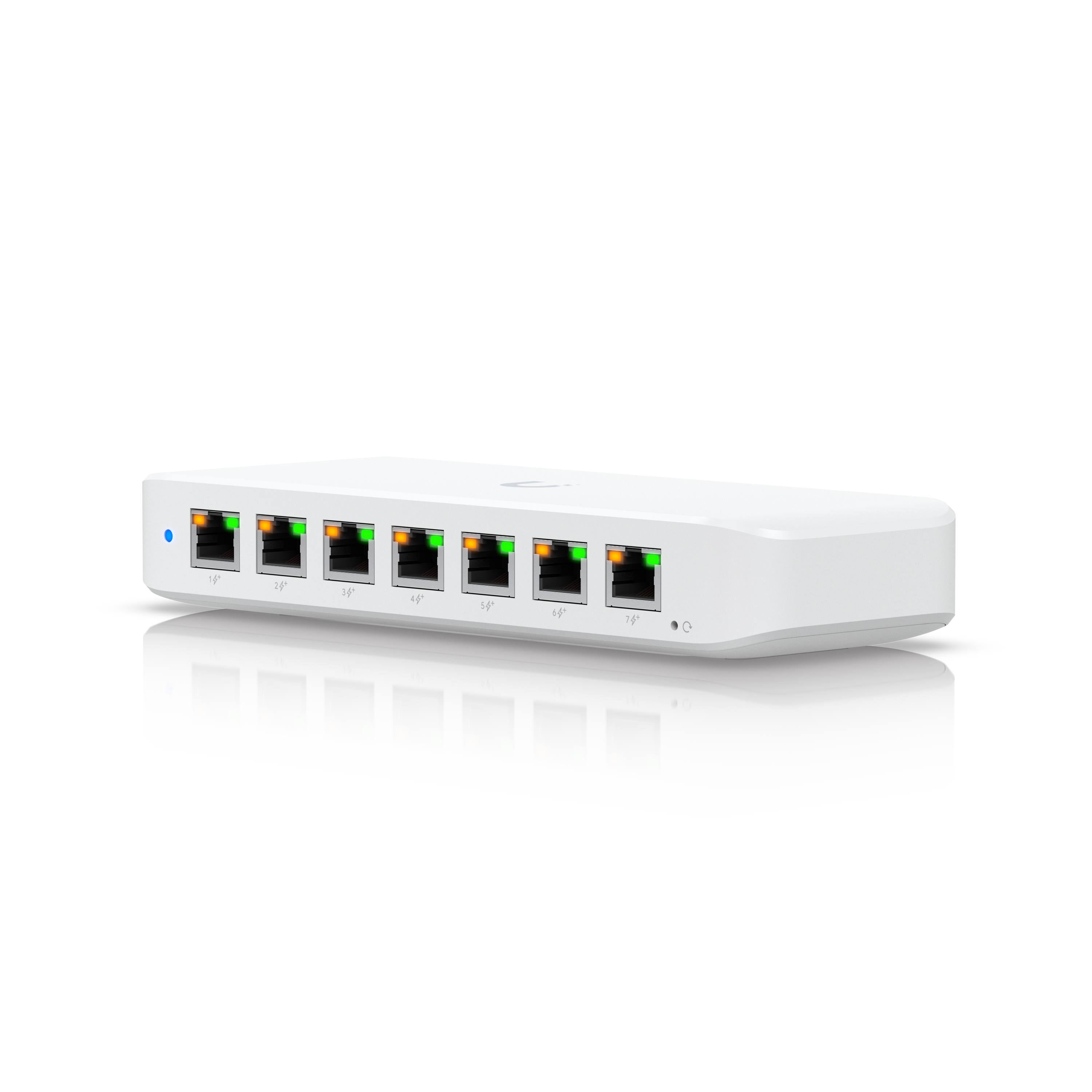

Tuli hommattua lisää vielä 1 kpl POE passthru kytkimiä, 30€ Amazonista ja päästää 60w (90w yhdestä portista) läpi (ja ottaa siis oman virtansa myös siitä). Nämä on kyllä niin pirun näppäriä, onneks ei tullut hankittua Ubin ylikalliita POE kytkimiä, pääsee paljon halvemmalla näillä ja VLANit toimivat noiden läpi ongelmitta.

Mutta miksei näihin Ubin pikkukytkimiin saada PoE outtia? Halvin PoE out kytkin taitaa olla se 8-porttinen noin 200 euron hintaan..?

Onhan se kaikissa Unifin pikkukytkimissä paitsi Flex Mini(ja 10GbE). USW-Flex + injektori on kaiketi halvin yhdistelmä.

Halvin POE-kytkin on Flex (USW-Flex) tai Ultra (USW-Ultra), alkaen 109€.

on siel Flex satkun hintaluokassa. Toki se on vain 1GbE kytkin.
yleensä kyl 1gigaa riittää hyvin poe kameroille ja vempaimille.

On tuolla satasen hintaluokassa useampikin PoE kytkin. Siitä halvempia ei toki ole. Jos nyt vertaa vaikka johonkin TP-link 8-port hallittavaan kytkimeen missä 4 PoE porttia ja hintaluokka 70e (verkkiksestä pikaisesti selattuna) niin ihan linjassa tuntuu olevan. Tyhmiä kytkimiä saa toki vielä halvemmalla.

Jos ton ensimmäisen vaikka tilaisi suoraan Ubilta tulisi hinnaksi 154,80€ powerin kanssa, eli on toi aika arvokas ja paljon yli 100€ jos TP-linkin saa 70€
Eikös tolla hinnalla saa jo Suomesta Zyxeliä tai TP-Linkin kytkimiä, vai onko noissa jotain paremmin. Olis itsellä tarvetta 5 ja 8 porttiselle PoE kytkimelle, Ubin WLAN tukiasemia on kolme käytössä.
Kyseessä on siis POE passthru kytkin, eli se ottaa virran POE:sta ja osaa myös jakaa sen eteenpäin porteista. Eli itselläni on yks Ubin injektori joka antaa sähköt monelle pikku POE passthru kytkimelle joista sähkö jatkaa eteenpäin monelle AP:lle

Totta. Meni ohi tuo, että virtalähde pitää valita erikseen. Toki sitä voi ajaa myös injektorilla ja PoE outputkin mahdollinen jos sisään tulee vähintään PoE+. Riippuu toki kytkettyjen laitteiden tarpeesta, että riittääkö se. No on siinä pari muutakin vaihtoehtoa. Kaikki joka tapauksessa halvempia vaihtoehtoja kun lähtökohta oli, että vain 200e arvoinen 8-port malli löytyisi.
