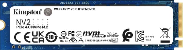

QLC asema ei ole kovin sopiva valvontakamera käyttöön. UCG Maxiin kantsii kattoa yksipuolinen TLC asema isolla TBW arvolla Esim Lexar NM790. Muilla foorumeilla oli maininta että esim WD Blackin asemat ei toimi Maxissa
Mikäs siitä tekee niin epäsopivan sitten? Kyllä se tuntuu toimivan kun sen kikantista jo kerkesin hakea
