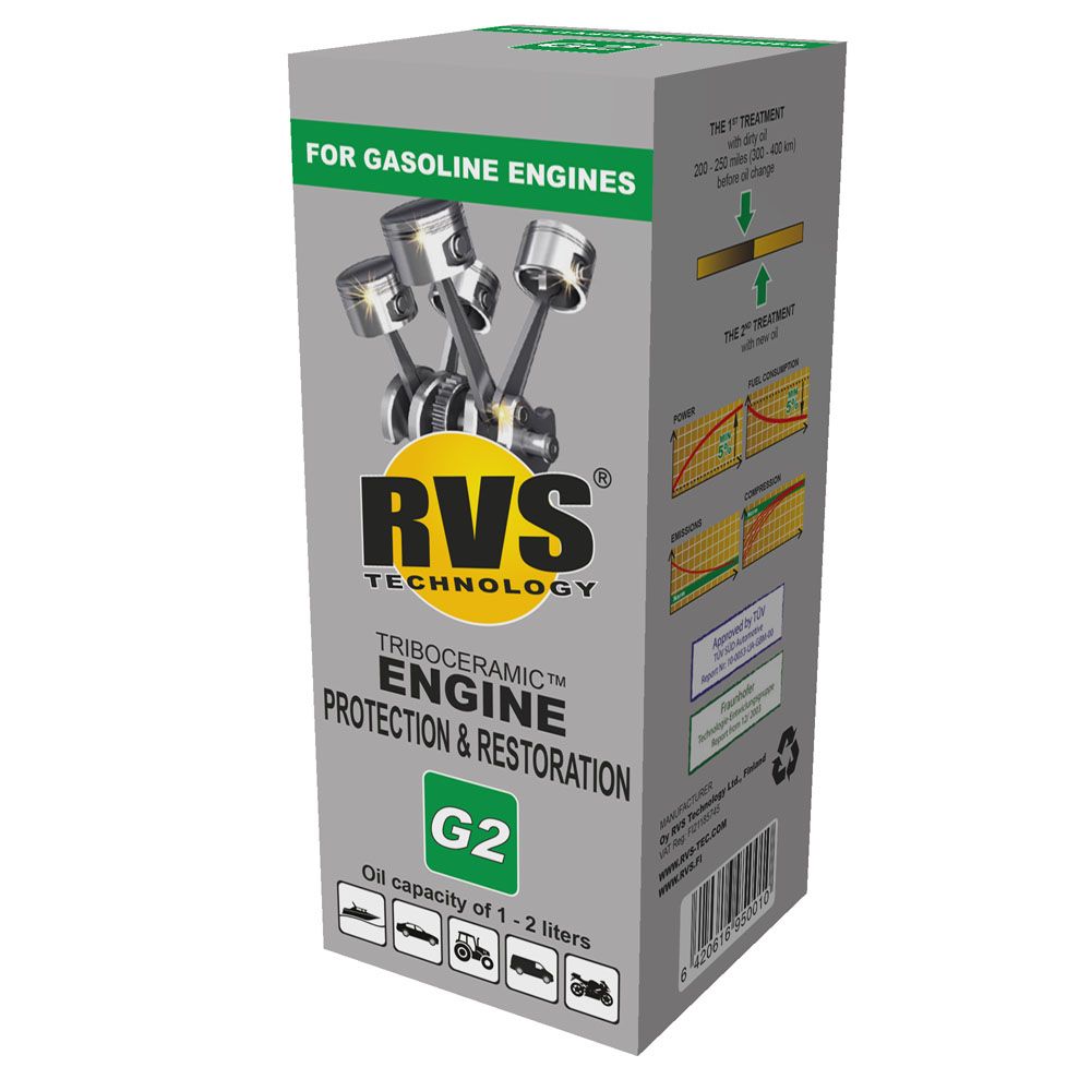

Keraaminen käsittely on eri juttu. Se ilmeisesti toimii ja tekee melkein ihmeitä joissakin tapauksissa. Sitä ei tietenkään voi konevalmistajan takuuehtojen takia käyttää kuin vanhoissa pommeissa. Hyvässä yksilössä hyöty on vain marginaalinen.

Vaihteiston toiminta on monessa laitteessa parantunut muutenkin vaihteistoöljyn vaihdon myötä. Yleensä tämä johtuu siitä, että aiempi öljy on jo iällä ja siihen on voinut mennä vaikka vettä sekaan. Kuitenkin näin jossain määrin kuuluu tapahtua jopa normaalin speksatun öljyn uuteen vaihdon myötä. Etenkin niin voi olla paremmin laatikolle sopivaan öljyyn vaihdettaessa. Ei ole ihme, jos kuluneen öljyn jälkeinen käytös muuttuu keraamisella käsittelyllä, johon ilman muuta uskon noin periaatteessa. Toisaalta tökkivän vaihteiston toiminta voi joskus parantua vaikka lisäämällä lamppuöljyä ennen vaihtoa.
