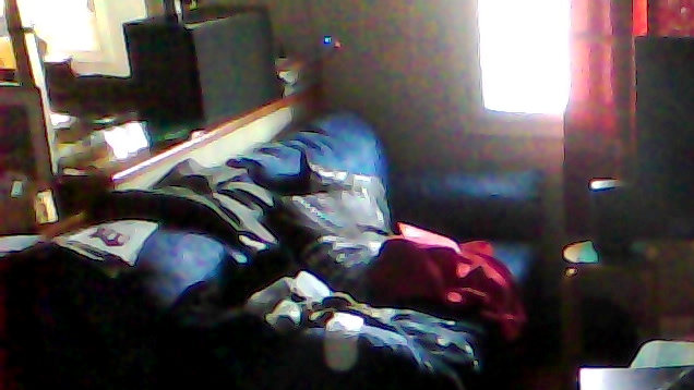

Ylempiin viesteihin liittyen mulla oli sellainen sisäkäyttöön tarkoitettu lamppukamera koko talven ulkona kuvullisessa lampussa ja selvisi ongelmitta hengissä.
