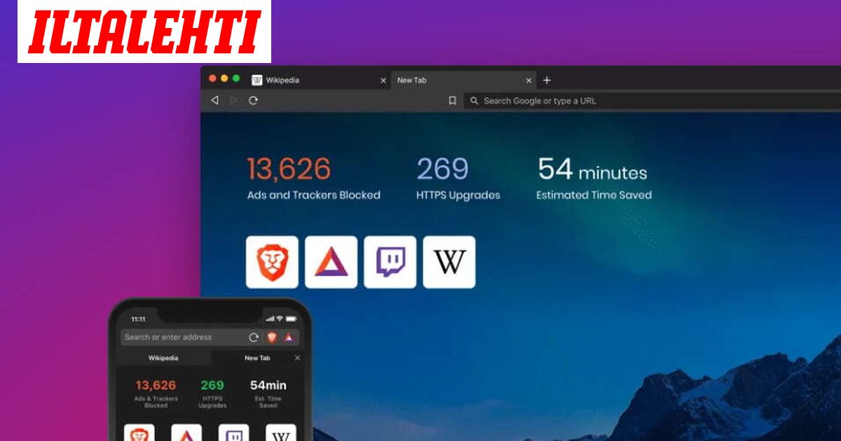

En luottaisi braveen:
yleisesti on ollut juttua, että brave ei ole ihan sitä, mitä luvataan.
