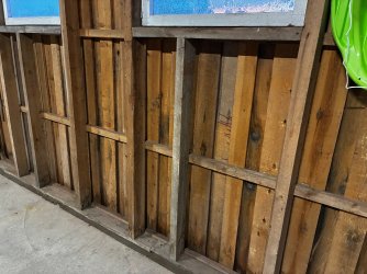

Hei vaan,

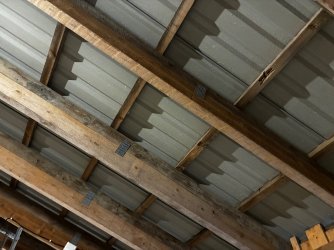

Olisi tarkoituksena tulevana kesänä muuntaa n. 60 neliöinen kylmä autotalli lämpimäksi ja lähdenkin alustavasti täältä suunnalta kysymään enemmän asiasta tietävien mielipiteitä. Millä ajatuksella tätä kannattaisi lähteä toteuttamaan..? Tässä on nyt ihan ensimmäisenä tullut harkittua ihan finnfoamia jos sillä onnistuisi useamman työvaiheen selättämään eikä näin ollen tarvitsisi erillisiä höyrynsulkumuoveja ja tuulensuojalevyjä, mutta pärjääkö nämä oikeasti miten hyvin esimerkiksi kivi- tai pellavavillalle? Enpois sulje nyt mitään vaan mielellään kuulisi mitä olette asiasta mieltä.
Ohessa myös muutama kuvanen, joista ehkä eniten mietityttää tuo katon eristäminen. On siis pelkällä peltikatolla ilman aluskatetta. Kuulostaa hieman v-mäiseltä alkaa sitä jälkikäteen tuonne runttaamaan ilman, että vesikatetta pitäisi purkaa. Onko mahkuja päästä vähemmällä työllä ilman, että niin lämpö- kuin kosteuseristys kärsisi? Kaikki ajatukset otetaan vastaan.

Katto on tuossa omasta mielestä se helpompi keissi. Siinä näyttäs olevan kaks kappaletta kakkosnelosia (vai kakkosvitonen ja kakkosnelonen?) päällekkäin (= yli 20cm) ja vielä 50mm rima niiden niskassa. Tuohon jos laitat uretaanilla alapinnan tasoon 100mm Finnfoamit kiinni väliköihin, niin sinne jää päälle 15cm tuuletusrakoa, jossa kulkee ilma sekä räystäältä harjalle, että harjan suuntaisesti. Varmistaa vaan, että harjan kohdalla on tuuletusrakoa.
Seinien alaosat on tuossa ottanu selvästi kosteaa jossain vaiheessa, alajuoksu on suoraan betonissa ilman minkäänlaista sokkelia. Onko ulkopuolella maanpinta tuossa betonilaatan tasolla vai alempana, ja onko siellä sepelikaista vai suoraan multa+nurmi? Tuohon jos iskee foamit runkotolppien väliin ilman muita kuivausfiksejä, niin väitän, että runko voi olla melko pehmyt kymmenessä vuodessa.
Jotenkin pitäs varmistaa tuon kuivuminen, ja samalla estää kaiken uuden kosteuden pääsy tuohon. Alareunaan lisää tuuletusrakoa, yläreunaan myös selvä tuuletusrako, ja pystysuoran tuuletuksen määrä pitäs saada isommaksi. En siis laittais 100mm foamia runkotolppien sisäpinnan kohdalta ihan tuohon vaakarimaan asti ulottuvana, vaan esimerkiks 70mm levy, jollon sinne jäis reilu pystysuuntanen tuuletusrako. Runkotolpat ja alajuoksu pitäs käsitellä alaosista jotenkin kosteutta sietäviks, kun ovat suoraan laatan päällä ilman sokkelirakennetta.
Jos jaksas nähdä vaivaa, niin saattaisin henkilökohtaisesti tehdä pala kerrallaan tuon seinän uusiksi. Purkais lyhyissä osioissa puutavaran pois, raudottaisi yhden/kaksi harkkoriviä sokkelia laatan päälle, ja asentais harkkojen verran madalletut seinäkamat takas paikalleen. Mutta teettäis työtä, ja ois hidasta. Tuota rakennusta ei ole selvästi suunniteltu millään muotoa lämpimäksi, ei edes puolilämpimäksi, joten kompromisseja joudut tekemään ihan varmasti, ja paljon, jos urakkaan lähdet :(

Tossa olis teknisesti varmaan paras toteuttaa jollain pir eristeellä seinät ja katto, kattoon jättää tuuletusraon niin ne pirrit kyllä suht hyvin toimii myös aluskatteen tavoin, koska sellasta et tuonne muuten saa. Seinissä toi alajohde on vähän tollanen riskialtis maantasossa ja toi esitetty tapa purkaa seinää esim pystytolppa kerrallaan ja vetää jotain leca harkkoa sokkeliksi alle vois oikeesti olla paras tapa. Kyllä niistä seinistä tollasenaankin ihan ok tulee jos pirrillä vetää. Mitään perinteisiä villoja ei kannata laittaa, koska et saa mitään tuulensuojalevyjä tonne asennettua.

Onhan mullakin perinteiset villat nyt ulkolaudoitusta vasten ilman varsinaista tuuletusrakoa tai tuulensuojalevyjä, tai sinne ne jätin, toisaalta en mitään vastaväitteitäkään aiheeseen kuullut vaan kerrottiin, että jätä ne sinne. Aika näyttää miten ne siellä säilyy ja miten rakenteet kestää. Kuivana ne oli pysynyt tähänkin asti. Korjataan sitten.
Mutta eikös tuossa @Hawk n tapauksessa tuon alajuoksun kans tai sen mahdollisen korjaamisen ja muuttamisen kohdalla voi hyödyntää valesokkelin korjaustapaa? Hommaa tuossa taitaa olla, mutta semmostahan se on jos johonkin lähtee.
Ei ne villat välttämättä kastu, mutta jos tuulensuojalevytystä ei ole ja ilma siellä tuulenpaineenvaihteluilla vaihtuu niin eristeet falskaa lämpöä konvektiolla enemmän. Tossa on kuitenkin niin epätiiviin näkönen julkkari.
Kyllä sinne vois vaikka kengät laittaa mutta ehkä autotallikäytössä alajuoksun laho/homeriski ei nyt realisoidu niin pahasti kun tilassa ei asumismittakaavasda oleilla pitkiä aikoja.

Tuo harkoille nostaminen varmasti edesauttaisi pidemmällä aika välillä rakenteiden terveyttä, mutta ei valitettavasti tällä hetkellä aikataulullisista syistä ole mahdollista. Koko kesä tuohon varmaa nykyisen elämäntilanteen vuoksi uppoaisi ja paljon muutakin pitäisi saada aikaan. 😁
Talli ei ole maanpinnalla vaan n. 28cm korkeudella, maanvaraiselle betonilaatalle rakennettuna. Ulkoverhouksessa alapuolella on tuuletusraot jotka näkyy nyt myös alla olevasta kuvasta. Sepeli on tarkoituksena myös laittaa talon ja tallin ympärille kesän aikana. En tarkalleen tiedä mistä on kosteutta alaosa ottanut, mutta villinä veikkauksena aiemmin tallin reunuksilta puuttuneet rännit, jotka sitemmin asensin kesällä. Ennen sitä rankkasateilla huomasi, että multaa ja vettä räiskyi kiitettävästi seinien alaosiin samalla kun söi maan urille tallin vierestä.
Kannattaako nuo pinnat vielä käsitellä sisäpuolelta kosteuden keräämisen välttämiseksi? Alajuoksuun en mielellää rakenteellisia muutoksia nyt tekisi, mutta kustannustehokkaita ideoita toki otetaan vastaan niin harkitaan sitten. Tuuletuksen osalta en nyt näe, että tarvitsisi suurempia muutoksia tehdä? Talli on maalattu myös harmaamullalla joten puu pääsenee hengittämään sitenkin hyvin.
Katossa tosiaan kakkosnelonen ja kakkosvitonen päällekkäin eli näiden perusteella lähtisin varmaan toteuttamaan tuota 100mm pirriä kattoon ja joko 70mm tai 100mm runkotolppien väliin. Edellyttää nyt kuitenkin vielä tarkempia mittauksia ja suunnittelua, kun tämä idea heräsi vasta loppuvuodesta, kun tuolla oli niin pirullista kylmemmillä puuhailla. Palaan täällä varmasti vielä lähempänä projektin aloitusta niin oli hienoa nähdä, että täältäkin saa sitten nopeahkosti apuja ja ajatuksia, kiitos siis.
Kompromisseja varmasti joudun asian suhteen tekemään. Toiveena toki että saisi lämpimäksi eikä puolilämpimäksi, kun talliin olisi ilppikin tarkoitus asentaa.

Ei tarvi pintoja käsitellä, jätät vaan tuuletusraot, pirrit uretaanilla pystyrungon väliin ja jos ei haittaa ottaa joku 5cm per seinä sisäänpäin ni voit vielä runkotolppien sisäpuolelle vetää ohuemmat pirrit, tällä nyt ei mitään isoa merkitystä ole. Teippaat vaan tiiviiksi.
Suosittelisin kyllä nyt tekemään sen alajuoksun uusiksi. Helppo homma kun paikat ovat auki ja saatavilla olevat kengitystuotteet vielä helpottavat tekemistä. Jos katto on ruuveilla kiinni, niin ottaisin irti ja pistäisin sen aluskatteen sinne. Jos lähtee tekemään, niin miksi tehdä juosten kusten, kun sen voi tehdä kunnollakin.
e: Vedät pitkän 2x4 tukirunkoon poikittain kiinni järeillä pitkillä ruuveilla, niin voit ongelmitta pätkäistä useamman rungon poikki ja asentaa kengät. Puukkosahalla rungon alkusahaus ja monitoimikoneella viimeiset millit ulkoverhouksen luota. Menee se toki koko matkakin monitoimivehkeellä.

Alajuoksun ympäristö näyttää jo nyt vähän enemmän kosteusosumaa ottaneelta. Voiko olla yhtään suurempaa typeryyttä kuin jättää nyt se korjaamatta, kun paikat ovat suoraan esillä ja homman saa urakkana tehtyä suurinpiirtein päivässä? Jätät tekemättä ja sitten aasihattu-päässä revit niitä eristeitä ja sisäpintoja joskus myöhemmin auki, kun alajuoksu on hapertunut siihen kuntoon, että alkaa haitata ulkovuoraustakin. Puhumattakaan tilanteessta, että erehtyy myymään talon.
e: Ei tuo sokkeli ole mitenkään niin korkea, että se estäisi kapillaarisen kosteuden nousemisen alajuoksuun. Siellä tietysti pitäisi olla joku bitumi välissä, jos ei juosten kusten ole rakennettu.
Normaalisti käyttäjä kvarkki on mulla ignoressa, mutta vastaan tuohon viestiin nyt sen verran, että tarkoitukseni ei ollut sinänsä indikoida sitä, että tollanen korko mitä kuvissa ulkopuolelta oli otettu jotenkin katkaisisi kapillaarikosteuden nousun, mutta eipähän suoraan pintamaan kosteus siirry aina siihen laatan pintaan joka vesisateella ja tuolla näkyy olevan kyllä kermit alajuoksun alla kuvissa. Joo pientä tollasta käynyt kosteana jälkeä tossa kuvissa näkee, mutta syy sille ei ole tiedossa.
Jos tossa @Hawk haluaa fiksun toteutuksen jatkoa ajatellen, niin kyllä, joku lecasoraharkkosokkeli tuossa voisi olla ihan fiksu. Vähän työläs se on sinne tehdä, kun joutuu paloissa tekemään ja varmaan viritellä jotain pieniä välitukia seinän koolausten väliin tunkkia varten ettei tossa käy niin että alajuoksun katkasemalla runko painuu sattumanvaraisesti paikoitellen, mutta ihan toteutettavissa se kyllä olisi. Tekisin varmaan itse jotenkin niin, että vetäisin jotain kunnon jämyä lankkua esim 2*5 tuumasta tohon seinän sisäpintaan jonnekin vaikkapa metrin korkeuteen koko lankun pituudelta ja ruuvaisin seinän runkotolppiin kiinni jja sitten jollain tunkilla ja pönkkäpuulla aina katkaistavan runkotolpan luota vähän painetta lankkuun ja katkaisee runkotolpan haluttuun korkoon, alajuoksu alueelta palastellen pois ja leca harkko, kermi ja pätkä lankkua "alajuoksuksi" tolpan alle.
Alajuoksuhan on tollasen operaation jälkeen vähän "silppua" koska tossa saa aika rajalliset pätkät tehtyä kertavedolla, mutta en usko että se nyt suuremmin mitään ongelma aiheuttaa.
Missä kuvassa sinä näet siellä alajuoksun alla kermin?
Sinällään tuo runkotolppien tukeminen on ainoa asia mistä ollaan samaa mieltä ja siitä kommentoin jo aiemmassa viestissäni. Lecaharkko-korjaus on täysin käyttökelvoton toteutus, koska se nostaa kosteuden lecaharkosta ulkovuorauksen suuntaan pikkuhiljaa ja muodostaa täysin tarpeettoman eristeettömän kerroksen seinälle. Toki kosteuden saa kuriin laittamalla kalvon harkon ja seinän väliin, mutta menee ihan kikkailuksi ja ylimääräinen riskirakenne. Tämän lisäksi joudut tekemään suurella vaivalla saman kengitystä vastaavaan korjauksen uuteen alajuoksuun, runkotolppien määrämittaan katkaisu riittävän tarkasti ja suoraan on hyvin hankalaa. Tulee sellainen ihan itse keksin ja tein rakenne noihin kengitystuotteisiin verrattuna. Oikeastaan ainoa keskustelun aihe tässä on se, että mistä halvimmalla nuo kengitystuotteet saa.
IMG_0606 kuvassa näkyy hyvin kermiä viitisen senttiä alajuoksusta kuvaajaan päin. Hawkin toiseksi viimeisin viesti.

Siis meinaat, että tuo alajuoksu on tehty jollain laudalla kakkosnelosen sijaan? Ihmettelin kyllä tuo "kaistaa", mutta ei kyllä tullut mieleen epäillä lautaa alajuoksuna, joten näytti visuaalisesti hassulta. Nyt kun huomasin kuvassa 602 tuon kermin vaurion vasemmassa laidassa, niin helpompi "nähdä". Jos siinä on pelkkä lauta, niin sitä suuremmalla syyllä vaihtaisin pois, kakkosnelosessa ruuvit ja naulat pysyy kuitenkin kiinni huomattavasti pidemmän aikaa vaikka puu olisi vähän heikommassa kunossa. Onneksi tuossa on tuo koolauslauta ulkoverhoukselle sentään.
dot1q tossa yllä linkkasikin kuvat missä kermi näkyy. Tuo kuvissa näkyvä kuivahtanut rungon alareunan kosteuden syy ei tuosta selviä, voi olla vaikkapa että lunta on ollut kylmää seinää vasten ja sen takia seinä on joskus imassut vettä alareunastaan.
Lecaharkolla tehty sokkeli on aivan normaali rakenne eikä missään määrin riskirakenne. Maanvaraisen betonilaatan reunoille muurataan sokkeli harkosta, harkon päälle vedetään kermi kosteuskatkoksi ja seinän puurunko lähtee tuosta kermin päältä. Siitä oon samaa mieltä, että seinän runkotolppien katkaisu hallitusti suoraan on haastavaa, mutta jotenkin tuntuisi vaan tollasen osalta vähän kalliilta ja turhalta lähteä jotain kengitystuotteita laittamaan, kun tollasessa tallissa on äkkiä monta kymmentä runkotolppaa ja kenkiin menee tonnikaupalla rahaa jos noita teräskenkiä laittaa.
Jos tossa alajuoksussa ei nyt ole mitään lahovaurioita eli on ihan ns "kova" niin lämpimänä tilana käytettäessä jos sisäpuolella ei lotrata vedellä toi kosteusrasitus on tolle seinän alareunalle aika vähäistä. Sen verran tulee hukkalämpöä rungon läpi, että seinän vierustat sulaa talvellakin luonnostaan ja runkorakenteille tulee kuivattavaa lämpöä koko ajan. Ajan saatossahan tollanen kermi falskaa kosteutta mikä näkyy esim jossain näissä ongelmatalojen matalien sokkeleiden ja valesokkeleiden kanssa kun kermistä huolimatta noita kosteusongelmia esiintyy, mutta en olis tallin tapauksessa nyt erityisen huolissani jos ne rakenteet vaan lähtökohtaisesti pysyy ehjinä eli eivät lahoa ja vaadi korjauksia sitten myöhemmin. Joku pieni mikrobi jossain tallin seinän alajuoksussa kun ei kenenkään terveyteen vaikuta ellei tallia pidä jonain tekstiilivarastona.
Kun katsoo tota rakennetta eli tollanen peruskylmä talli ilman mitään hienosteluja ja puutavaran kunnosta näkee ettei mikään ihan tuorein rakennus ole, niin tossa aletaan olemaan vähän sellasessa tilanteessa, että uuden rungon pykääminen voisi melkein olla pidemmän päälle se paras ratkaisu. Samalle laatalle vaan uusi runko ja kattotuotteet voi laittaa takaisin vaikkapa tollaisenaan. Jos tota nyt elvytetään, niin siinä pitää vähän funtsia sitten mikä sen rakennuksen käyttöikä tulee olemaan ja millaset panostukset rahallisesti tohon haluaa laittaa. 100mm pirri maksaa joku 30€/neliö niin tollasessa tallissa on äkkiä 5 tonnia pirrissä kiinni jos toi nyt 60 neliötä oli kooltaan. Siihen jos laittaa kenkää muutamalla tonnilla niin äkkiä on jo kymppitonni mennyt ja runko on silti vanha eli kannattaa varmaan vähän harkita, onko ajankohtaista uusia runko myöhemmin vai millasella panostuksella mennään.
Mikä on se lecaharkon lisäarvo tuossa ratkaisussa? Ihan samalla vaivalla sitten vetää puut vaan poikki ja pistää uuden alajuoksun ja pätkät pystypuuta. Ei tule yhtään sen kummoisempi kuin että siinä olisi yksi harkko kaverina. Mitä olen itse noita korjaillut, niin noi jatkokset ovat sen verran perseestä tehdä, että tuollainen korjauskenkä on jokaisen sijoitetun euron arvoinen. Starkin listahinnasta pitäisi kyllä lähteä aika reilusti pois, kun kysyy tarjouksen (tai halvemmasta paikasta).
Jos se hinta on ratkaiseva tekijä, niin jättää sitten koko eristyksen tekemättä. Alajuoksun korjaa alle tonnilla kengittäen, joten mikä järki (sun hintoja käyttäen) on riskeerata PIRreihin se 5 k€ ja jättää nykyrakenne seinään? Puhtaasta laiskuudesta siinä silloin on kyse ja se tulee varmasti puremaan perseeseen jossain kohtaa.
Jos siellä on bitumi alajuoksun ja perustuksen välissä, niin antaisin olla tuollaisenaan ja eristeet paikoilleen.
Luultavasti tarkoitti Akrostoppia (Tikkurilan tuotenimi). Yhden asumisella paskotun rivarikaksion tuolla maalannut, mutta en tiedä sitten miten se pitkässä juoksussa kapseloi hajut ym kun asunto meni pintarempan jälkeen myyntiin.
