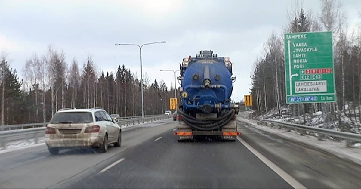

Aika yllätää, että moottorijarrutus lisää hiukkaspäästöi
” Aerosolifysiikan tutkijat tekivät vuonna 2009 yllättävän havainnon: polttoaineen syötön lopettaminen ajon aikana johtaa pienhiukkasten moninkertaistumiseen pakokaasupäästöissä”
Jutussa on painotettu dieseleitä, olikohan jopa vain niitä tutkittu.
Ei kai tuo nyt mikäään yllätys kenellekään ole?
Olisi ollut mielenkiintoista lukea, miksi näin tapahtuu.
Juu, ja mitä pienhiukkasia ne ovat? Tuolla mainittiin metallit, ovatko ne vaan sylinteriseinämästä hioutuvaa terästä, ja lähteekö sitä todella niin paljon? Vapaakytkimet autoihin pakollisiksi?
Sinänsä jännä, että jutussa keskitytään moottoritiepäätöihin, kun moottoritie on se paikka missä hiukkaspäästöistä ei ole juurikaan haittaa. Kaupungissa ja taajamissa sen sijaan on.

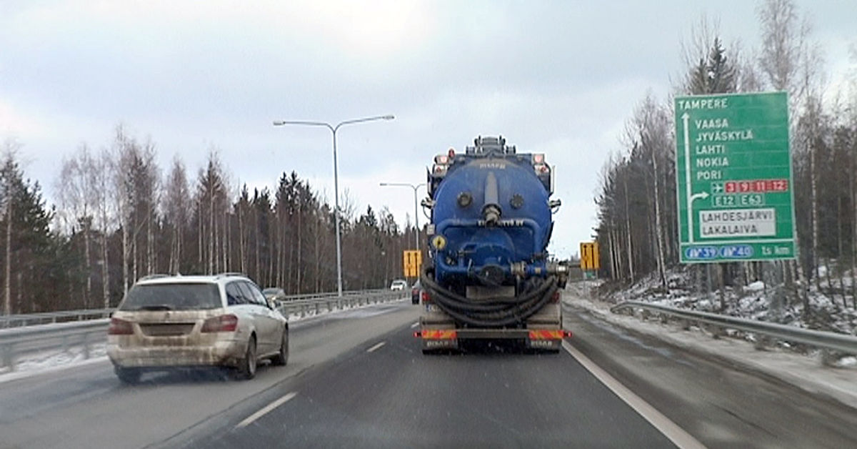

https://yle.fi/a/3-7146451
Pari lisäpoimintaa
– Kun raskas diesel-ajoneuvo lähtee alamäkeen ja kuljettaja nostaa kaasupolkimen ylös, polttoaineen syöttö palotilaan loppuu. Tällöin hiukkaspäästöt nousevat merkittäviksi, jopa satakertaisiksi verrattuna ylämäkiajoon. Tämä oli todella yllättävää; oletuksena oli, että alamäessä hiukkaspäästöjä ei tulisi ollenkaan
Ja havainto tehty jo vuonna 2009, eli ei kyse mistään ennakko tiedosto.
Juttu oli aika lyhyt , ja niissä usein vähän jää jotain kertomatta, dosentti kuitenkin kerto muuttaneensa ajotapaa, rekanperässä ajon osalta.
