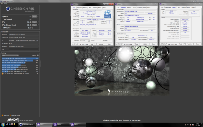

I don't care what it was designed to do. I care about what it can do. 533 MHz:n väylätaajuudella toimivat Pentium neloset eivät speksien mukaan toimi P35:n ja sitä uudempien piirisarjojen kanssa. Ai ei vai?
Tähän ei vaadittu mitään mustaa magiaa. Risasta ser-emolevystä löytyi hiottu mysteeriprosessori, jota rupesin testailemaan Asus P5K emolevyllä. Ensin tämä combo ei meinannut käynnistyä, mutta postasi lopulta kun käytin paristoa irti. Siitä sitten BIOSiin kurkkaamaan mikä prosessori on kyseessä. Kellotaajuuden ja muiden numeroiden perusteella sherlokoin että tämä saattaisi olla P4 515, mutta koska Hyper Threading näkyi olevan päällä, niin arvio kallistui 517:n puoleen. Sitten asetukset kohdilleen, save and exit ja... Ei mitään. Mustaa ruutua vain. Koska BIOS oli uusin ja pari uutta yritystä ei auttanut, niin sitten piti tarkistaa MCExtractorilla onko tuossa BIOSissa uusimmat mikrokoodit tälle prosessorille. Oli siellä. Auttoi kun oli pistänyt merkille BIOSissa system information-sivulta että prosessorin CPUID on F49. Eli jos BIOS on uusin ja mikrokoodit ovat uusimpia, niin ongelma ei johdu niistä. Siitä se sitten lähti googlailemalla selviämään. Prosessori toimii 533 MHz:n väylätaajuudella ja piirisarja tukee väylätaajuuksia 800:sta ylöspäin. Ja kun sitten paristotempulla käynnisti vehkeen uusiksi ja koitti asettaa väylätaajuuden käsipelillä pienimpään arvoonsa, niin eihän sieltä löytynyt kuin se 200, eli 800 MHz QDR. Ja koska kertoimelle ei löytynyt säätöjä ollenkaan, niin prosessori ilmeisesti yrittää asetuksien tallentamisen jälkeen käynnistyä 22 x 200 = 4,4 GHz:n kellotaajuudella, mikä on melkoisen paljon enemmän kuin se vakio 2,93 GHz. Tai sitten ongelman syy voi olla jokin muu.
Mutta miten tästä sitten pääsi Windowsiin? Helposti. Kun paristotempulla saa koneen käyntiin, niin ruudulle tulee kaksi vaihtoehtoa:
Press F1 to Run SETUP
Press F2 to load default values and continue
Tästä vaan sitten F2:lla eteenpäin niin nätisti buuttaa. :D Ja kuten näkyy, niin kyllä tämä toimii. Core Temp ei osaa näyttää lämpötiloja ollenkaan, mutta HWInfo näyttää maksimilämpötilaksi järkevältä kuulostavat 46 C. Toki muutamia rajoituksiakin on. Ensinnäkin se, että konetta ei voi käynnistää uudelleen irroittamatta paristoa välissä ja toisekseen se, että mitään asetuksia ei voi käydä muuttamassa BIOSissa, koska ne nollautuvat kuitenkin kun pariston irroittaa. Mitkään virransäästöominaisuudet eivät myöskään näytä toimivan, vaan prosessorin kellotaajuus pysyy koko ajan maksimissaan ja päivämäärän ja kellonajan joutuu asettamaan Windowsissa aina käynnistyksen jälkeen.
Sitten piti sherlokoida vielä sekin, että onko tämä SL8ZY vai SL9CD. Oletan, että tämä on SL8ZY, koska Intelin dokumenttien mukaan näiden oleellisimpia eroja ovat se, että SL8ZY tukee Thermal Monitor 2- ja Enhanced Halt State -ominaisuuksia, jotka HWInfon tietojen mukaan ovat tässä prosessorissa päällä. Tämän tiedon kaivamisesta ei ollut sen suurempaa hyötyä, mutta aina on hyvä tietää tarkalleen mitä rautaa on käpistelemässä.

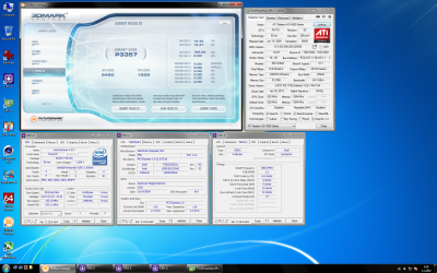

Ja ihan kakkojen ja kikatuksien vuoksi ajoin Cinepenkin lisäksi myös 3DMark Vantagen läpi. Kyllä tämä Pentium sen verran hyvin toimii tämän emolevyn kanssa, että tämäkin onnistuu.
Validi tulos tuli. :D

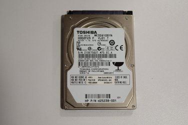

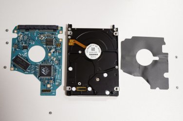

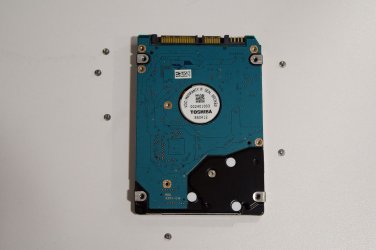

Tämän päivän pikainen pikkunäpertely. Tämä Toshiban valmistama läppärikiintolevy oli tahroista päätellen hörpännyt hieman jotain juomaa ja vaikka roiskeet vaikuttivat olevan vain kosmeettinen haitta, niin putsailin ne pois siitä huolimatta. Eivätpähän jää muhimaan ja aiheuttamaan korroosiota.

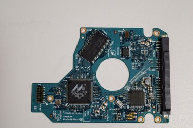

Nestejäämiä oli hieman piirilevyn alapuolella ja liittimissä ja tässä kuvassa ne on jo puhdistettu. Kuusi pientä ruuvia auki ja piirilevy irti, jotta pääsee katsomaan ettei toisella puolella ole enää mitään.
Tältä siellä näytti. Hynixin välimuistipiirin ja Marvellin ohjainpiirin välissä piirilevyn alareunassa oli vielä pieni jäämä. Nämä nestejäämät liukenivat huonosti isopropanoliin, mutta lähtivät oikein hyvin vedellä. Puhdistamiseen käytin ihan tavallista hanavettä, pumpulipuikkoa ja vanhaa hammasharjaa. Ja lopuksi pitää tietenkin pyyhkiä kaikki kuivaksi ja katsoa ettei mihinkään jää vettä.
Tarkempaa tutkimista. Piirilevyn vasemmassa reunassa on liitin luku-/kirjoituspään datalle ja oikeassa alareunassa on moottoria ja ilmeisesti myös luku-/kirjoituspään liikkeitä ohjaava Smooth L7288-piiri ja sen alapuolella kontaktit joiden kautta moottori saa virtansa.
Tästä ei oikeastaan sen enempää, koska en ole elektroniikka-asiantuntija. Mutta jos levyssä olisi jokin vika piirilevyllä, niin datan pelastamista voisi yrittää vaihtamalla vikaantuneen komponentin tai koko piirilevyn. Koska kyseessä oli oletettavasti toimiva levy, niin en avannut levyn kuoria ja kurkannut minkälaiset kiekot ja lukupäät levyn sisällä on. Levy vaan kasaan ja kokeilemaan. Ja sehän toimii edelleen. :D

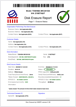

Jos muuten tarvitsee ylikirjoittaa kiintolevyjä, niin vinkiksi ShredOS. Tuolla olen nyt pari levyä ylikirjoittanut (tämä mukaanlukien) ja hyvin on toiminut. Paitsi että näytönohjaimen kaapelin kanssa pitää olla tarkkana ja kytkeä se näytönohjaimen ensisijaiseen liittimeen. ShredOS ei nimittäin antanut käynnistyttyään ollenkaan kuvaa ruudulle kun kaapeli oli DVI2-liittimessä, mutta sitten tuli kuva kun kaapelin vaihtoi DVI1-liittimeen. Ylikirjoituksen voi kustomoida mieleisekseen ja lopuksi ohjelma tallentaa muistitikulle vielä pdf-raportin.
Aikaahan tämä levyjen ylikirjoittaminen ottaa useita tunteja, mutta ei tarvitse ainakaan tuhota levyjä.

Mutta, Windowsiin sentään pääsee ja Cinebench rullaa. Kyllä sitä tulosta tulee, kun alla on kahden ytimen ja neljän säikeen verran Netburst-poweria. :D Lämpötilat ovat mitä ovat, koska huoneen lämpötila on kolmisenkymmentä astetta ja coolerina oli Intelin matala vakiojäähy kupariytimellä. Riitti juuri ja juuri.
Pentium 4 517: 36 / 31 (CPU / Single Core)
Xeon 5050: 88 / 35
Myös 3DMark Vantagessa tuli Radeon HD 4850:n kanssa paljon paremmat pisteet verrattuna Pentium 4 517:ään.
Pentium 4 517
Score: 3357
GPU: 5480
CPU: 1552
Xeon 5050
Score: 5129
GPU: 6097
CPU: 3474

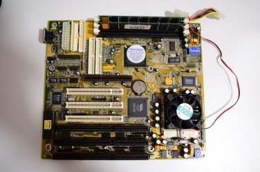

Paljon on tullut puuhattua noiden "uudempien" Inteleiden kanssa, joten laitetaan nyt vaihtelun vuoksi vanhempaa AMD:tä kehiin. Säädetäänpä siis aikakoneet viime vuosituhannen puolelle ja palataan iki-ihanan 90-luvun loppupuolelle ja otetaan testiin äskettäin foorumilta ostettu AMD K6-2 400 MHz vuodelta 1998. Testeissä käytin Lucky Star 5MVP3 rev 4.0 super socket 7 emolevyä, jossa oli PC-100 SDRAM-muistia 2 x 64 MB, eli yhteensä 128 MB.

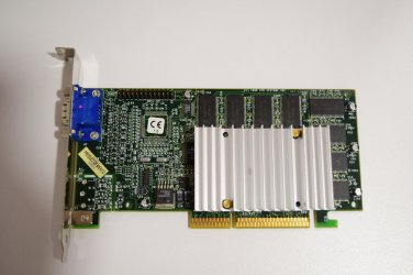

Näytönohjaimena testeissä oli tämmöinen kortti, jonka olkapäällä istuva tarkkanäköinen ser-haukka bongasi jokunen aika sitten eräästä Torissa myynnissä olleesta retro-osaläjästä. Pari päivää piti jännäillä, koska myyjällä ei ollut postitukseen sopivaa laatikkoa ja hän vastasi ensimmäiseen tiedusteluuni, että palaa asiaan muutaman päivän kuluttua. Kylmä hiki otsalla siinä sitten kuumottelin, että ehtiikö läjä mennä siinä ajassa jollekin noutajalle, mutta myyjä oli oikein mukava herrasmies ja teki kaupat minun kanssani.
Kyllä. Se on se. Tietäjät tietää ja tunnistajat tunnistaa. Se on 3dfx Voodoo3 3000 AGP. :love: Ei aivan täsmälleen ajallisesti osuva tähän projektiin, koska se julkaistiin vasta 1999, mutta riittävän lähellä kuitenkin.
Eli ensimmäiseksi emolevyn manuaali käteen ja noita sinisiä dippikytkimiä ihmettelemään. Ohjeiden mukaan kun laittaa kytkimet on- tai off-asentoon, niin saadaan prosessorille 4,0 kerroin, väylänopeudeksi 100 MHz ja jännitteeksi 2,2 V.
Hienosti buuttasi ja prosessori tunnistui oikein, joten ei muuta kuin Windows 98 SE tulille ja retroilemaan. Tosin semmoinen pikku haaste tässä projektissa on, että emolevyn takaa löytyy ainoastaan DIN-liitäntä näppäimistölle, eikä mitään muuta. PS2-hiirelle on vain pinnit, joihin liitinraudan kaapeli kytketään. Ja koska minulla ei selllaista ole, niin sellainen pitää joko yrittää hankkia jostain tai askarrella itse. USB-vaihtoehtoja en ole vielä tutkinut, mutta emolevyltä kyllä löytyy pinnit ja voi olla että riittää kun vaan asentaa piirisarjan ajurit ja USB-tikkuja varten sen oman ajurinsa. Mutta pelkällä näppäimistölläkin pärjäsi sen verran että pääsi hieman testailemaan. Äänikorttia ei näissä testeissä ollut käytössä, mutta Sound Blaster Live! löytyy kyllä.
Suorituskykyä meinasin testailla Quaken timedemolla, koska sellainen sattui kiintolevyltä valmiiksi löytymään, mutta sepä ei antanutkaan tuloksia. Piti päivittää peli versiosta 1.01 versioon 1.06 ennen kun alkoi tulla lukemia ruudulle. Ei paljon"guage" tökkinyt, kun ruudunpäivitysnopeus oli yli 60 fps. Kyllä sitä pelaamaankin pystyi, mutta hieman hankalaa se on pelkällä näppäimistöllä.

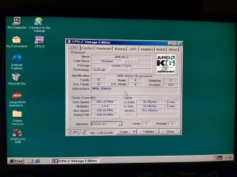

Mutta pystyykö tämmöistä retroprosessoria ylikellottamaan? Pystyyhän sitä, verrattain helposti jopa. Tarvitsee vain katsoa manuaalista miten dippikytkimet pitää asettaa, jotta prosessorin kertoimeksi saadaan 4,5. 450 MHz kellotaajuudella kone lähti käyntiin, mutta BSOD tuli vastaan jo ennen Windowsin työpöytää. Damn. Jännitettä ei pysty säätämään kovin tarkasti ja seuraava mahdollinen asetus oli 2,4 V. Se oli sopivasti ja sen jälkeen kokoonpano toimi oikein hienosti ja vakaasti. Kokeilin myös kerrointa 5,0, mutta se oli liikaa pyydetty. Jännitettä en enää kehdannut nostaa, koska seuraava pykälä olisi ollut varsin reippaat 2,7 V, eli 0,5 V yli vakiojännitteen. Olkoon. 450 MHz on hyvä lukema. Ja tässä yhteydessä on hyvä huomauttaa, että noita dippikytkimien asetuksia kannattaa vilkuilla manuaalista, koska kaikkea ei ole painettu piirilevylle. Esimerkiksi tuota 2,4 V jänniteasetusta ei piirilevyltä löydy.
Pahoittelen että screenshotin sijaan on näyttää vain amatöörimäinen näyttöruudusta otettu valokuva, mutta tällä hetkellä tiedostojen siirtäminen tuolta koneelta ulospäin ei ole mahdollista. Poltetulla CD-levyllä sen sijaan siirtelin tuolle koneelle muutamia tarpeellisia tiedostoja, kuten ajureita ja ohjelmia.

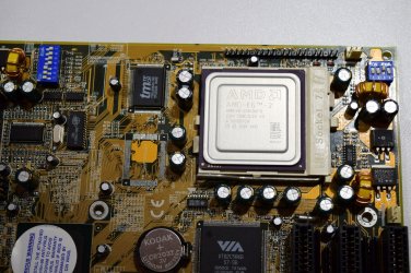

Tässä vielä kuva prosessorista. Tarkkasilmäisimmät voivat huomata, että muutamat dippikytkimet ovat vaihtaneet asentoa ja nämä ovat juurikin nuo 450 MHz asetukset. Muistien asetuksia sentään pystyy säätämään BIOSista ja niitä viilailemalla ruudunpäivitysnopeus parani vielä n. 1-2 fps.

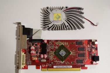

Lupasin kesällä tekaista yksityiskohtaisen oppaan foorumilta saadun Radeon HD 5570:n huollosta, joten tässä se nyt vihdoinkin tulee. Tarkoituksena oli tehdä tästä mahdollisimman kattava työselostus siitä mitä ja miten on tehty, mitä välineitä ja tarvikkeita on käytetty, mitä haasteita tuli vastaan, mikä meni pieleen ja mikä onnistui. Jospa tästä vaikka on apua jollekin, joka on pohtimassa samaan hommaan ryhtymistä.
Eli, potilaana oli siis tuo kyseinen näytönohjain, joka toimi muuten hyvin, mutta tuuletin ei oikein jaksanut pyöriä ja se piti avittaa sormella liikkeelle jokaisen käynnistyksen yhteydessä. Ensimmäinen epäily oli, että tuulettimen laakerit vain kaipaavat öljyä ja niinpä kävin ostamassa Clas Ohlsonilta 5 eurolla pienen purkin Pressol ompelukoneöljyä.
Tuulettimen huollon yhteydessä oli sopiva aika tehdä pieni putsaus ja lämpötahnojen vaihto.

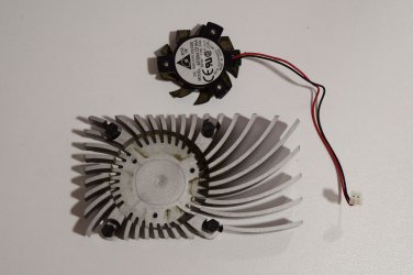

Sitten tuuletin irti siilistä. Pölyä ei ollut paljon.

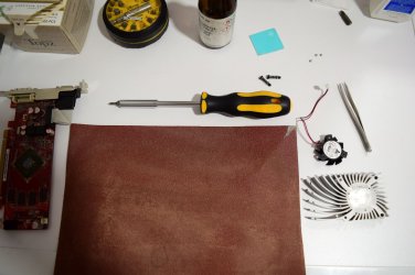

Purkkatahna oli kuivunut tiukasti kiinni, joten oli helpointa hioa siilin pohja puhtaaksi hiomapaperilla. Grafiikkapiiri piti puhdistaa varovaisemmin isopropanolilla, vanupuikoilla ja vanhan maksukortin jämällä. En suosittele raaputtamaan grafiikkapiiriä metallityökaluilla tai hiekkapaperilla, mutta jos näin haluaa tehdä, niin on syytä noudattaa varovaisuutta.

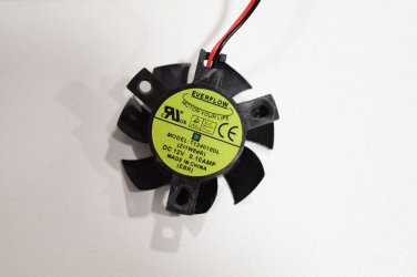

Mutta anyways, nyt siihen tuulettimen öljyämiseen. Kaikkia tuulettimia ei voi öljytä, mutta tämä oli helppo tapaus. Sen kun vaan raottaa pohjan tarraa ja tipauttaa tuulettimeen pisaran tai kaksi öljyä. Minä laitoin kolme tippaa, mutta se oli jo liikaa.
Jos öljyä menee muualle kuin tuonne reikään, niin se kannattaa puhdistaa pois ipalla, jotta pölyltä suojaava tarra tarttuu vielä kiinni.

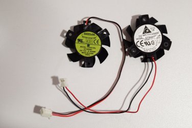

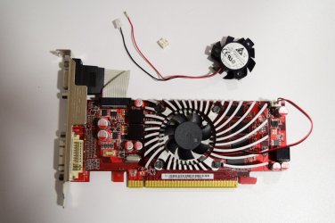

Sitten kaikki kasaan ja testaamaan tuliko tuuletin kuntoon. No ei. :D Nyt en muista unohdinko tönäistä tuon liikkeelle, vai pysähtyikö se omia aikojaan, mutta 3DMark Vantagen aikana grafiikkapiirin lämpötila nousi 112 asteeseen, kun pyöriessään tuuletin pystyy pitämään lämpötilan noin 64 asteessa. Eli tuuletin oli siinä määrin viallinen, että se piti vaihtaa.
Siispä tarran merkintöjen perusteella sopivaa etsimään. Helpointa on etsiä täysin samaa mallia oleva tuuletin, mutta jos juuri sitä ei löydy, niin pitää huomioida muutamia asioita. Kannattaa vaikka googlata ensin tuon vanhan tuulettimen speksit ja etsiä sen perusteella sopivaa. Ulkohalkaisijan lisäksi pitää tietty huomioida käyttöjännite, joka tässä mallissa oli 12 V, eikä esimerkiksi 5 V. Tarrassa oleva DC tarkoittaa direct current eli tasavirtaa ja jos jossain laitteessa lukee AC, niin se tarkoittaa alternating current, eli vaihtovirtaa. Ampeereilla on myös väliä, koska tuulettimen teho lasketaan kaavalla P = U * I, eli teho watteina on jännite (V) * virta (A). Vanha tuuletin oli siis teholtaan 12 V * 0,15 A = 1,8 W ja uusi tuuletin 12 V * 0,10 A = 1,2 W. Uusi tuuletin oli siis pienempitehoinen, mutta arvioin sen riittävän tähän tarkoitukseen. Myös laakerointityyppi ja melutaso kannattaa mahdollisuuksien mukaan huomioida tuuletinta valitessa. Pari muuta seikkaa olisi myös pitänyt ottaa huomioon, mutta niihin palataan hetken päästä.
Aliexpressin paketin saavuttua pääsin vaihtopuuhiin.

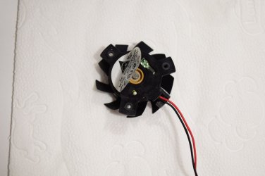

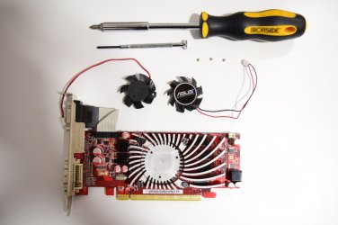

Kolme ruuvia auki, liitin irti, uusi tuuletin paikalleen ja se on siinä, eikö niin? No ei mennyt ihan noin helposti. Uutta tuuletinta paikoilleen ruuvatessa kävi nimittäin ilmi, että noissa ei ole sama reikäväli eivätkä uuden tuulettimen ruuvinreiät osu samoille kohdille kuin vanhassa. Noo, äkkiäkös sitä askarteluveitsellä sen verran nirhii, että saa sen puuttuvan millin tai pari pois.

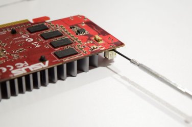

Kas niin. Nyt tuulettimen sai ruuvattua paikoilleen ja enää piti laittaa piuha kiinni. Vaan eipä onnistunut sekään. Tuulettimissa on eri kokoiset liittimet. Uudessa liitin on isompi kuin vanhassa, eikä se käy näytönohjaimen liittimeen. Mikä ratkaisuksi? Vaihdanpa vanhasta tuulettimesta liittimen uuteen tuuletimeen!
Johtojen irrottaminen liittimestä vaati hieman näpräämistä, mutta lopulta irroittaminen onnistui kun painoi pienellä tasapäämeisselillä liittimen kyljestä sisällä olevaa johdon päätä. Sieltä se sitten irtoaa ja johdon voi vain vetää irti liittimestä. Tuossa kuva pikkutuulettimen johdon päästä, sekä isomman tuulettimen johdosta, jolla hieman harjoittelin. No nyt sitten. Joko onnistuu? Noup. Ei käy uuden tuulettimen paksut johdot vanhan tuulettimen pieneen liittimeen. Voi ärkele. Sitten plan b.
Antaa olla uuden tuulettimen johtojen kiinni omassa liittimessään ja irrotetaan näytönohjaimesta tuuletinliittimen muovikaulus. Se on vain painettu kiinni pinneihin ja lähtee nätisti tasapäämeisselillä kampeamalla minkä jälkeen uuden tuulettimen liittimen pystyy painamaan paikoilleen. Ja jos tuon muovikauluksen irroittaa, niin pitää olla tarkkana että kytkee liittimen oikein päin. Kannattaa ottaa kuva miten päin johdot ovat olleet aikaisemmin niin asian voi tarkistaa jos se sattuu unohtumaan.

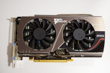

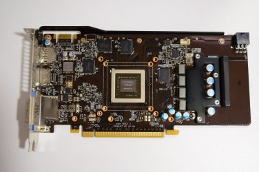

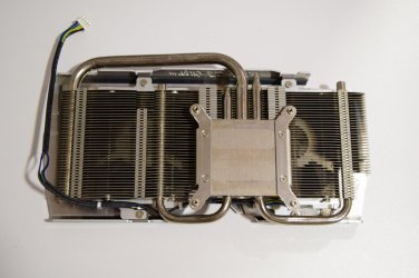

Pitkään laatikossa lojunut ja huoltoa odottanut MSI GTX 660 Twin Frozr III sai vihdoinkin uudet tuulettimet ja tahnat ja kunnollisen puhdistuksen. Entiset tuulettimet eivät pyörineet lainkaan, mutta nyt kortti jäähtyy taas kunnolla. Näitä tuulettimia ei voinut edes yrittää öljytä, koska pohjalevy on umpinainen. Yritin kyllä kammeta pohjalevyä irti, mutta se oli niin tiukasti kiinni, että irrotusyrityksen seurauksena se vain hajosi. Noo, siinä ei mennyt hyvä pilalle. Viallisilla osilla uskaltaa kokeilla vähän riskialttiimpiakin toimenpiteitä.

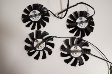

Vanhat tuulettimet ylhäällä ja uudet alhaalla. Tälläkään kertaa ei löytynyt täsmälleen samoja tuulettimia ja uudet ovat 0,35 A:n sijaan 0,25 A. Myös lavoissa on pieniä eroja, mutta uudet ajavat asiansa silti oikein hyvin.
Ja siinä valmiina. Taloudellisessa mielessä reilun 7 euron sijoitus uusiin tuulettimiin ei ollut järkevä, mutta onpahan korjattu korjaamisen ilosta. :)

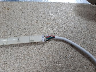

Ledinauhan korjaus olikin sitten vähän toisenlainen projekti. Alun perin nauhasta oli mennyt yksi vihreä ledi pimeäksi ja sen lisäksi nauha oli vielä napsahtanut poikki irti kiskottaessa. Halpa ledinauha sopi hyvin juotostöiden harjoitteluun. Olisi tämän varmasti kotonakin saanut kuntoon, mutta kun tarjoutui tilaisuus käydä harjoittelemassa juotoshommia opastetusti erään oppilaitoksen tiloissa, niin käytin tilaisuuden hyväkseni. Hyvä oli juotella koulun vaaleansinisellä Wellerillä.
Korjaus oli hyvin yksinkertainen toimenpide. Ensin piti juottaa katkenneesta nysästä johdot irti, juottaa ne sitten jäljellä olevaan pitkään pätkään ja katsoa missä kohdassa viallinen ledi oli, katkaista viallinen pätkä pois ja juottaa lopuksi johdot kiinni jäljellä olevaan ehjään pätkään. Simppeli homma, mutta ei noista juotoksista tullut kovin kauniita kun ei riitä kädet pitämään johtoja paikallaan ja tinaamaan samaan aikaan. Korjausyritykset tahtoivat viedä tilannetta vain huonompaan suuntaan ja ärsyttävän turaamisen jälkeen pistin johdot poikki ja aloitin puhtailla johdoilla. Ei vaan sekään ollut oikotie onneen, koska näin ohuiden johtojen kuoriminen oli todella hankalaa. Liekö ollut vain huonot tai liian isot kuorimapihdit tai käyttäjässä vikaa.
Lopullisista juotoksista tuli vielä hirveämpiä kuin näistä testausvaiheen juotoksista, mutta kyllä siellä sähkö kulkee ja kun on kutistesukkaa päällä, niin ei ne sieltä mihinkään näy. Yleismittarin käyttöön sai myös hieman käytännön harjoitusta kun tein vielä simppelin tarkastuksen ja varmistin, että juotetut kohdat eivät ole yhteydessä toisiinsa. Varmuuden vuoksi johtojen päät valettiin vielä lopuksi pikaliimaan, joka tukee johtoja ja suojaa niitä murtumiselta.
Ja kas, siitä tuli vielä toimiva nauha. :)

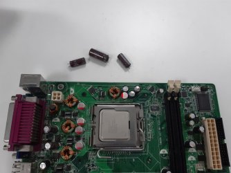

Kondensaattorien irroittamistakin harjoittelin hieman tällä ser-emolevyllä. Kyllä ne sieltä irtoaa tinaimusukan kanssa kun sulattaa vähän uutta (lyijyllistä) tinaa päälle eikä nuukaile lämmön kanssa. Ja helpottaa paljon jos pystyy samaan aikaan nitkuttamaan kondensaattoria niin, että jalka tulee ulos reiästä. Hyvästä juotosasemasta on myös etua näissä hommissa, koska lämpötilan näkee laitteen näytöltä ja sitä pystyy säätämään. Joskus yritin näitä hommia peruskolvilla ja siitä ei tahtonut tulla yhtään mitään kun ei vaan tina sulanut. Välineillä on väliä.
