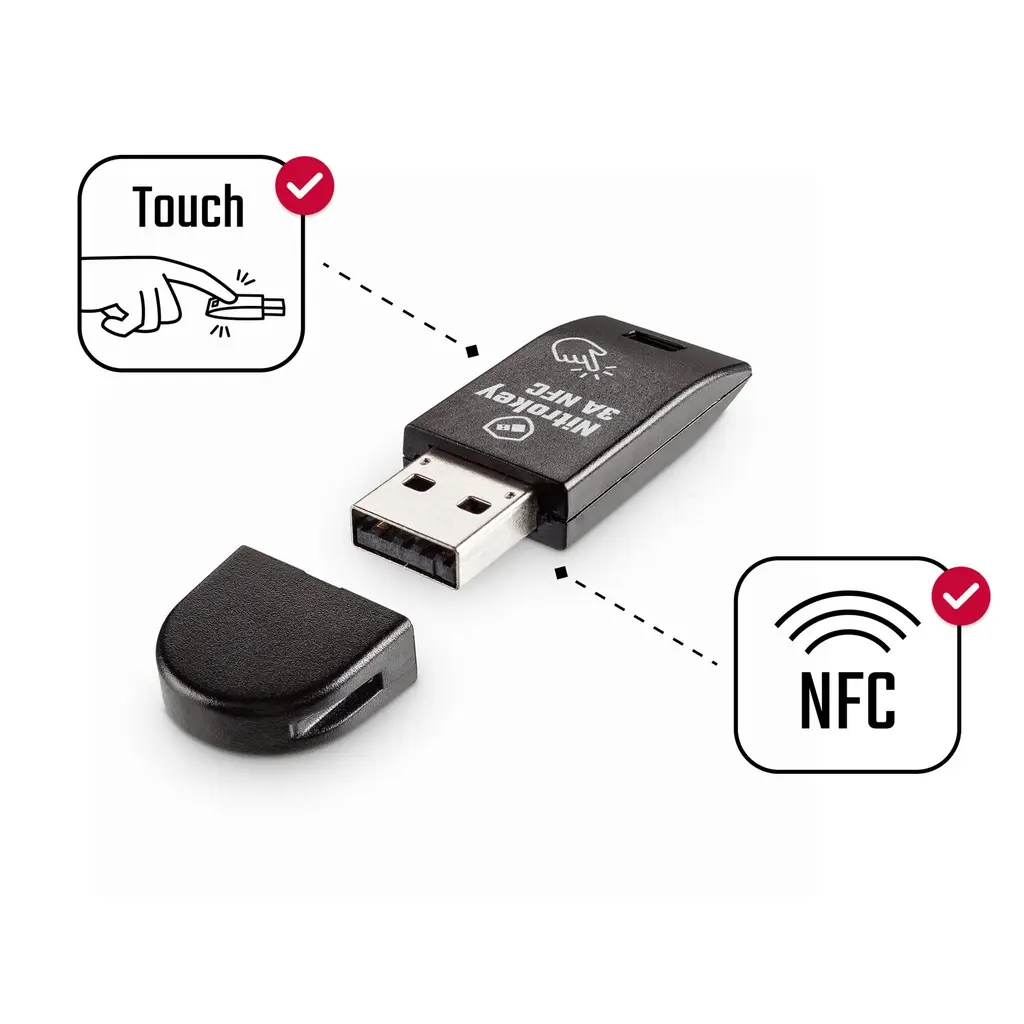

Itselläni käytössä nitrokey pro eri järjestelmiin, kuten vpn ja palvelimille kirjautumiseen, tästä ei tainnutkaan olla täällä vielä keskustelua, ainakin linuxympäristössä toimivuus todella jees ja raudaltaan sekä softaltaan opensource
