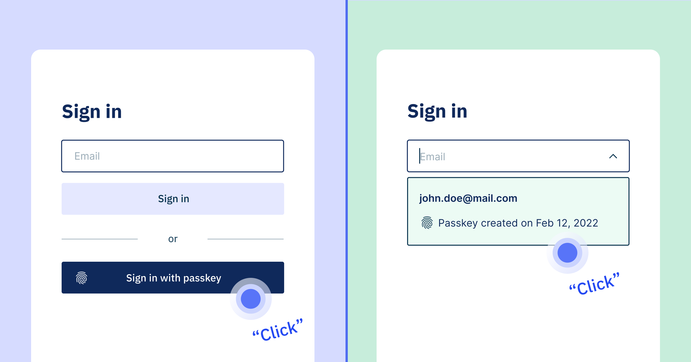

Mutta käytännössä kun haluaa kirjautua palveluun, riittää että menee sivulle ja painaa että login, ja se on siinä. Ei tarvita käyttäjänimiä, eikä salasanoja.
