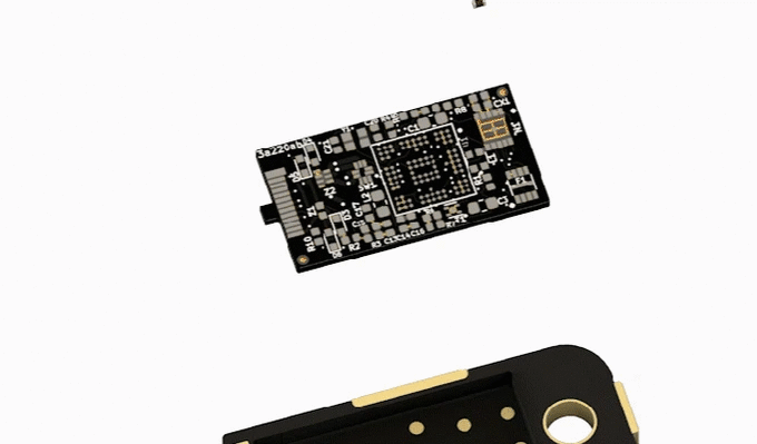

Olisikohan tässä hyvä vaihtoehto turva-avaimeksi, Open Source, hintakin vaikuttaisi olevan reippaasti alhaisempi verrattuna markkinoilla oleviin (esim. Yubikey). Joukkorahoitus projektihan tuo on, mutta jo toista sukupolvea ja näyttäisi siirtyneen tuotantoon, eli pitäisi olla aikas varma tapaus.
USB-A tai USB-C -liittimellä, myöskin NFC löytyy...
Ihan kiinnostava uudistus! Mä en ihan tajunnut, mitä noi Kickstarterin hinnat ovat ja mitä Indiegogon hinnat. Eli onko tuota $25:n (+ kulut) vaihtoehtoa vielä saatavilla? Tuohon hintaan laitan ehdottomasti tulemaan kakkos-FIDO2-avaimeksi ja omiin autentikointitesteihin. (Koodasin FIDO2/Webauthn-kirjautumisen ihan testimielessä Yubikeylle ja olisi kiva kokeilla toisellakin mallilla).
Katos, en tajunnutkaan, et sillä on menossa 2 eri joukkorahoitusta yhtäaikaa, en osaa itse sanoa tarkemmin noista mitään, mutta tosiaan näyttäisi että Kickstarter kautta sais paljon halvemmalla...
Olisko siinä eroa, että Kickstarter on rajoitetut erät ja eikä monia enää jäljellä ja tuolla Indiegogo sitten on ns. rajattomat, eli tekevät niin paljon ku tilaajia. Nää joukkorahoitukset on aina pikkasen "joustavia" projekteja, mutta tämä ainakin näyttää varmasti toteutuvalta.
Eli just ton 25$ kohdalla sanotaan "Limited (46 left of 880)", samoin siellä on muidenkin kohdalla näkyvät saldot, ku tarkemmin katsoo.
