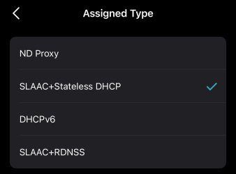

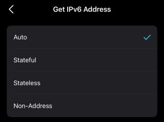

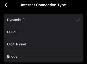

Moi!
Olen jo jonkin aikaa ollut Unifi-mies, ja oon kyllä kovasti tykännyt. Aina on kuitenkin kaihertanut se, että Telian IPv6RD ei ole ollut natiivisti tuettu. No ei se vielä tänäkään päivänä ole, mutta nyt erään löytämäni tuoreen ohjeen sekä ChatGPT:n avulla sain IPv6:n toimimaan. Laitetaan ohje pohjalle, mitä seurasin, ja laitan sen jälkeen Telian kuidun kanssa toimivan skriptin.
Eli tässä ohje, jota seurasin tarkalleen:
sitten 20-centurylink-6rd.sh:n tilalle tuleva skripti, jonka nimesin 20-telia-6rd.sh:ksi. Kaikki credit ChatGPT:lle

Jätin tuon vlan300 esimerkin vuoksi. Minulla ei vlaneja ole, mutta LANiin tuli IPv6-osoite oikein nätisti. Muilta osin homma meni niin kuin ohjeessa. Muista käydä hallinnassa tekemässä tuo IPv6:n määrits staattiseksi LANiin, niin tämä skripti korvaa sitten ne määritykset. Mitään palomuurimäärityksiä ei tarvinnut tehdä. Tarvittavat jutut taitavat olla automaattisesti Unifin muurissa.
HUOM: en anna mitään takeita tämän toimivuudesta. Minulla se toimii, ja ajattelin, että joku muukin tätä IPV6:sta kaipaa. Lisäksi jos sinulla vaihtuu IP-osoite, niin tuo skripti pitää kai käsin ajaa uudelleen. Minulla on käytännössä staattinen, vaikka dynaaminen onkin, niin siksi uskallan ajaa tätä näin. En ole bootannut boksia, vaan ajoin skriptit käsin. Sen näkee sitten seuraavan päivityksen yhteydessä, että tuleeko IP automaattisesti. Jos keksitte jotain hienoja parannuksia tähän, niin jakakaa ihmeessä.
Minulla on kyllä Valokuitunen / Telia verkossa IPv6 toiminut ihan suoraan UDM SE:n kanssa ilman mitään säätöä. Ei ole ollut aktiivisessa käytössä mutta viimeksi kun testasin niin nätisti toimi ja sai IP:t.
Ja sitten tiedoksi, että tänään julkaistussa Network EA 10.0.152 softassa on paljon parannuksia IPv6 osalta. En ehtinyt vielä testata itse.
@JzC , Juu. Asentelin tuon version, ennen kuin aloin säätää. Mä vähän epäilen, että Valokuitusen ja Telian oma verkko toimii jotenkin eri tavalla. Millä asetuksilla saat IPv6:n toimimaan? Mielestäni joskus ihan DHCP:llä kokeilin, mutta ei toiminut.
EDIT: ainakaan nämä asetukset ei minun liittymälläni toimi:
Testasin juuri ja DHCPv6 toimii.

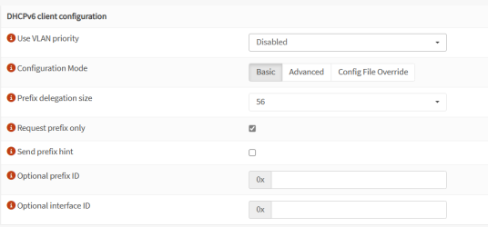

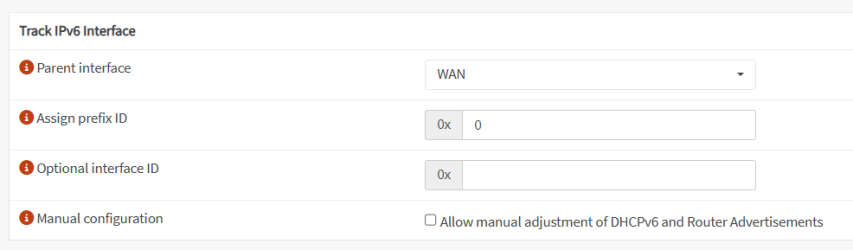

Elisan kuluttajaliittymissä prefixin koko on /56
OPNsensessä seuraavat asetukset, jotka toimivat:
WAN:
LAN:
Muuta en konffannut (esim DHCPv6-serveriä), clientit saavat SLAAC:illa osoitteen (MAC-osoitteeseen perustuvan).

Mulla Deco M5 reititin kyselee kaikenlaista kun yrittää Telia IPv6:sta saada toimimaan eikä ole mitään hajua että mitä pitäisi valita. Bridge tilassa toimii ja IPv6 testisivut antavat täyttä scorea eli osoitteessa on natiivi IPv6 (?) mutta silloin kans netti katkeilee kun on useampi laite netissä samaan aikaan. Modeemina operaattorin asennuttama ja hallitsema Genexis XG6846B
Itsellä ei ainakin toimii sekä slaac ja dhcpipv6 telian taloyhtiönetissä eikä katkea vaikka enemmän laitteita onkin. Kaikki muut autona paitsi dns
