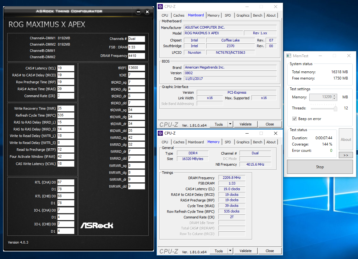

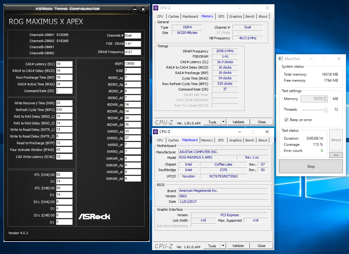

Pikaista testiä Corsairin DDR4-3600 CL18 -kammoilla ja Apexilla:
CL16:
CL19:

Liikaa huomiota keskittyy pelkkään taajuuteen + päälatensseihin. Tuossa 4300-kuvassani kaikki oli käytännössä säädetty ite. Meneekö command rate 1 noilla?
