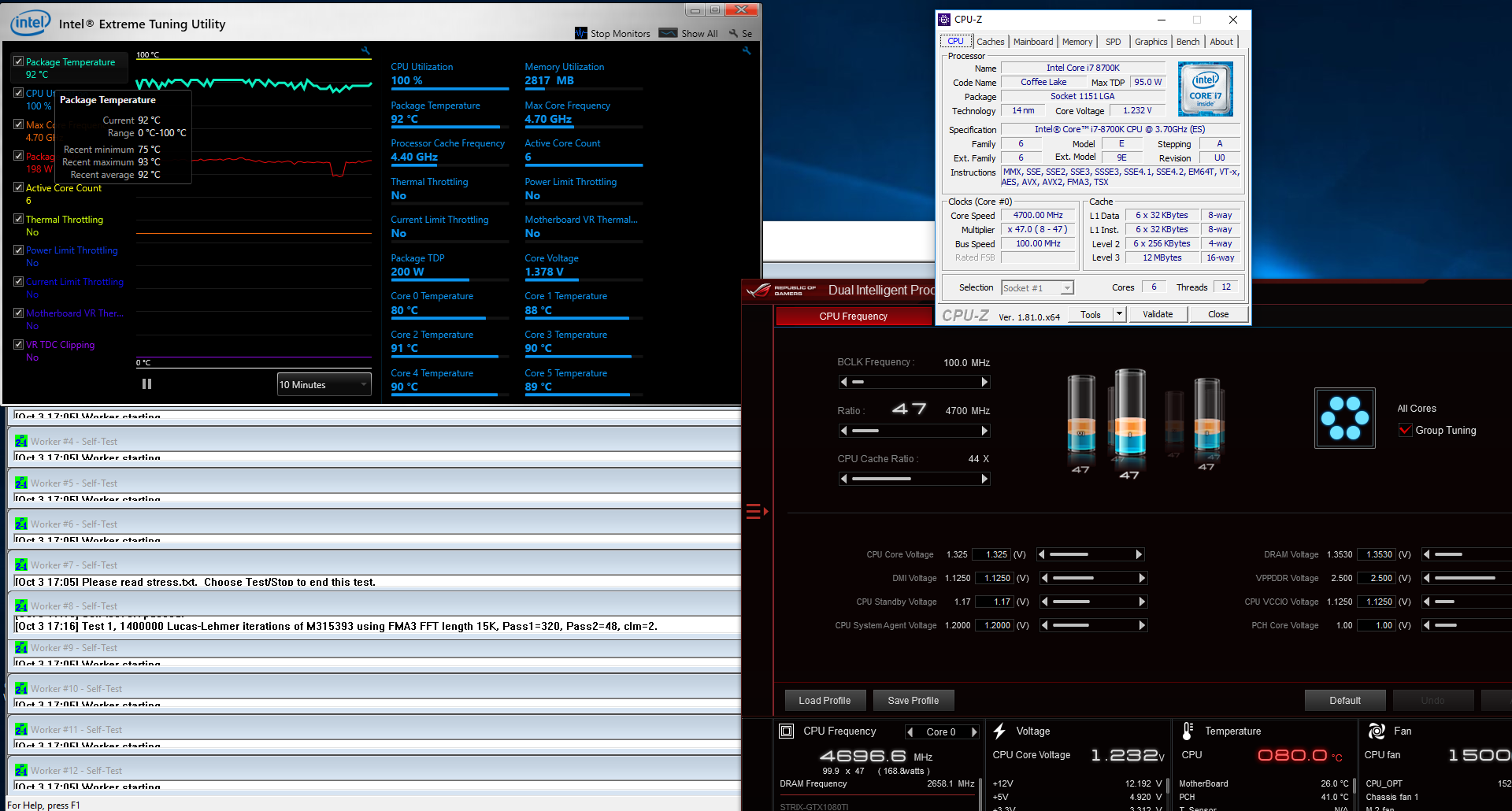

Asukselta vahvistettiin, että Strix Z370-F Gamingilla on bugi Load-Line Calibration -ominaisuudessa. Korjaava BIOS-päivitys tulossa kuulemma ensi viikolla.
Meikäläisen testeissähän manuaalisesti asetettu 1,325V näytti CPU-Z:n mukaan 1,232V :beye:
Siis voi saatana :D
Mä oon koko päivän tapellu tän Strix Z370-F Gamingin volttien kanssa, kun musta tuntuu että toi LLC tekee ihan mitä haluaa / on tekemättä :D
Noh, eihän siinä.. ja mulla tosiaan vakiona ton enhancementin kanssa joku 1.42V 4.7Ghz (kaikki vakiona siis biossissa), mutta hyvänä puolena siinä voi vaan napauttaa kertoimen 50x käyttöön ja se menee vakaasti samoilla asetuksilla 5.0Ghz kaikilla coreilla :D

Ajelen täs @Hessu :lle IBT maximumia, lämmöt 82'C Max. Kippaili pariin kertaan. Voltit biossista 1.42V ja hwinffo sekä gpu-z raportoi 1.392V. Nostin biossista taas 1.45V ja ei vaikuta raportoituihin lukuihin eikä lämpöihin mutta nyt pysynyt vakaana jo 3/10 kiekka menossa. Toivottavasti tulis bios-päivitys pian, vähän raakaa peliä kun ei tiiä yhtään paljonko täs nyt antaa virtaskaa kivelle :tdown:
