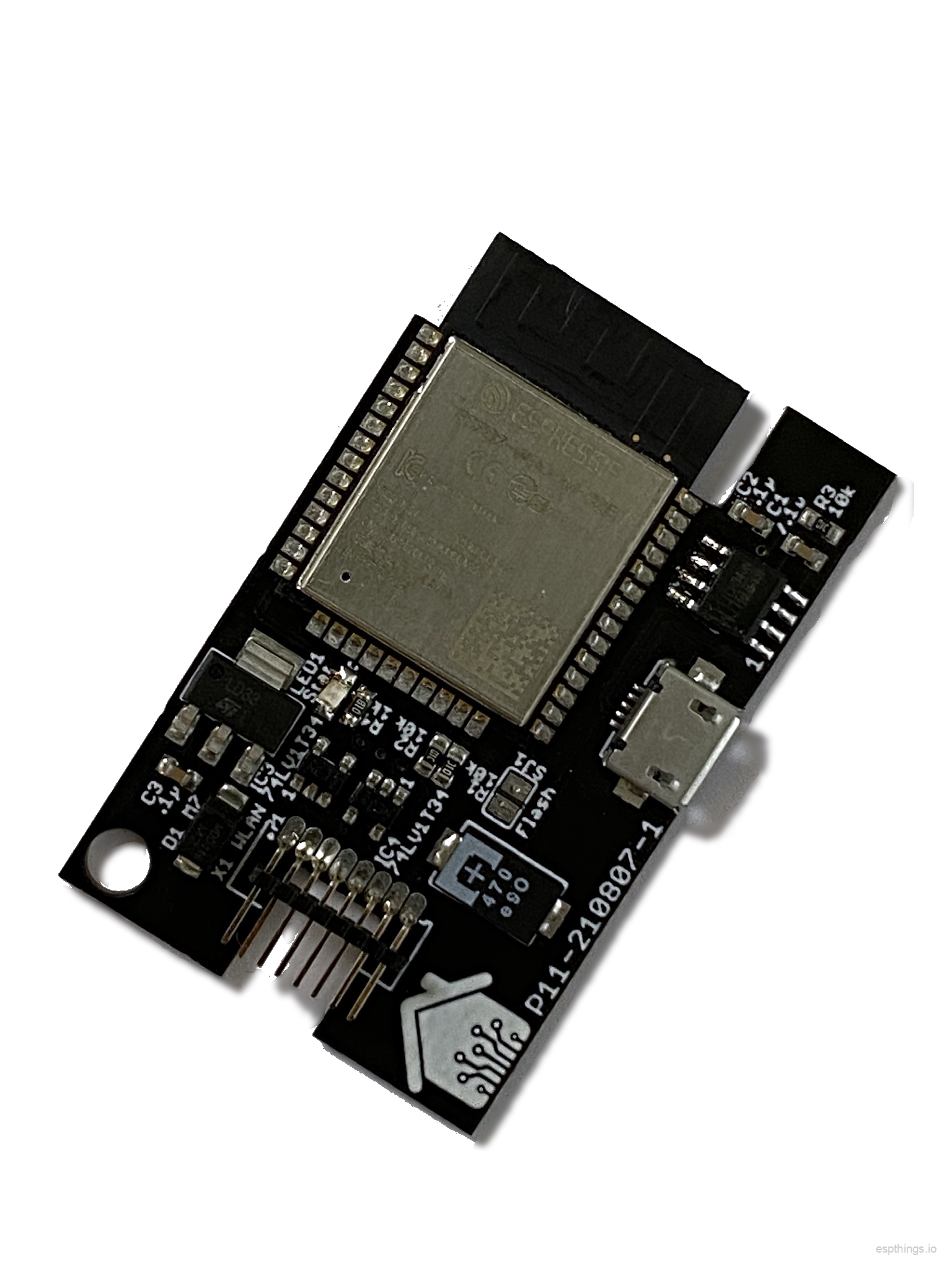

Minulla on tommonen ja toimii loistavasti, eli moduuli toimii itsessään weppiserverinä, johon saa normiselaimella yhteyden tai sitten voi integroida vaikka home assistanttiin. Tietenkin, kun ei ole pilvipalvelu, niin tien päältä ei toimi ilman vpn:ää tms. ratkaisuja. Panasonic myy myös omaa wifi-moduulia, mutta se on sitten vain pilven kautta toimiva ratkaisu, jota moni näyttäisi haukkuvan.
