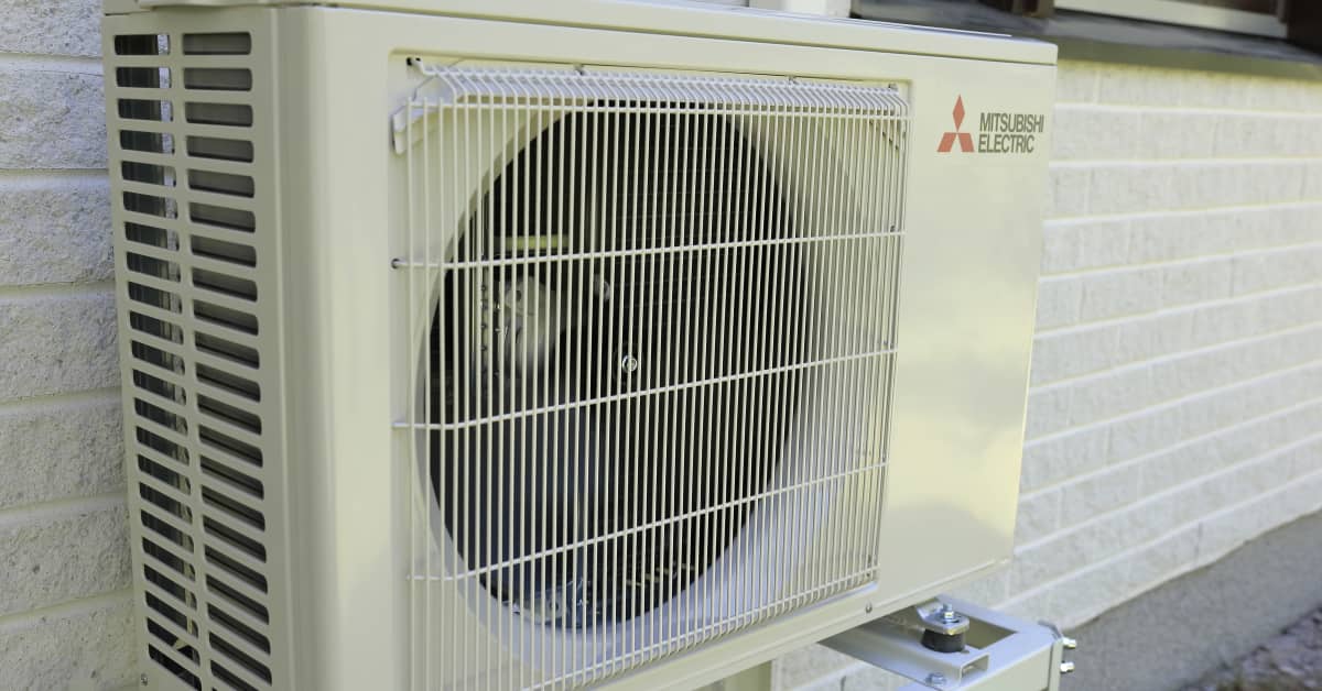

Eli teline tulisi seinään kiinni? Ei voi suositella, voi resonoida paljonkin ja tulla rakenteiden läpi sisälle. Ilmeisesti naapurilla maateline? Se olisi hyvä ratkaisu + huolto helppoa, kun ei ole siellä katon rajassa.
Näistä on varmasti olemassa kaksi eri koulukuntaa, itselle asentaja sanoi, ettei kannata mitään maatelineitä vaan seinään kiinni, maatelineet ovat aina vinossa ja resonointia ei tule. Eikä kyllä omasta RAS-13E2AVG-E (Toshiba Seiya Plus) kuulukaan sisälle mitään resonointia.

No se maateline vaatiikin sen, että tekee pohjat sille kunnolla. Seinätelineen resonointi korostuu varmaankin talvella kun kaikki on jäässä ja lämmityksessä laite oletettavasti tekee enemmän töitäkin.
