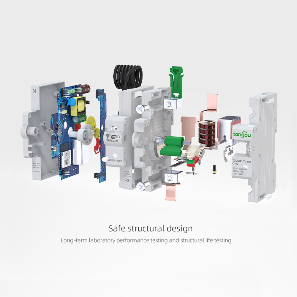

Jossain olen nähnyt johdonsuojakytkimiä tehomittauksella, jos nuo ovat johdonsuojina asiallisia, voisi keskuksen hyvin kasata niillä, jolloin tuo ryhmäkohtainen seuranta toteutuisi.
Googlella "smart circuit breaker" löytyy jotakin, mutta ei ole vissiin kovinkaan yleisiä vielä.
