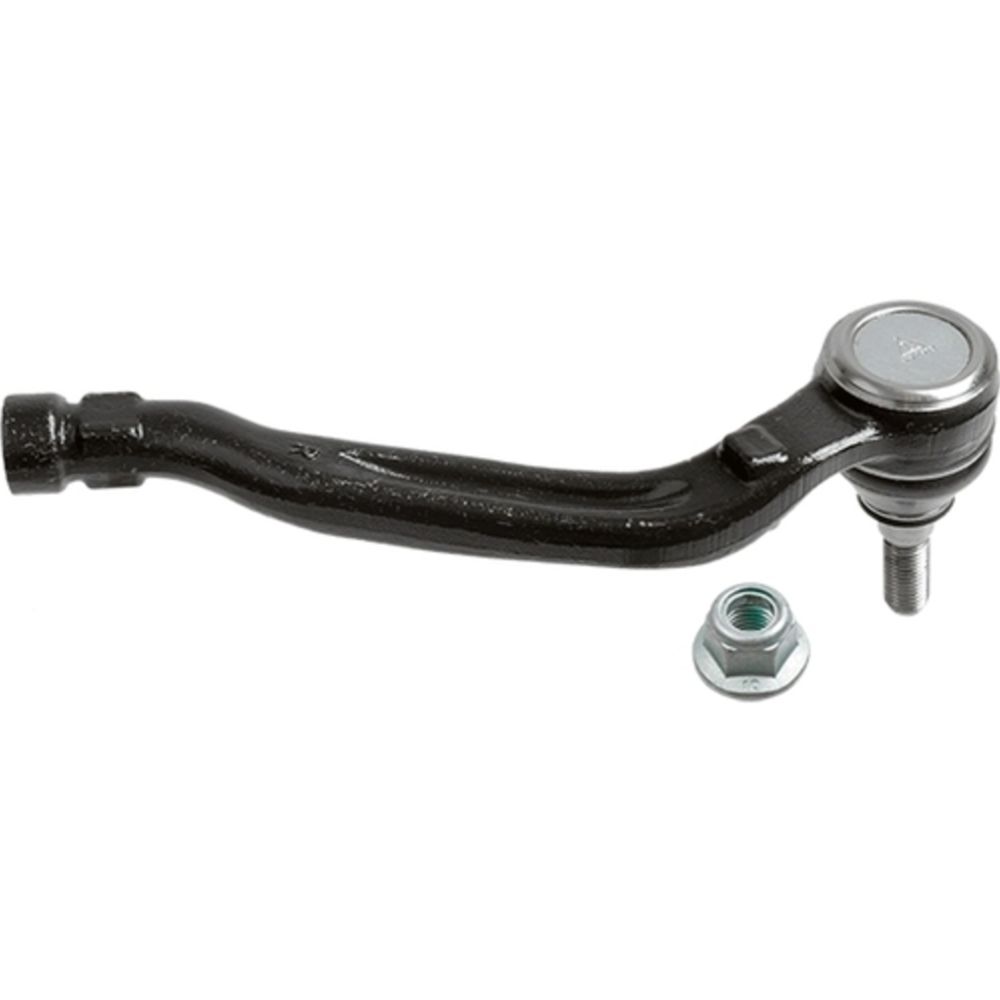

Tähän on osittain tuntunut tulleen muutos. tällä viikolla tilailin raidetangonpään omaan kulkineeseen kun motonetin ja ulkomaisten kauppojen hintaero oli mitätön yhtä osaa tilatessa. Niin siellä oiken luki että on lemförder ja toinen vaihtoehto olisi ollut Meyle ja lisätiedoissa oli jopa OE numerotkin. Eli toivo on että saisivat vihdoin nuokin tuonne kaikille varaosille.
