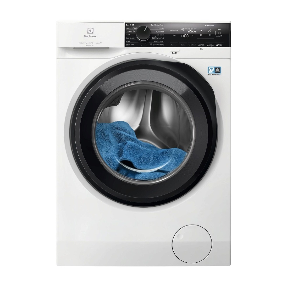

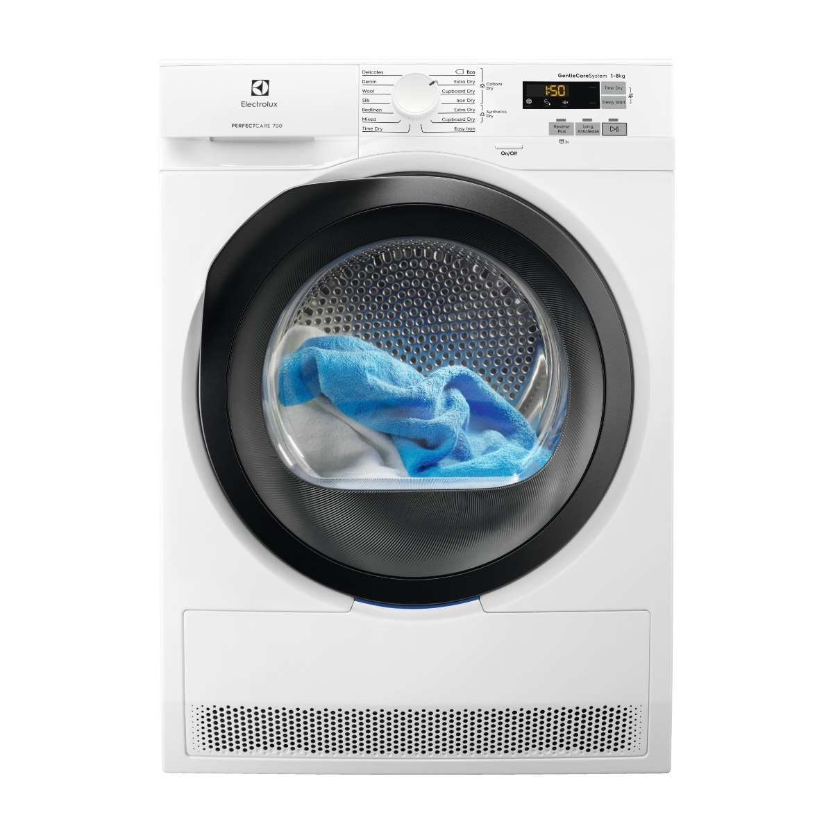

AEG:n pyykinpesukone ja rumpu palvelleet 12 vuotta ja päivitys alkaa olemaan ajankohtainen .Jotenkin tuo Electrolux/AEG-sektori tuntuisi hyvältä, koska tosiaan nuo aikaisemmat ovat kestäneet aika monta tuhatta pesua.
Tuollaisia katselin..
Itselleni ei tuo 700-sarjalaisuus mitään sen enempää kerro ja muutenkin on aika vähäistä ollut skenen seuraaminen. Eli voikohan noilla hinnoilla järkeviä vehkeitä saada vai pitääkö budjettia kasvattaa.
