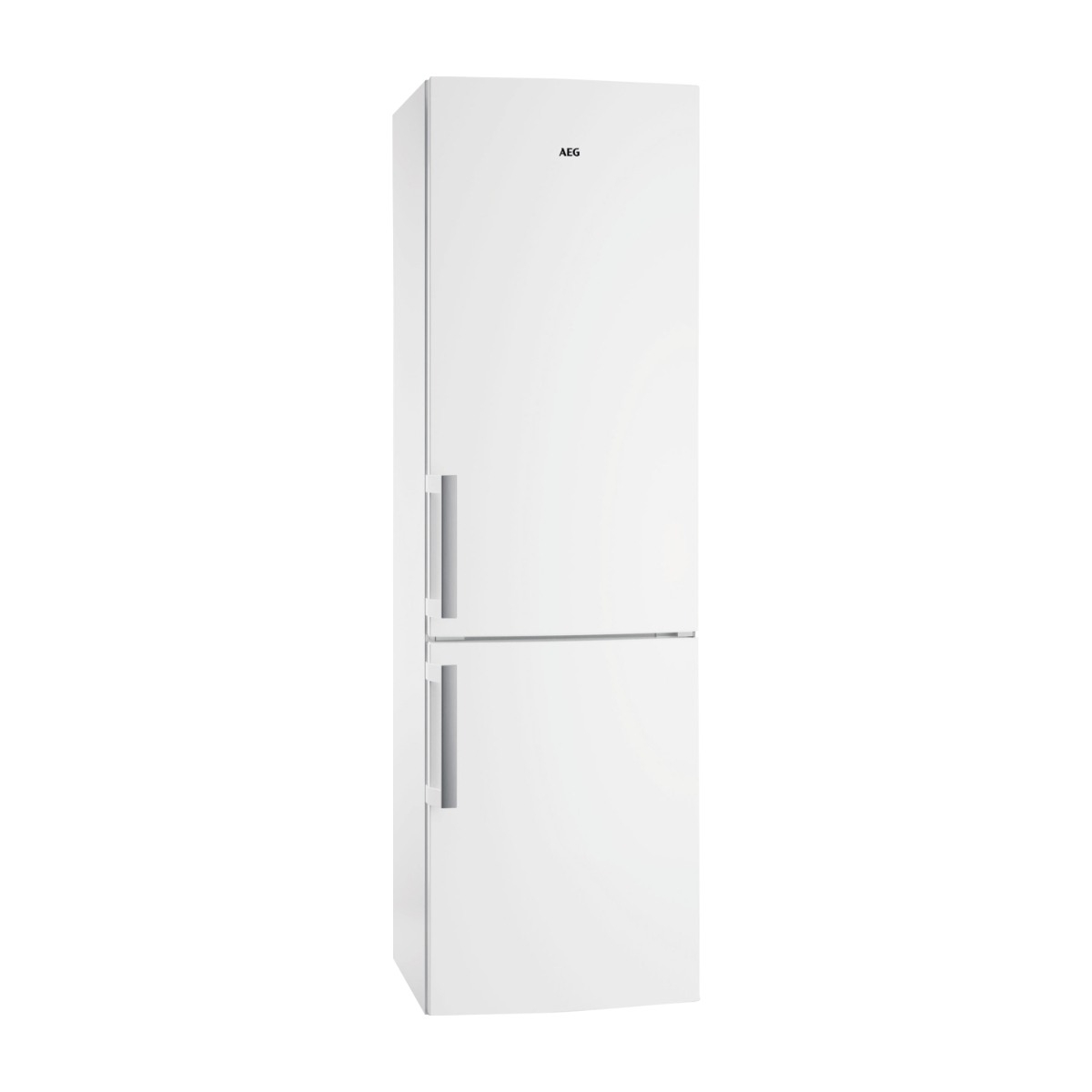

Heti ensimmäisenä tuli vastaan AEG ja Gramissakin näyttää olevan. Powerista katsoin.
Kiitos, mutta tarkoitin, että pitäisi muutoin ehdot täyttävään kaappiin laittaa kahva. Eli onnistuisiko se?
Linkin kaappi on liian iso, maksimi tila on 180x60x60 ja lisäksi pitää olla hiljainen, valkoinen, nofrost, tunnettu merkki kuten Siemens yms. ja se kahva ovissa. Hintakaan ei saa hirvittävä. Käsittämättömän hankalaa löytää kun täytyy vielä kaivaa netistä manuaali ja katsoa paljonko täytyy olla tilaa ilmakierrolle. Vanhassa on kuulemma jokin systeemi, että puskee ilman edestä ulos ja kaappi on täysin integroitu seinään jokaiselta sivulta. Koitin ehdottaa tilan suurentamista, mutta ei kuulemma halua remontoida.
