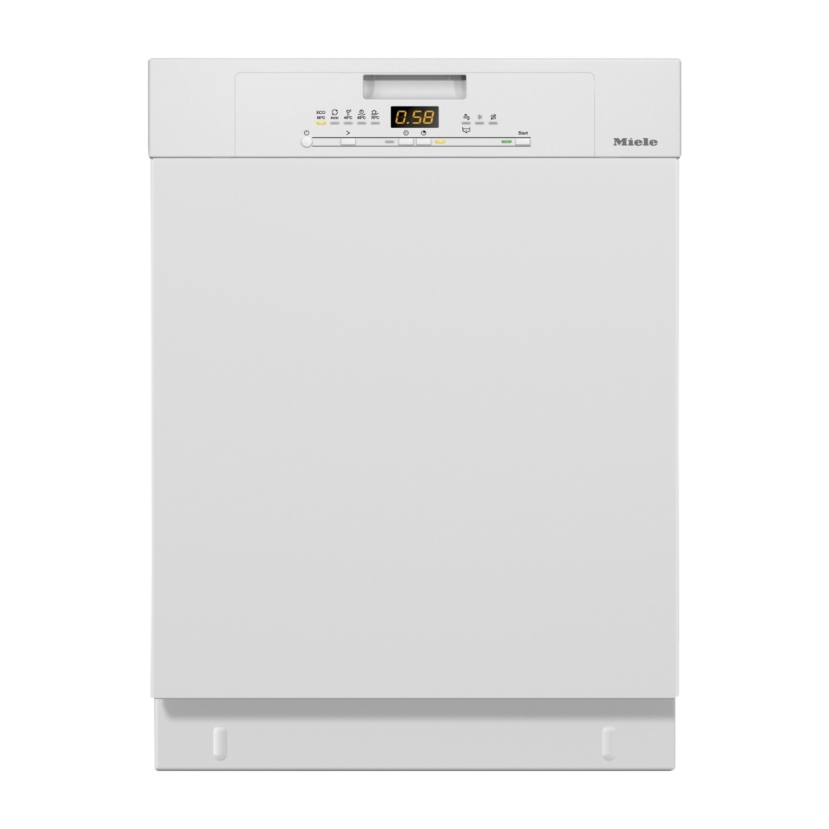

Tai sitten Miele, joka tietysti merkkinä houkuttelee. Mutta onkohan nämä semihalvat Mielet kuitenkaan sen parempia nykypäivänä, siis kestävämpiä ja helpommin korjattavia yms..
On tämä aina yhtä vaikeata, kun mitään ihan shut up and take my money -tarjouksia ei ole tällä hetkellä :rolleyes:
