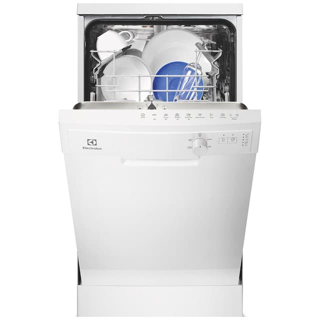

Hyvä astianpesukone?
Kysytään täältä neuvoa ongelmaan. Astioihin jää muilla kuin lidlin astianpesu tableteilla kalkkitahraa. Tänää päätin hankkia astianpesukonesuolaa edullisesti Rustalta.
En osaa säätää pesukonetta. Tahtoisin AirDry toiminnon pois, koska asunto haiskahtaa sen vuoksi. Ei muuten mitää kyseistä ohjelmaa vastaa ja voihan tuo suola muuttaa tilanteen.
Asunnossani on electrolux esf4202low astianpesukone. Ostin siihen suolaa. En ymmärrä, mitä pitäisi tehdä suolasäiliön täytön jälkeen?
Pitääkö suolatoiminnolle tai kovuudelle tehdä jotain?
Linkki astianpesukoneeseen:
Linkki tuotesivustolle:
Käyttöohje:
Sivuilla 9-11 mainittu asetuksissa. Mitä tuota pitäisi säätää tai tehdä?
Linkki vielä rustan astianpesukonesuolaan:
Jos pohdit kyseisen astiapesukoneen ostamista, älä osta. Se on äänekäs ja höyrystää koko asunnon tiskaamisen jälkeen! Sijainti Vantaa Koivuhaka ja kylppärin peilit ja kaakelitkin suihkun jälkeen kivettyy tuosta kalkista ikävästi. Osaako joku sanoa, mikä on huuhtelukirkaste? Fairy muutti reseptiä ja hintatasoa, semmoinen tuoksu nykyää, ettei sovi herkälle aistimelle ja jää ihmeellinen pinnote astioihin niistä.
  1. Käytä halpoja sun classic tabletteja (tai jauhetta)
  2. Täytä suolasäiliö APK-suolalla ja laita vedenpehmentimen asetus ohjeiden mukaan tasolle 2 (pienin taso, jossa vedenpehmennin on käytössä)
  3. Täytä huuhtelukirkastelokero huuhtelukirkasteella ja säädä annostelu jonnekin pieneen asentoon (1-2). Jos kalkkitahroja edelleen jää, niin voit kokeilla pykälää korkeampaa asetusta.
Tällä tavoin tehtynä se kämppäkään ei juuri haiskahda kun APK avaa luukkunsa, koska noi classic tabletit eivät juuri haise. All-in-one yms. hömppäpaketit kannattaa jättää kauppaan. Sitten ne perusjutut vielä, eli pidetään koneen suodatin puhtaana, pidetään luukku hieman auki kun kone ei ole käytössä, pestään pari kertaa vuodessa kone kuumalla ohjelmalla sitruunahapon kanssa kalkin poistamiseksi koneesta, ei huuhdella astioita ennen koneeseen laittoa.
Mutta suolaa ei periaatteessa tarvitsisi kun vesi on jo pehmeää. HSYn mukaan 2,7–4,5 °dH. Tuo tehdasasetus 3,3-3,9 näyttää olevan ihan sopiva, joten periaatteessa asettamisesta ei hyödy kuin suolan merkkivalon päälle saamisen osalta. Jota ei pitäisi edes tarvita käyttää... eli visainen juttu.

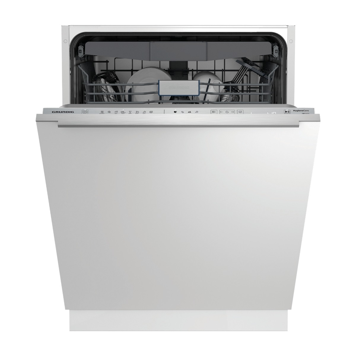

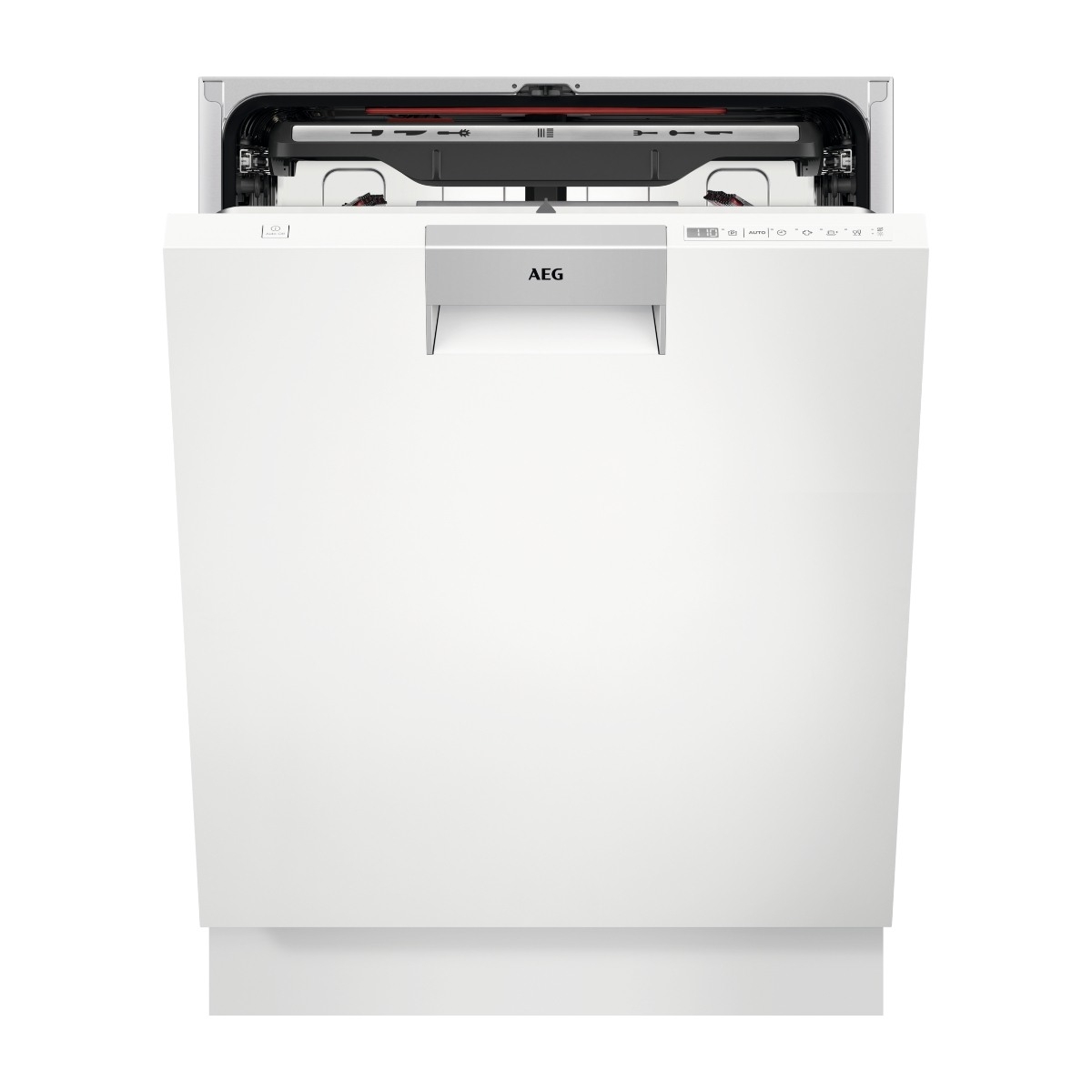

Oiskohan nämä Grundig ja AEG pitkässä juoksussa paljon heikompia Bosch/Siemens verrattuna? Molemmat olisivat aika tilavia ja Grundigissa olisi hyvin muunneltavat korit ja 5v takuu. Electrolux ja AEG ovat ilmeisesti nykyisin samoja laitteita, kun taas Grundig taitaa nykyään olla Bekon omistama?
Grundigista en osaa sanoa, mutta täältä löytyy epämääräisen ikäinen AEG joka oli paikalla kun muutettiin asuntoon. Kolme vuotta sitten kone lakkasi pesemästä, käytin kodinkonekorjaajaa paikalla eikä kaiffarikaan osannut sanoa iästä kuin että "ainakin 10, ehkä jopa 15". Tuli kuitenkin pikkukorjauksella kuntoon (joku tunnistimen johto nirhautunut ajan mittaan) ja kone hyrskyttää edelleen. Eikä pesutuloksessakaan ole ollut narinan aihetta.
Käytiin katsomassa Grundigia ja AEG:ta ja niiden yläkorit ei oikein miellyttäneet Bosch/Siemens/Asko verrattuna, joten ne on sitten pois laskuista.

Aeg vaikuttaa hintaansa nähden erinomaiselta. Sisäpohjan materiaalikin on teräs. Siemensissä todnäk polynox/muovi.
