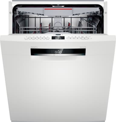

Näistä mitään tietämättä, meneeko paljon pieleen jos tämän hankkii? Onko juurikaan eroa esim. jo yllä mainittuihin Boscheihin verrattuna?
Hinta saisi olla siellä ~500-600€ hujakoilla, 60cm leveä ja teräksen värinen.
Onhan tuossa zeoliitti kuivaus jos tähän verrataan, jossa kuivaus hoidetaan avaamalla luukku. Ei omakohtaisia kokemuksia zeoliittikuivauksesta, kai se ihan pätevä teknologia on.
Minulla oli joskus tiskari jossa oli tuo zeoliittikuivaus, ja se oli yksi huonoiten kuivaavista joita olen käyttänyt. En tiedä oliko susi yksilö vai onko se yleisestikin surkea keksintö.
Meillä on Boschin SMU6ECW75S tiskikone, jossa on Zeoliittikuivaus (Siemens ja Bosch ovat samaa yhtiötä). Zeoliittikuivaus on ihan hyvin toimiva, mutta ei sen pohjalta kaikki tiski ole täysin kuivaa. Zeoliittisoraa on vain lapiollinen koneen pohjan alla olevassa säiliössä ja sitä pitäisi olla huomattavasti enemmän, että se pystyisi kuivaamaan koko koneellisen tiskejä.
Oman kokemukseni pohjalta se kuivaa kyllä paremmin kuin tiskikone, jossa zeoliittikuivausta ei ole, joten mielestäni se on hyödyllinen ominaisuus.
Niin no, nyt minulla on tiskari jossa ei ole zeoliittikuivausta ja tiski on täysin kuivaa. Kuivaustulos riippuu tietysti käytetystä ohjelmasta ja asetuksista, mutta normaalipesun jälkeen kaikki on kuivaa ellei joku muovikippo ole kääntynyt nurin. Pikaohjelmat sen sijaan eivät aina ehdi kuivata kunnolla. Itse käytän useimmiten ohjelmaa, joka kuivaa ensin hieman lyhennetyn ajan normaalisti ja avaa lopuksi luukun. Tällöin kuivaustulos on paras. Ilman luukun avausta kone kuivaa vähän pidempään, mutta tulos ei ole yhtä hyvä. Kone on muutaman vuoden vanha Asko.

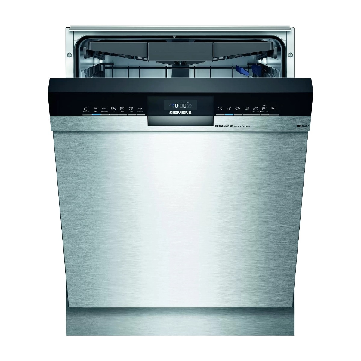

Minulla on tuosta piirun hiljaisempi versio SN45ZS56CS ja olen ollut tyytyväinen. Zeoliittikuivaus on hyvä, mutta ei tietysti kaikkia vesiä poista astioiden syvennyksistä.

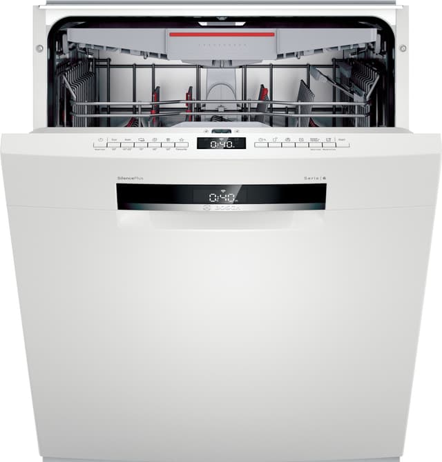

Gigantilla on nyt black friday tarjouksessa Boschin serie 6 astianpesukone SMU6ECW74S (valkoinen) hintaan 599€. Voisiko joku juuri kyseisen mallin omistava kertoa, että onko tässä koneessa säädettäviä lautastukia yläkorissa eli ns. lasi-/mukikorissa? Säädettävillä tuilla tarkoitan "piikkejä", jotka saa joko pystyyn tai sitten pitkälleen. Satavarmaa tietoa tästä en ole mistään löytänyt, ja myyntikuviin en pelkästään luota, koska kuvat voivat olla muuten samannäköisestä mutta kalliimmasta mallista, jossa ominaisuus on. Jos täältä löytyy vastaus kiitos tuhannesti!
Saman hintaluokan Series 4 eli SMP4ECW79S on tällaiset.... ja Boschin sivujen mukaan molemmissa on Max Flex -korit.
Eli oikealla (2) voi joko kaataa piikit tai käyttää vasemman laidan etuosan lyhyempiä piikkejä (kai kahvinaluslautasille tarkoitettu osa?). Piikkejä ei voi painaa pystysuorassa lyhemmäksi. Mukeille voi laittaa nuo harmaat katoksi sivusta tai pitää ne pystyssä pois edestä.
Toisaalta Boschin sivu kertoo, että löytyy myös "Kolmiportainen korkeussäätö – myös kun kori on täynnä
Rackmatic-järjestelmän ansiosta yläkorin korkeutta voi säätää jopa 5 cm."

Ikealla olisi ihan hyvässä 599€ tarjouksessa ilmeisesti zeoliittikuivaava kone, joka täyttänee useimmat kriteereistä. Plussaa Ikeassa 5v takuu.
Vaihtoehtoisesti voisi odottaa tarjousta jostain hyvästä Boschista, esim.
Kai tuon kaltaisia saa tarjouksesta 700-800 eurolla aina välillä.
Ikean n. 7-8 vuotta vanha integroitu Ikean Rengöra vikaantui ja laski vettä lattialle luukun välistä. Ei vaikuttanut olevan tukossa, joten epäilen softavikaa. Sai sen vielä toistaiseksi kuntoon, mutta vähitellen voisi vaihtaa uuteen. Budjetti joku max 700-800€.

Meillä on tuo diskad, mutta ei kai siinä zeoliittikuivausta ole...
Kyllä siinä on.
