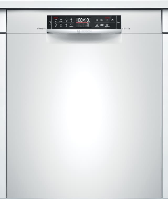

Tuollainen Bosch 6 series ruostumattomalla teräsovella lähtisi nyt alta 700 eurolla, voittaako parinsadan Electroluxit? Käsin tiskannut 30 vuotta mutta emäntä meinas että 5 hengen talouteen tarvittas apuvoimaa..
Ostin tuollaisen alkuvuodesta. Hinta taisi olla noin 650 euroa. Ihan tyytyväinen olen ollut.
Hyvää:
  • Kolmas taso aterimille.
  • Pesutuloksessa ei erityistä valittamista. Itse käytän Auto-ohjelmaa ja intensiiviohjelmaa.
  • Asetusten säätö ja ohjekirjan luku käy näppärästi puhelimen kautta.
  • Automaattinen luukun avaus ohjelman päätteeksi on hyödyllinen ominaisuus.
  • Hinta-laatusuhde, kai. Vähän vaikea verrata.
  • Yläkorin keskipaikat ovat erityisen hyvät.
  • Valmistettu Saksassa.
Huonoa:
  • Kuivaustulos muoviastioilla voisi olla aavistuksen parempi. Perusmalleissa ei näköjään ole tapahtunut mainittavaa kehitystä viimeiseen 15 vuoteen. Zeoliittikuivaus olisi poikaa, mutta Boschilla tällainen malli olisi maksanut luokkaa 1000 e. Sähköä paljon kuluttava superkuivausmoodi tässäkin olisi, mutta en ole testannut vielä.
  • Mukana tulleen hyörysuojalevyn kiinnitystapa (naulat) oli huono. Itse heitin suojan mäkeen ja laitoin alumiiniteippiä.
  • Yläkorin reunapaikoilla saisi olla enemmän tilaa korkeussuunnassa. Korkeat mukit ottavat helposti kiinni reunojen lisähyllyihin, jos hyllyjä ei ole taitettu pois. Edit: Lisähylly on itse asiassa vain toisella puolella.
