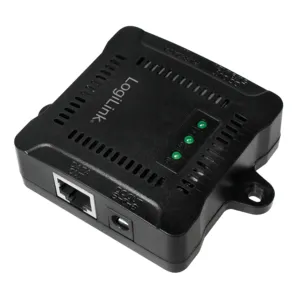

Tuo splitteri olisi hyvä idea, eikä tarvitse kuin yhden kaapelin.
Esim. Direktronik PoE Splitter 12V/2A | Dustinhome.fi

Oottakaas nyt.. tuo poe splitter..
Eli Unifin POE switchin ja huawein modeemin väliin riittäisi tuo jo valmiiksi vedetty yksi cat-kaapeli ja modeemi saisi riittävästi virtaa sitten Unifista? Ja kun unifi on UPS:n takana niin homma olisi kunnossa.

Periaatteessa näin, tosin joitain kysymyksiä:
-Saako kytkimessä WAN liikenteen eristettyä LAN puolelta? (vai onko reitittävänä?)
-Riittääkö sähkö (Maksimi PoE watit per portti: 15,4W?), modeemi varmaan toimii ilman WiFi:ä alle 10W teholla (varmistettava)
-Jotain muuta?
Numeroiden valossa näyttää hyvältä ,jopa ilmeisesti kelluva sähkönsyöttö kun sanotaan sopivan myös Raspberry PI käyttöön?
Kerro kokemuksia mikäli toteutuu, moni muunkin mdeemin omistaja saattaa olla kiinnostunut.
Jees tilasin jo ja saanen upsin kanssa parin viikon sisään hoteisiini. Kerron sitten miten kävi. Kiitti kaikille jeesistä tähän asti.
