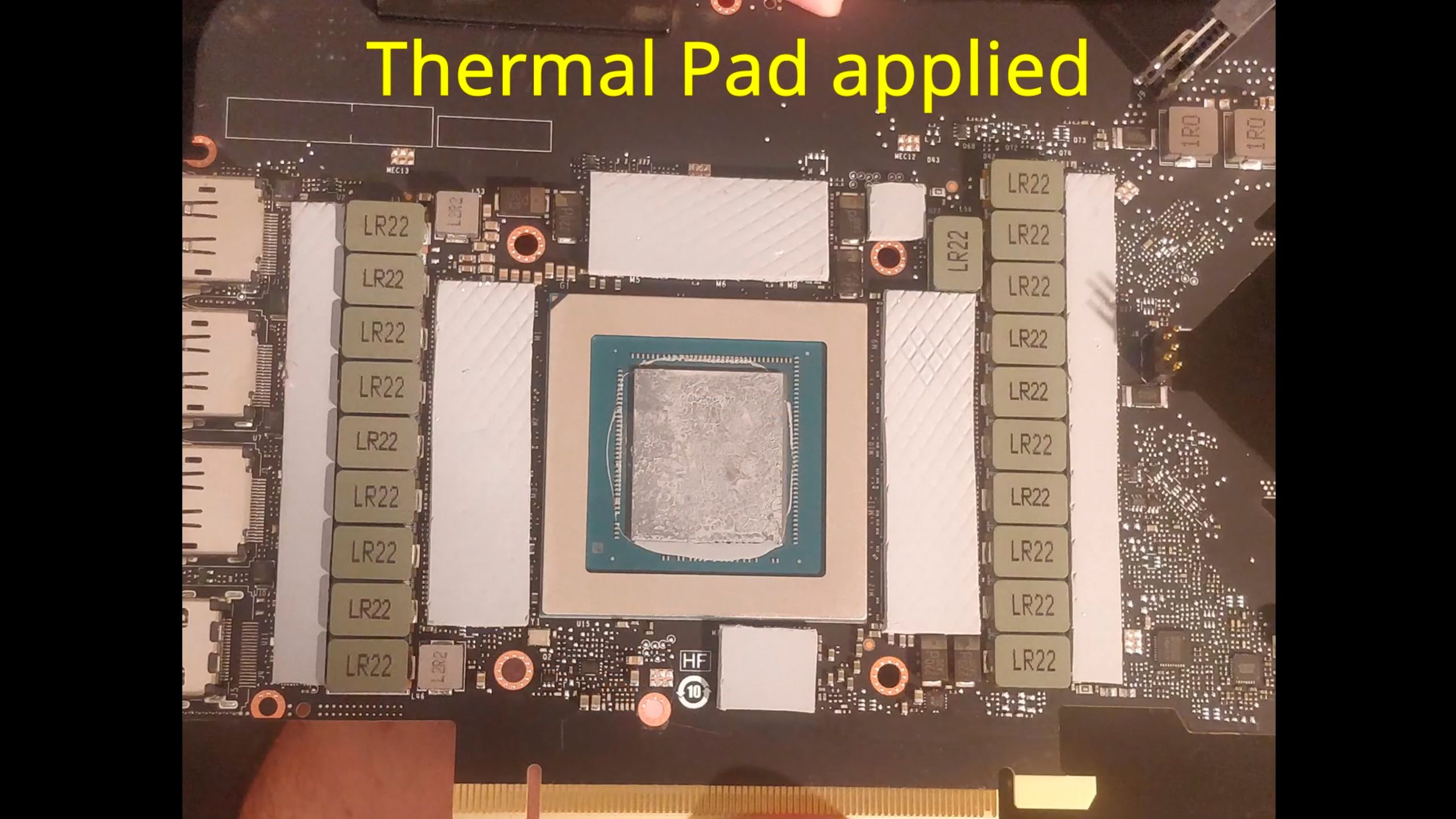

Tiihokatti tarkoittaa, että 3080:ssakin siirretään lämpöä piirilevyltä backplateen vaikka 3080:ssa ei sillä puolella ole muisteja niin lämpö välittyy vissiin ihan hyvin kutienkin suoraan muistien kohdalta piirilevyn läpi.
e: Tässä tehty sama toiselle 3080 kortille:

HP Omenin RTX 3080 ja RTX 3090 käyttävät molemmat tismalleen samaa PCB:tä, backplatea ja jäähdytintä. Ainoa ero on että RTX 3090 on "täysimittainen", eli RTX 3080 versiosta on jätetty joitain komponenttien paikkoja tyhjäksi kuten takapuolen kaikki VRAMit ja etupuolen 2 VRAMia.
Itse puhuin siis RTX 3080 versiosta.
Ja en siis puhunut tuosta modista missä vaihdetaan etupuolen padit. Puhuin tästä RTX 3090 modista mitä sovellin RTX 3080 versioon:
Backplate on suunniteltu jäähdyttämään RTX 3090 version PCB:n takapuolella olevia VRAMeja, mutta ihan hyvin se saa jäähdytettyä RTX 3080 versiossa muisteja mitkä löytyy PCB:n etupuolelta.
Koko backplate on muuten PCB:n puolelta kauttaaltaan eristemuovin peitossa, mutta muistien kohdalla on siellä paljasta alumiinia(?) olevat korokkeet mihin muistityynyt asennetaan. Koko hommassa ei olisi mitään järkeä ilman noita korokkeita koska muovipinnoite toimisi muuten kivana lämpöeristeenä...
Summasummarum: Kun laitat tahnaa (tai erittäin ohuet lämpötyynyt) kortin ydintä jäähdyttävän kuparineliön ympärille, ja lämpötyynyt backplateen, niin sinulla on RTX 3080 jonka muistien jäähdytys on parempaa luokkaa kuin Asus RTX 3080 TUF. Ihan kunnioitettava saavutus "markettikoneelta".
Kuinka paksut lämpötyynyt on sopivat tuohon backplaten korokkeille?
Pistin 1.5mm tyynyt käyttämättömästä GTX 1080 FE orkkisjäähystä, kun kyseinen kortti on ollut vesillä vuosikaudet.

Voin allekirjoittaa 110% tuon muistien jäähdytyksen. Ennen mainauksessa samantien 110C tauluun vakiona. Edes alikellottamalla muisteja (mainauksessa core on jo alikellotettu päätyyn). En saanut muisteja jäähtymään. Nyt täysin vakio asetuksilla 86C. Ja kun laitan samat asetukset mitkä oli aiemmin ja muisti 108C nyt mennään mem 78-80C o_O eli vielä on varaa kiristää tämähän on nyt kuin jääkaappi.
Voin vaan kuvitella mitä näiden korttien muisteille käy pitemmän päälle kun jäähdytys on täysin laiminlyöty. En tuudittautuisi jos on pelkkä 1v takuu plakkarissa. Todennäköisesti kestää sen ihan pelikäytössä ja sitten saan 1,5k€ verkonpainon 2-3v päästä...
Lämpö johtuu merkillisen hyvin tuohon backplateen mikä timespy:llä 62C ja nyt mainatessa 54C.
Aattelin, että tossa mustan levyn ja kuparin välissä olis ollut isompi rako. Niin iso, että aluksi mietin lämpötyynyjä. Mutta pistin sitten vaan vähän reilummalti tahnaa ja päätin kattoa miten ottaa kiinni. Hyvin pieni se väli on, mutta tosiaan ilman mitään mikä johtaisi lämpöä pois. Eli vähemmällä tahnalla selviää :).
Takaa en napannutkaan kuvaa vaan sinne jimssilta articin 1,5mm lämpötyynyt juuri niille toisella puolella olevien muistien paikalle.
Tässä olisi vielä mahdollisuus hifistellä mustasta välilevystä maalit pois molemmilta puolilta. Articin 1,5mm tyynyjen tilalle jotain paremmin johtavaa tyynyä ja samaten vaihtaa ne hp:n asentamat muisti tyynyt. Olis varmaan pitänyt vaihtaa ne samalla vaivalla....
