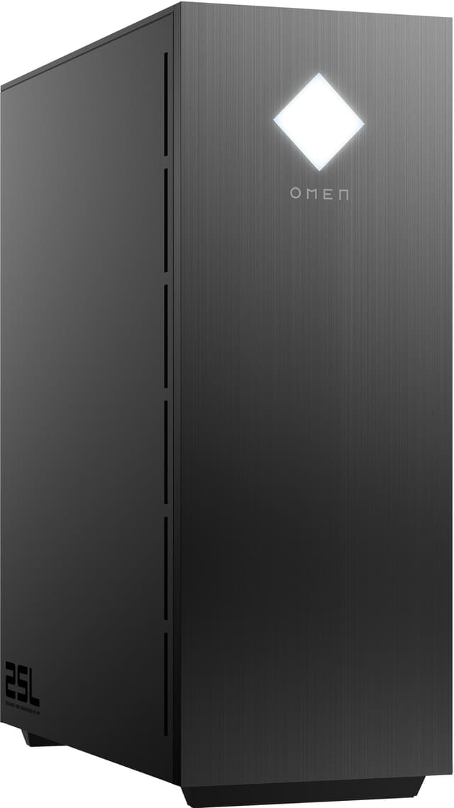

Mites tuota tutun 25l OMEN:ia 1660 Ti:llä ja i5-10400f:llä voisi tuulettaa hiljaisesti? On äänekäs. Takana yksi 92mm tuuletin, kattoon saa yhden 120mm, ja itsellä olisi kaksi 120mm-propellia.
Alkuperäisessä kotelossa ei varmaan mitenkään. Ilmakierrollisesti todella haastava kotelo. Tästä ketjusta löytyy oma versio kun vaihdoin sisuskalut Kolinkin Citadel - koteloon. Jimmsiltä tarjouksesta 40€.
Ei ton halvemmalla ilmankierto ainakaan parane. Itse pelaan kuulokkeet päässä, kyllä sen verran ääntä lähtee kokoonpanosta yhä.
Pohjalle menee teipillä yksi tuuletin kun pohja on meshiä.
Mutta paremman tuloksen saa vaihtamalla koko kotelon johonkin mesh-halpikseen. Kolink Citadel Mesh RGB maksoi alennuksesta jotain 45€ ja Kolinkin asiakaspalvelusta sai vielä kinuttua ilmaiseksi kaksi lisätuuletinta.

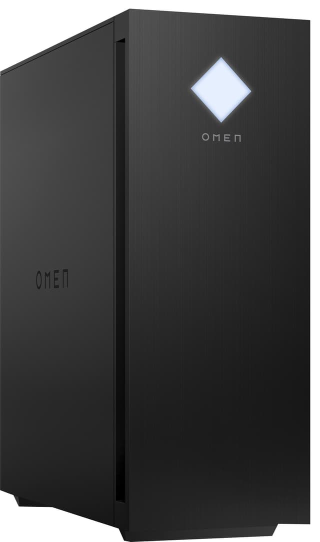

Mitä mieltä tästä konepaketista? HP OMEN 30L GT13-1479NO PÖYTÄKONE - Power.fi
Uutta konetta olisin pelikäyttöön ostamassa enkä ole erityisen perehtynyt tietokoneen itse kasaamiseen, mutta tuo hinta vaikuttaa ihan kilpailukykyiseltä. Lähinnä pohdin, että kuumeneeko tuo kone liikaa, mikä ilmeisesti on ongelmana ainakin jossain HP:n 30l malleissa.
Tuo tarjous ei ole niin hyvä, että kannattaisi itseään jalkaan ampua.
Tuossa esimerkki-kori valmiiksi kasattuna, winukan asennus jää sulle.
Parempi peliteho satkua halvemmalla laatu osista.
Tuo paketti näyttää oikein mainiolta, kiitos! Oma osaaminen ei riitä noiden komponenttien yhteensopivuutta jne arvioimaan, mutta onneksi täältä saa nopeasti apua. Luultavasti laitan tuon paketin tilaukseen ilman suurempaa jatkopohdintaa vaihtoehtoisista paketeista.
Vanha viesti, mutta kysytään silti. Onko sulla vakiojäähy kiinni prosessorissa? Tuo pöristin oli ainakin omassa koneessa se kaikkein äänekkään komponentti jonka vaihtamalla hävisivät meteli ja jäähdytysongelmat ihan vakiokotelossakin.
Nyt on omen 25l jäähdytysratkaisut pistetty uusiksi päivitin nestejäähdyttimen ja kolme noctuan kotelotuuletinta. ei mene yli 60 asteen hiljaisessa tilassakaan kovemmallakaan rasituksella. Tuon homman kun tekee ni kone täysin järkevä ostos
