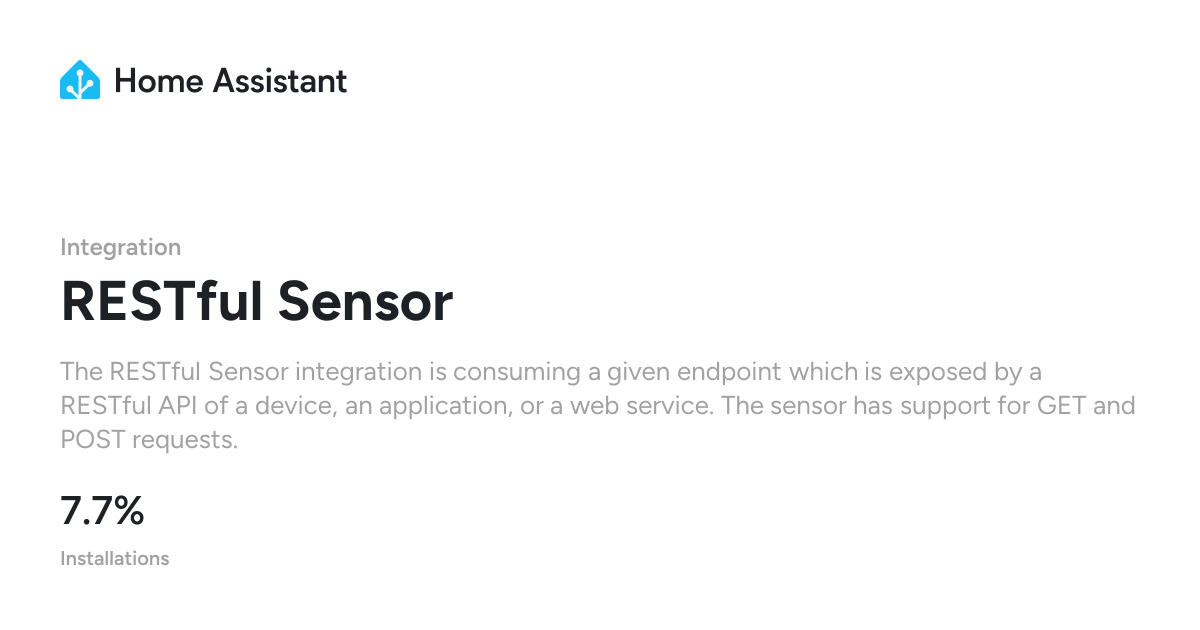

Joo siis toi entity näkyy Home Assistantissa api-rajapinnan kautta ja sitä mä käytänkin. Se ongelma on ne rivit 81.88kWh ja 229,3kWh. Nää piikit tulee kun pumppu ottaa lämmitysjakson jälkeen tauon ja lähtee nostelemaan ulkoyksikön kierroksia. Tuolloin kulutus piikkaa pikaisesti em. lukemiin ja HA kun rekisteröi tällaisia lukemia mitä päämittari ei kulutuksena edes kykene rekisteröimään, niin lopputulos on plussat ja ne miinukset. Nyt mä sain ne piikit sieltä pois ja se on todennäköisesti pysyvä ratkaisu mun ongelmaan.
