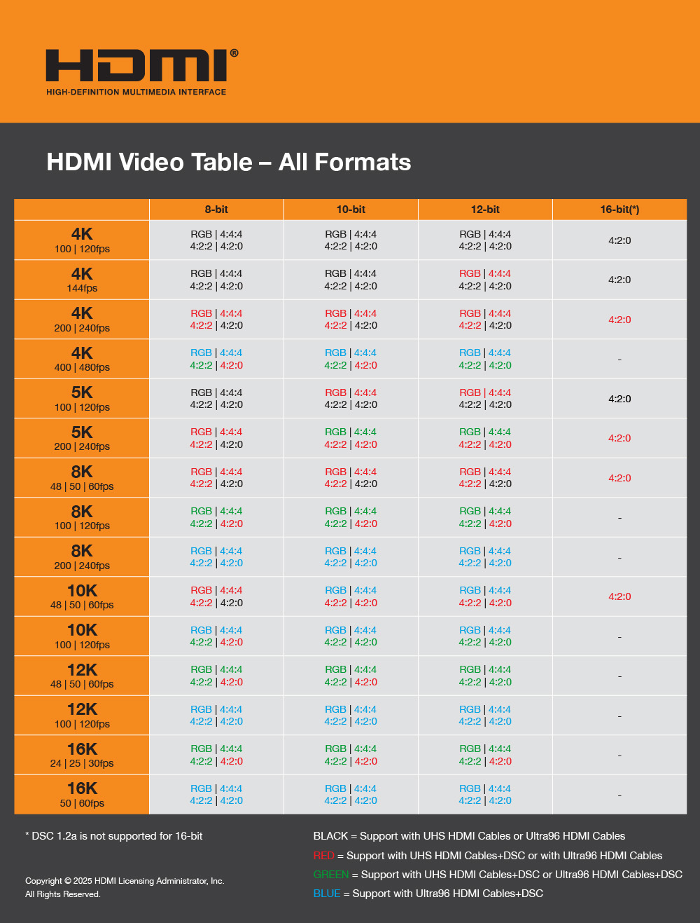

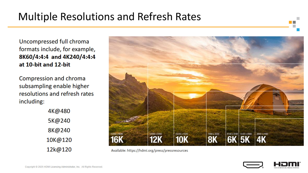

Ei mitenkään ylimitoitettu, kun 4K@240 on korkein 4:4:4 (10bit/12bit) ilman pakkausta. 8K onkin sitten enää 60Hz, mutta tämä kyllä riittää seuraavat 5v.

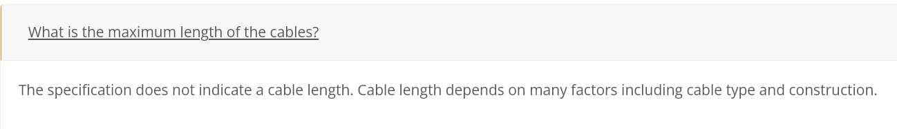

Suoraan toimivat monenkin metrin mitalla (esim 5m), vai ainakin aluksi käytännön max joku 1 - 1.5m?
Eivät ole speksanneet, koska on niin monen asian summa toimiiko vai ei HDMI 2.2 Specification Overview
Mutta oletettavaa on, että jos yritetään työntää enemmän bittejä, niin vaatimukset signaloinnin laadulle kasvaa ja täten lyhyempi toimii todennäköisesti paremmin kuin pitkä. Ei fysiikkaa karkuun päästä vieläkään.

Tuntuu oudolta tuo suurten resoluutioiden ja värisyvyyksien markkinointi.
Omaan järkeen kävisi kotikäytössä 10bit 4K 120Hz HDR ilman alinäytteistyksiä standardina. Sillä saa jo melkolailla uskottavan kuvan 98" televisioon.
Lopun kaistan voisi käyttää äänenlaatuun tai suurempaan kuvataajuuteen tarpeen mukaan. Vaikea kuvitella hyötyjä juuri muusta, kun näyttöjen kalibroinnit ja väritarkkuudet ovat mitä sattuu ja HDR-kuvaakin on vaikea säätää uskottavaksi ja miellyttäväksi.
Olisi hyvä standardoida laitteita pidemmälle, jotta yksi masterointi ja kalibrointi toimisi mahdollisimman yhdenmukaisesti ja laajasti. Nyt on välillä vaikea saada kiinni siitä, mitä elokuvien ja pelien tekijät ovat tavoitelleet. Ilman referenssiä on vaikeaa yrittää säätää laitteita kohdalleen.
10bit 8K-näyttöjä tarkemmilla ja paremmilla vehkeillä voisi olla omat standardinsa ja liittimensä. Turhaa jotenkin vetää kuluttajavehkeitä overkill-alueelle.

Nuo on vaan maksimiarvoja mitä voi konffata. Olisi ihan overkill hommaa tehdä oma speksi joka on identtinen hdmi:n kanssa, mutta sallii johonkin headeriin bittisyvyyskenttään luvun 12, 10 sijaan.
Siinä vaiheessa kun speksi tukee jo mielivaltaista bittisyvyyttä, niin keinotekoiset turhat rajoitteet niihin olisi vain ajanhukkaa kaikille.
Suuri värisyvyys muuten mahdollistaa pc käytössä mm. tarkat värikalibraatiot vaikka näyttöpääte olisi tyhmä kuin saapas. Ei siis aivan turha juttu.

Uutisessa mainitaan tuki 10K maksimiresoluutiolle. Mitä tämä tarkoittaa siis käytännössä? Onko tuohon resoluution kykeneviä näyttöjä edes kuluttajahintaan saatavilla?
Voisiko niitä olla jos ei ole yhteensopivia kaapeleita?
Muistaakseni 4k-näyttöjä oli aluksi niin että oli 30 Hz signaalilla ja toinen kikka kaksi sisääntuloa, kun yhtä kaapelia pitkin ei saanut täyttä resoa. Oletettavasti samanlaisilla voisi tarjota resoluutiota ennen valmista johtostandardia.
