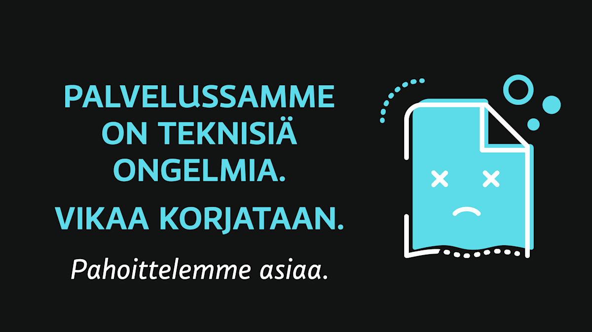

Areenassa on jokin häiriötila heidän ilmoituksensa mukaan eikä ohjelmia (esim. Casualtyn kaksi uusinta jaksoa) voi katsoa Areenan omallakaan playerilla kuin huonoimmalla resoluutiolla.
Sinulla on varmaan asetuksissa valinta "Lisää oletustekstitykset videon sisään" ruksattuna. Näissä kahdessa jaksossa nuo tekstitystiedostot eivät pidä sisällään mitään, eli niiden koko on 0 kt. Laita asetuksista väliaikaisesti tuo valinta pois päältä, niin jaksojen lataus onnistuu.
Sehän se oli, kiitos vinkistä!
YLE:n sivuilla on häiriötiedote ilman päivämäärää.
Sivun koodissa on teksti "yle_update":"2020-10-22", joten se lienee eilispäivältä.
Tämä samainen YLE suunnittelee lakkauttavansa koko antenniverkon ja siirtyvänsä valokuituverkkoon. Syynä kuulemma satunnaiset säästä johtuvat häiriöt antenniverkossa. Hanke maksaisi miljardeja euroja ja tuloksena olisi vain buginen Areena ilman mitään vaihtoehtoa. Antenniverkon kattavuus on liki 100% ja se on halpa ja toimiva jakelusysteemi harvaanasutussa maassa. Internetin toimivuus riippuu siitä, miten moni on samaa kaistaa jakamassa. Vai yrittääkö YLE vain halpuuttaa Digitan siirtohintoja? Nelosella on myös ollut ongelmia Digitan korkeiden siirtohintojen kanssa.
Tuollinen sivu on olemassa, mutta viitataanko siihen jossain? Areenan sivuilta eilinen ilmoitus on poistettu, ja palvelu näyttäisi toimivan normaalisti.
Ei siihen taida viitata kuin Google. Ehkä se on "Hetkinen..." ilmoitus, joka voidaan ottaa nopeasti käyttöön.
