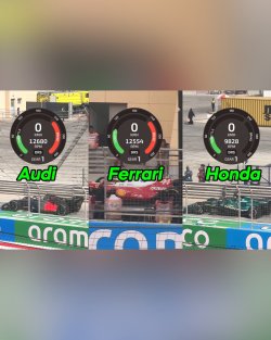

Vähän valoja päälle siellä, tekstissä lukee että kaasu pohjassa ja vihreä kaasuasentoa kuvaava pylpyrä näyttää myös 100%, vitut siinä silloin on nostettu jalkaa kaasulta!

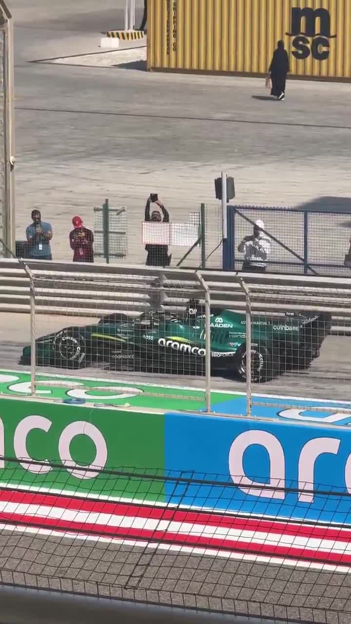

Joo isä Stroll taisi unohtaa kysyä Alonsolta kun meni 2023 julistamaan diilin Hondan kanssa. Jälkikäteen katsottuna typerä siirto kun tallilla oli Mersun voimayksikkö joka nyt keskimäärin on ollut paras hybridiaikakaudella.

Katoitko tuon videon minkä laitoin pari viestiä ylemmäs. Hondan kone kuulostaa katuporan ja muttereita tehosekoittimessa yhdistelmältä :think:
Toivottavasti on vaan niin hyvä kone, että kiristävät ruuvit ja mutterit sekä asentavat sähkömoottorin paikalleen vasta ekaan kisaan. :cigarbeye:
