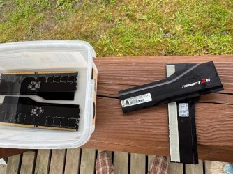

Mä tuossa asentelin BartX:t kampoihin ja vesiblokki (2DIMM Bykski) päällä. Heatspreadereissa kampojen nurjalla puolella 1,5mm Arctic TP-3, etupuolella "tyhjän päällä" sekä PMIC/SPD hub alueella CX-H1300 ja itse piirien päällä Arctic MX-6 tällä kertaa.
Samoin MX-6 on HS-puolikkaiden "sauman" välissä, sekä heatspreaderien sekä blokin välissä.

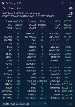

Tuossa nyt on joku nopea heitto:
Windows ei oo mitenkään debloatattu tai muutenkaan mitään ohjelmia sammuteltu. Välissä boottasin ja edellisiin asetuksiin verrattuna muutin tRTP 16 -> 12, tRAS 64 -> 60 ja tRC 112 -> 108. Nyt uutta ajoa. tRCDWR saa ainakin vielä kiristää ja varmaan tRFC menis vähän tiukemmalle, mutta eipäs muutella liikaa kerralla...
Hyvin pysyy sulla kyllä kammat viileänä vesijäähyllä. :tup: Mulla on ihan KingBankin orggis siilet, jotka kyllä painaa huomattavasti enemmän kuin G.Skillin rimpulat. 80mm puhallin muistien päällä ja lämmöt karvan alle 50C.

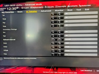

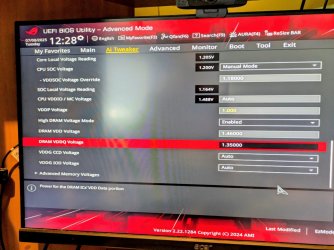

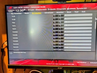

Miltä tää näyttää teidän silmään? Voi olla että jotkut asetukset palautuu kun päivitän bios mutta joo. Ei oo tarkotus benchmarkkailla vaan löytää vakaat kellot peleihin ja se viimenen prosentti ei siellä merkkaa.
Ilman vertailukohtaa mitä lautasi laittaa vakiona, huono sanoa muuta kuin että kaikki säätö kesken, jonka näkee jo yksinomaan vaikka tRFC ja tREFI arvoista.
stock expo hynix asetukset näyttää olevan ei mitään erikoista eli melkein kaikki voi kiristellä paitsi tCL se vaatii jännite noston muisteille.
Tuosta voi katsoa mitä voit kiristellä mutta pidä FCLK 2000 ja muistitaajuus 6000.
Sitten vain testamaan onko vakaa ehkä tREFI joutuu pistämään 50000 jos muistit lämpenee liikaa.
tRRDL ja tRRDS joutuu myös ehkä löysämään ja tFAW lasketaan tRRDS x 4
Jos haluat nostaa muistitaajuuden 6200 lukemiin joudut pistämään bios asetuksista 1:1 tilaan muuten menee automaattisesti 2:1 tilaan.
En tiedä missä tuo asetus on Asrock emolevyn bios valikossa mutta luultavasti muistivälilehden alla.

@Taneli sääditkö itse nuo ProcOdt ja paljonko jännite muisteilla? Zentimings esim. omassa tapauksessa sekoittaa VDDQ ja VPP lukemat, näyttää ristiin. :kahvi:
Tässä taitaa olla suurin osa mitä säädin:
Pyrin tarkoituksella siihen että jännite pysyisi "kurissa" = muistit kestävät pitkään ja varmasti käyvät viileinä. En usko että siitä oikeasti järkevässä ajassa olisi mitään ongelmaa vaikka noita ajaisi 1.45V mutta miksi turhaan laittaa lisää jännitettä jos vähempikin riittää?
