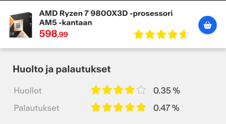

Pystyttekö kertomaan hieman 9800x3d prossujen takuupalautuksien lukumääristä? Uskoakseni teidän kautta on kulkenut satoja prosessoreita asiakkaille, joista ainakin osa on ollut viallisia. Vikaantumisprosentti on mitä todennäköisimmin mitättömän pieni, ja varsinainen ongelma voi ilmetä kuukausien käytyön jälkeen.
Samoja ongelmia on ilmennyt muissakin x3d-malleissa, mutta 9800x3d:n suosion ansiosta juuri näistä prosessoreista löytyy enemmän tietoa netistä.
Toivottavasti saadaan jotakin lukuja datatronicilta, mutta en usko että sieltä sellaisia tulee. Joko tilastoa ei tehdä tai ei kerrota. Tässä erään toisen kaupan tilastot asiasta. Huolto ja palautusmäärät ei ole isoja, mutta erimallien palautussuhteessa valtava ero (voi toki johtua muustakin kuin tuotteen viasta)
Taitaa nuo kyseisen prossun ongelmat olla eniten naimisissa käytettyyn emolevyyn. Valtaosa vikaantuneista on ollut Asrockin X870 emossa kiinni, toki muissakin niitä on kärvähtänyt mutta harvemmin.
Meille ei ole tullut kuin 1 kpl joka tällä hetkellä takuukäsittelyssä, tokin tätä ei ole vielä keretty tarkistamaan.
Joten tämäkin kertoo että tätä mallia ei ole tullut meille viallisena takaisin kovinkaan usein.
Mennään siis meilläkin reippaasti alle 1% näiden palautuksissa tai takuissa.
